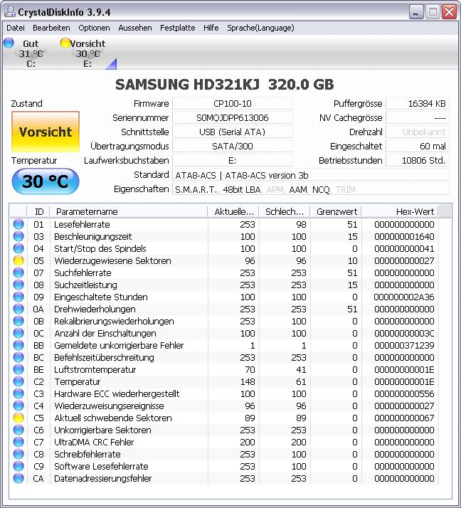

habe das Programm installieren können und auch zum laufen bekommen.
Wie bekomme ich die genannten Werte? Ein Screenshot ist anbei.

Dein Screenshot zeigt doch die Smartwerte und ddas Ergebnis steht oben. Die Platte ist reif für den Shredder, selbst wenn Du sie formatiert bekommst würde ich dieser Platte keine Daten mehr anvertrauen.
@JensS
Der TO schrieb im 1. Post, das er eine Festplatte von der Arbeit erhalten hat. Die werden die da nicht ohne Grund ausgemuster haben, mit Garantie wird da wohl nichts mehr sein.
Aber vielleicht kann man ja in das Gehäuse eine andere Platte einbauen wenn das Gehäuse noch gut ist.
