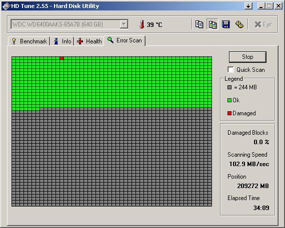

Ich konnte vor einigen Tagen nicht mehr auf einen Ordner zugreifen. Habe mit Scandisk einige Fehler "behoben" und dann defragmentiert. Der Ordner ist jetzt gelöscht und ein Programm funktioniert nicht meh richtig.
1. Handelt es sich um einen tatsächlichen defekt der Festplatte oder ist lediglich das Dateisystem beschädigt?
2. Die Platte hat noch Garantie. Wie verhalten sich die Firmen bei der Reklamation solcher Fehler?
HD-Tune zeigt einen Fehler an:
1 defekter Sektor ist zwar unschön, aber kein Grund zur Besorgnis. Eher die Tatsache, daß bei Dir wohl S.M.A.R.T. nicht aktiviert ist - sonst wäre der defekte Sektor garnicht erst aufgetaucht.
Kann es sein, daß die Platte mit FAT32 formatiert ist? Dann bitte schleunigst mit <convert [lw:] /FS:NTFS> nach NTFS umwandeln! FAT(32) verschluckt sich öfters einmal an durcheinandergekommenen Datenstrukturen, da es kein Journal hat.
