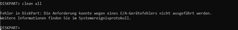

Hi. Ich konnte es nicht lassen und habe es interessehalber nochmal probiert.
Ich wollte die Festplatte unter Windows über die Datenträgerverwaltung neu partitionieren und mit NTFS formatieren, das ging nicht, weil sich die vorhandene Partition nicht löschen lässt.
Ich habe es dann mit Diskpart probiert, erst mal alles zu löschen.
Läuft leider auch nicht durch. Das sind nun wirklich Briefbeschwerer.
