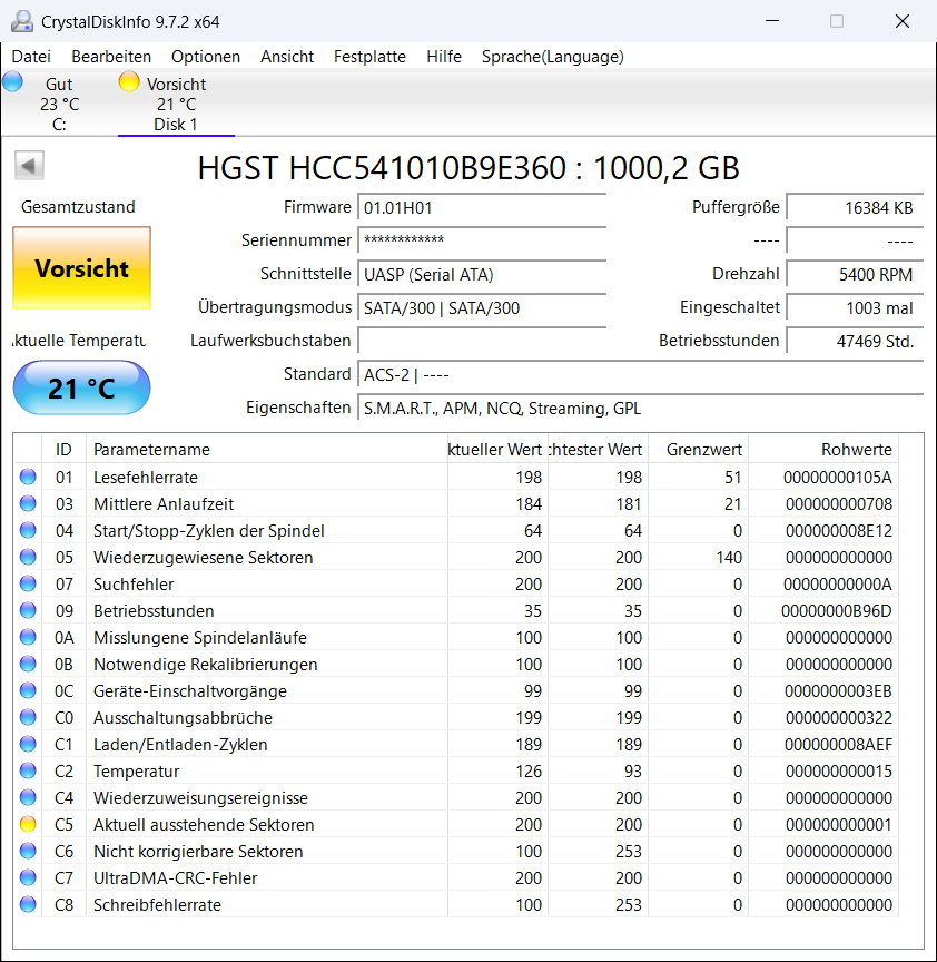

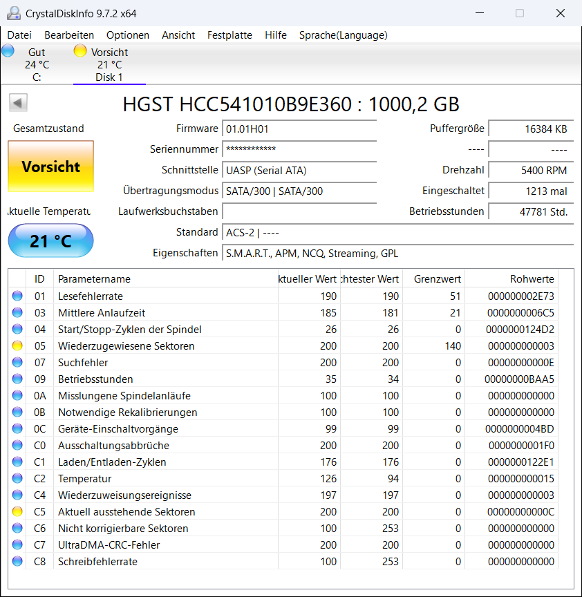

So, hab mal den Adapter probiert, den ich hier gefunden habe, der hat sogar funktioniert.
Habe es mal ausgelesen:
Beide Platten scheinen wohl nicht mehr ganz in Ordnung zu sein. Kann man das noch retten?
Was willst du retten? Die Daten? Wahrscheinlich ja
Die Platten? -> Holy NO! die haben 50.000 Betriebsstunden drauf, die sind sowas von durch. Die haben ihr Soll längst erfüllt
Reaktionen: whats4 und K0ntextlos
Ausstehender Sektor = unlesbar, Lesefehler, Datenverlust
Zeit für einen Oberflächentest bzw wenn du eh noch Daten davon retten musst, lieber gleich 'ddrescue' woanders hin

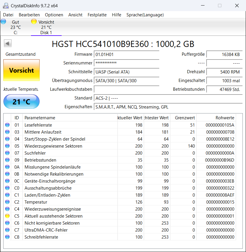

Ich habe nebenbeimal meinen Adapter probiert, zuerst mit 2,5 Zoll SSD (Samsung 870 QVO 8TB) dannach mit einer 2,5 Zoll HDD (Toshiba MK3265GSX 320GB). Als USB auf SATA hab ich DIESES Gehäuse verwendet.
Das Gehäuse gibts da so aber wohl nicht mehr, aber ich vermute die anderen Gehäuse des Herstellers / Vertreibers könnten auch SMART Werte auslesen / übertragen.
