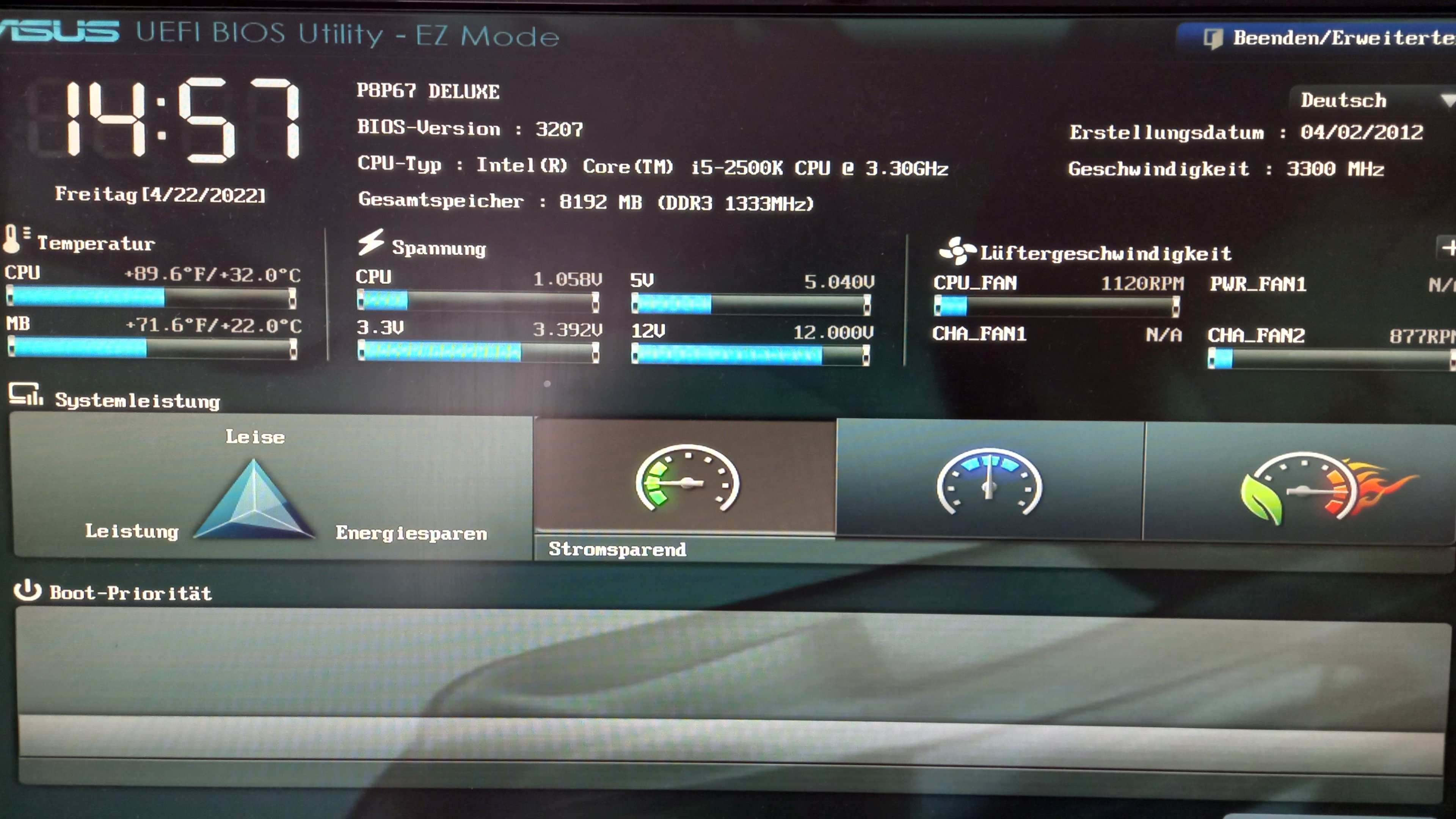

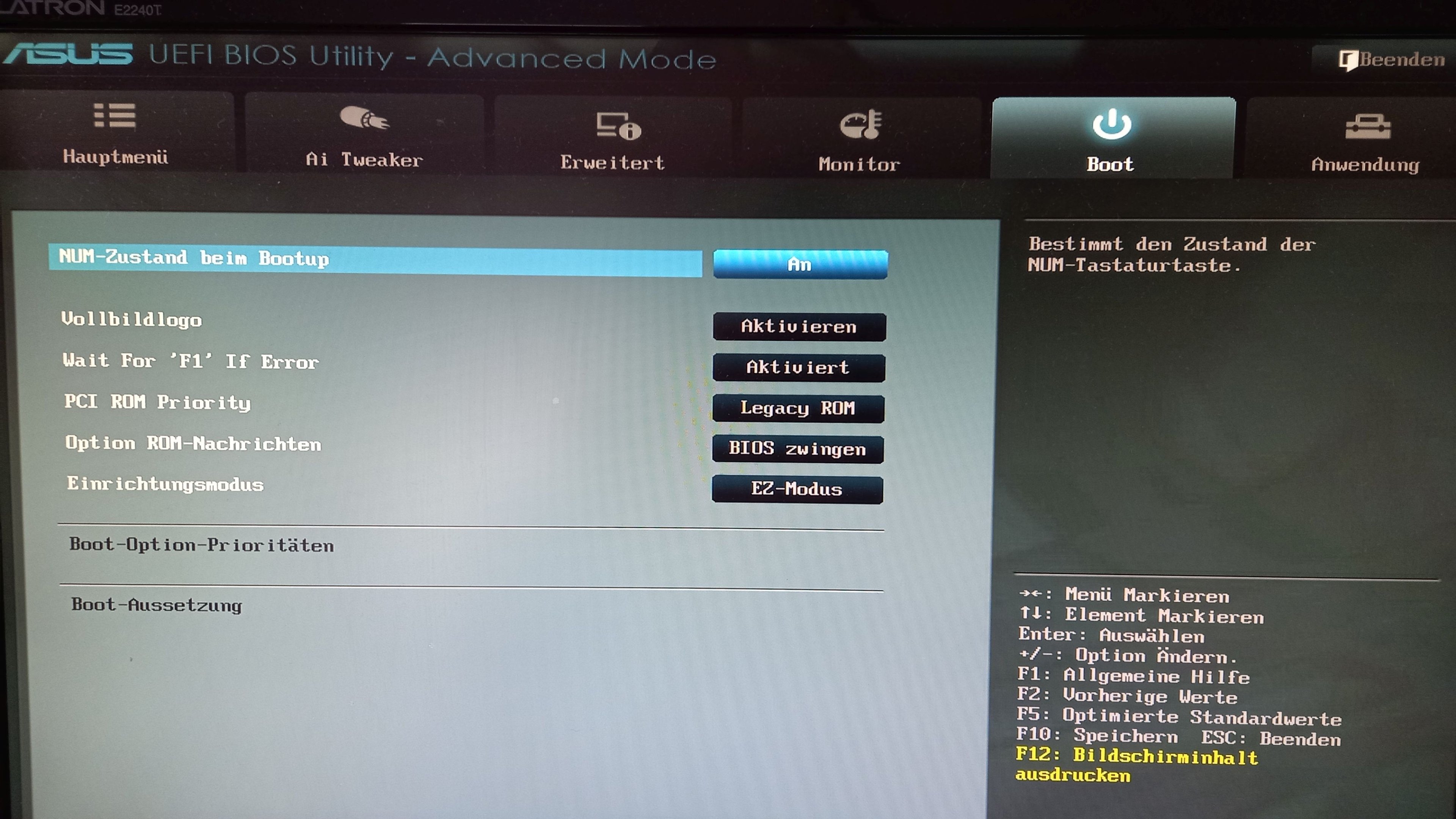

Ich bin bald am verzweifeln mit meinem PC :( Ein bisschen Ahnung habe ich schon , aber ich habe mich schon längere Zeit nicht mehr mit den aktueller Hardware beschäftigt.

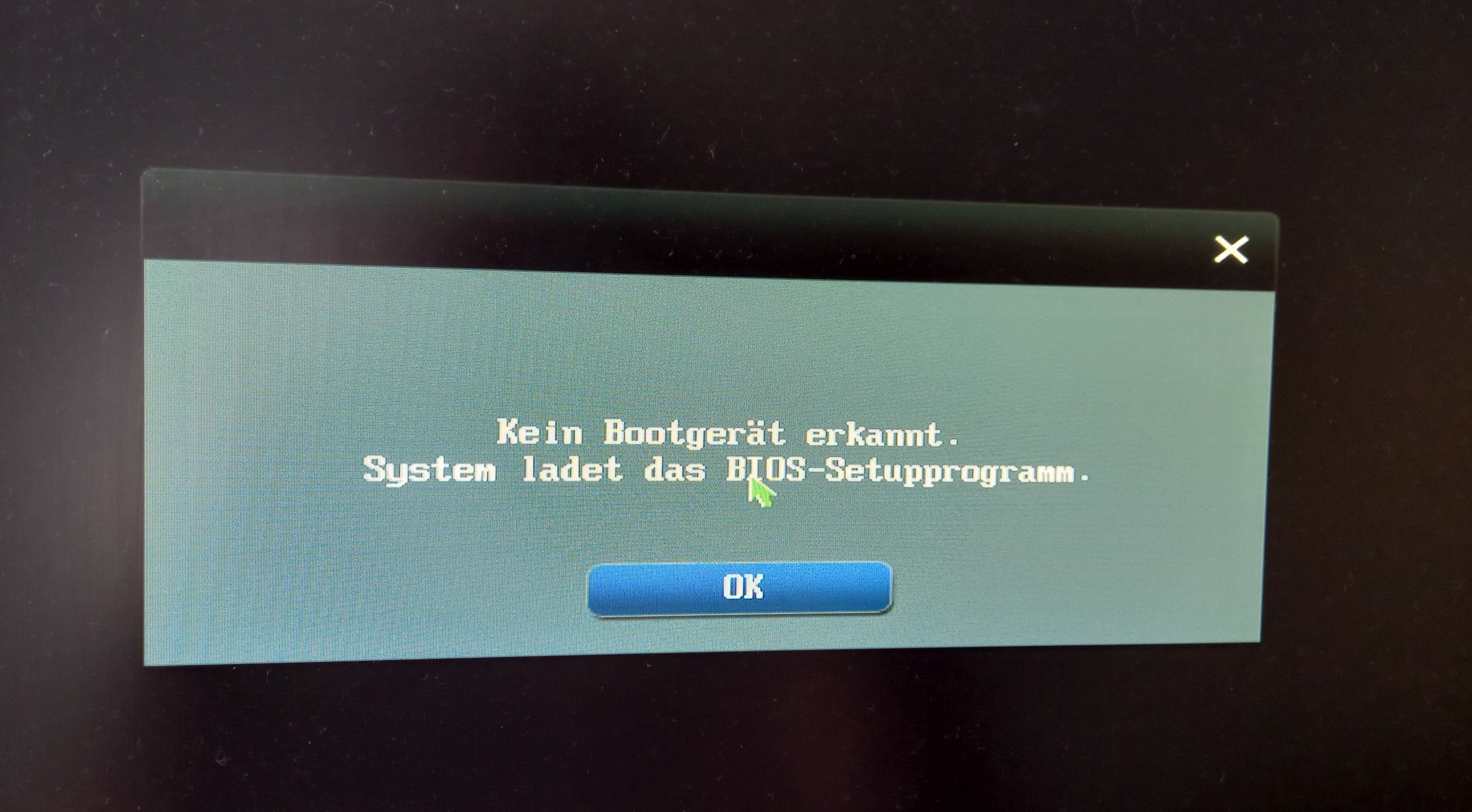

Es fing damit an , das der PC nicht mehr hochgefahren ist. Nur bis zum BIOS . Mit F1 ? kam ich ins BIOS , ohne Änderungen raus und siehe da der PC fährt hoch.
Irgendwann fiel mir auf , das das nur passierte , wenn ich was am Haus weiter renoviert habe und die Sicherung der Etage rauszog.
Als ich vor 3 Wochen in Österreich war , war der PC vom Strom getrennt ( 4-5 Tage )
Seitdem , fährt er gar nicht mehr hoch. Mir fiel auf , das das Datum im BIOS falsch war.
Also 2 mal die Knopfzellenbatterie erneuert. Leider ohne Erfolg. ( Datum bleibt nun )

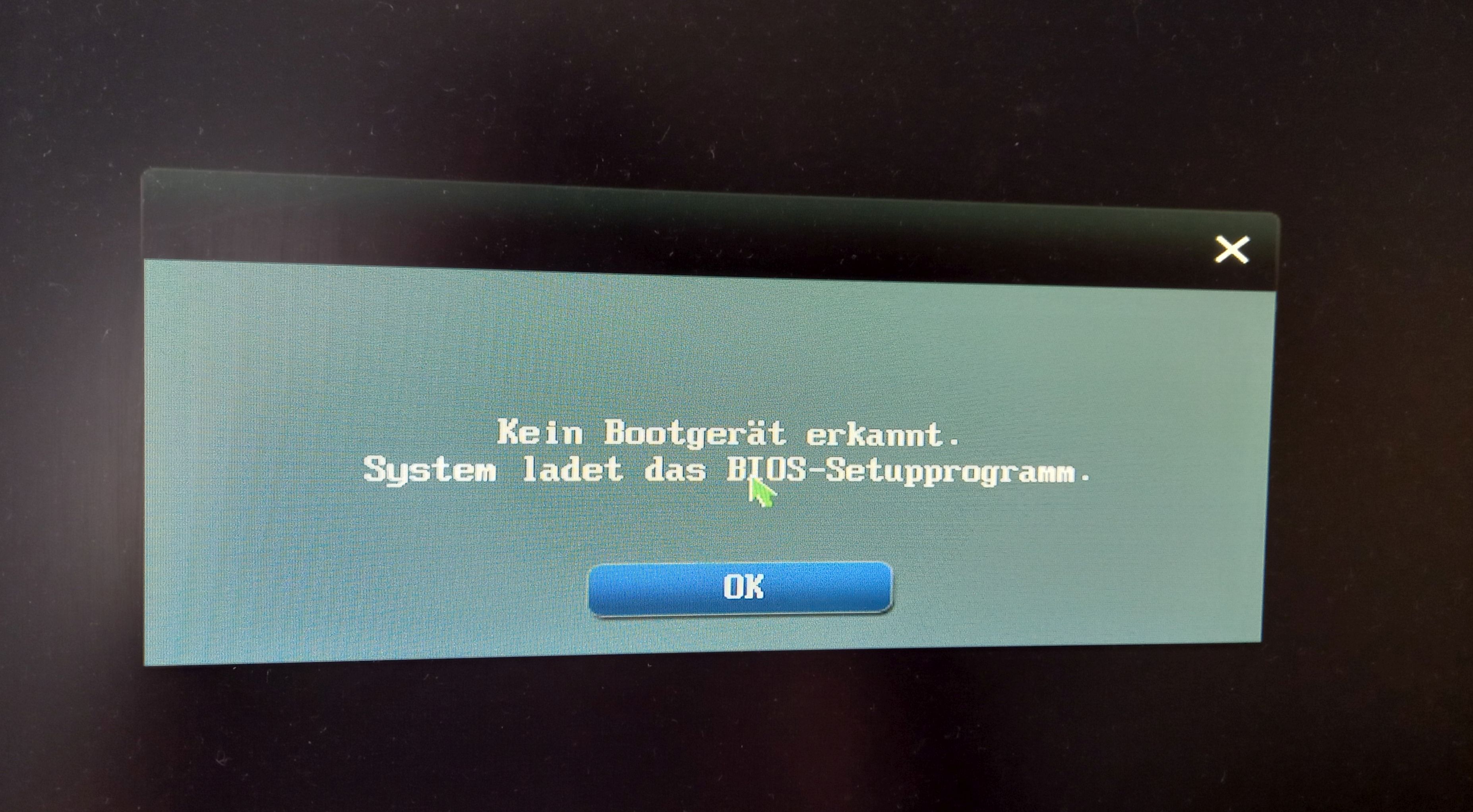

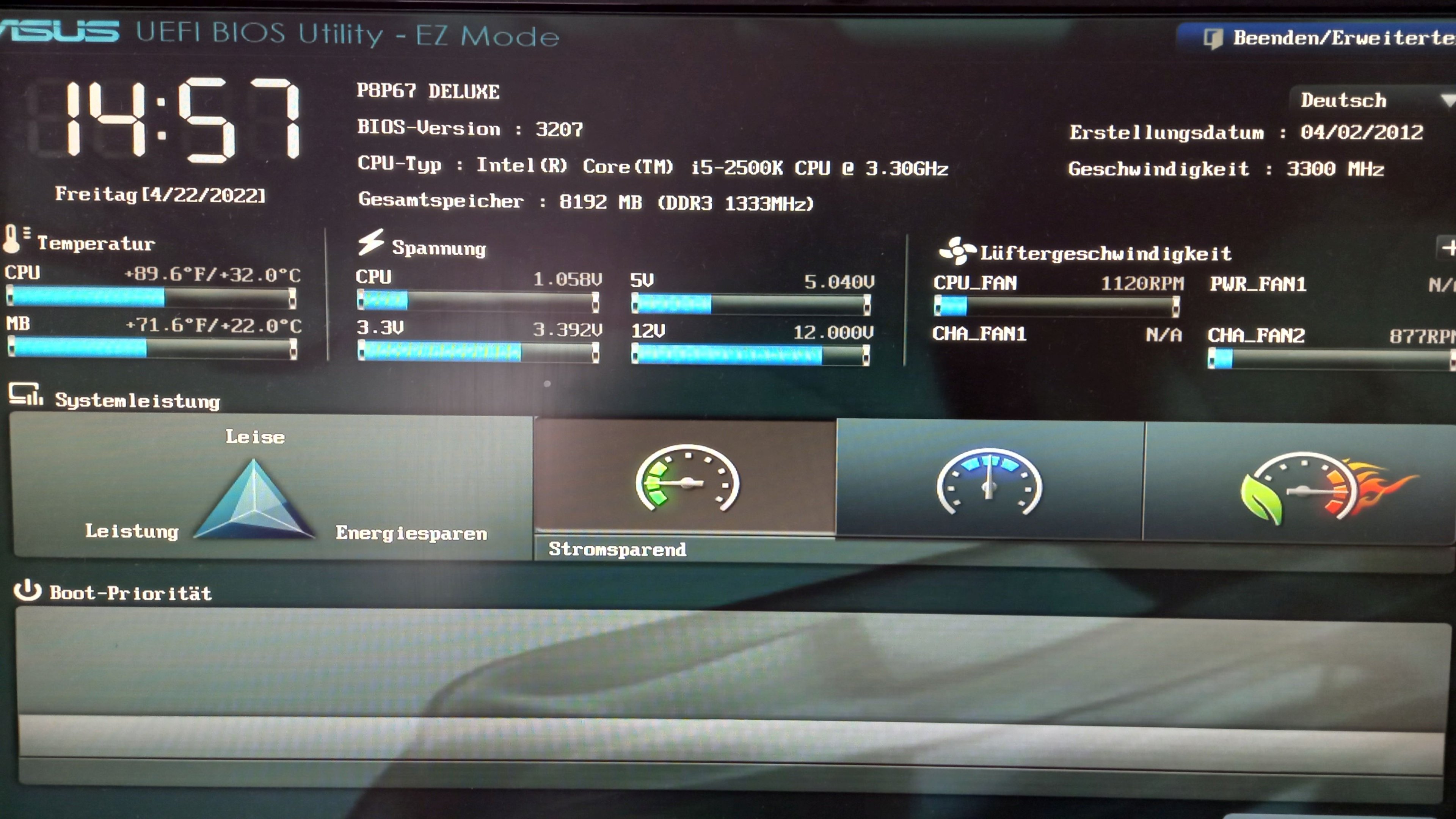

Wenn der Rechner gestartet wird , werden vor dem BIOS Menü, die 2 Festplatten und USB Geräte angezeigt.

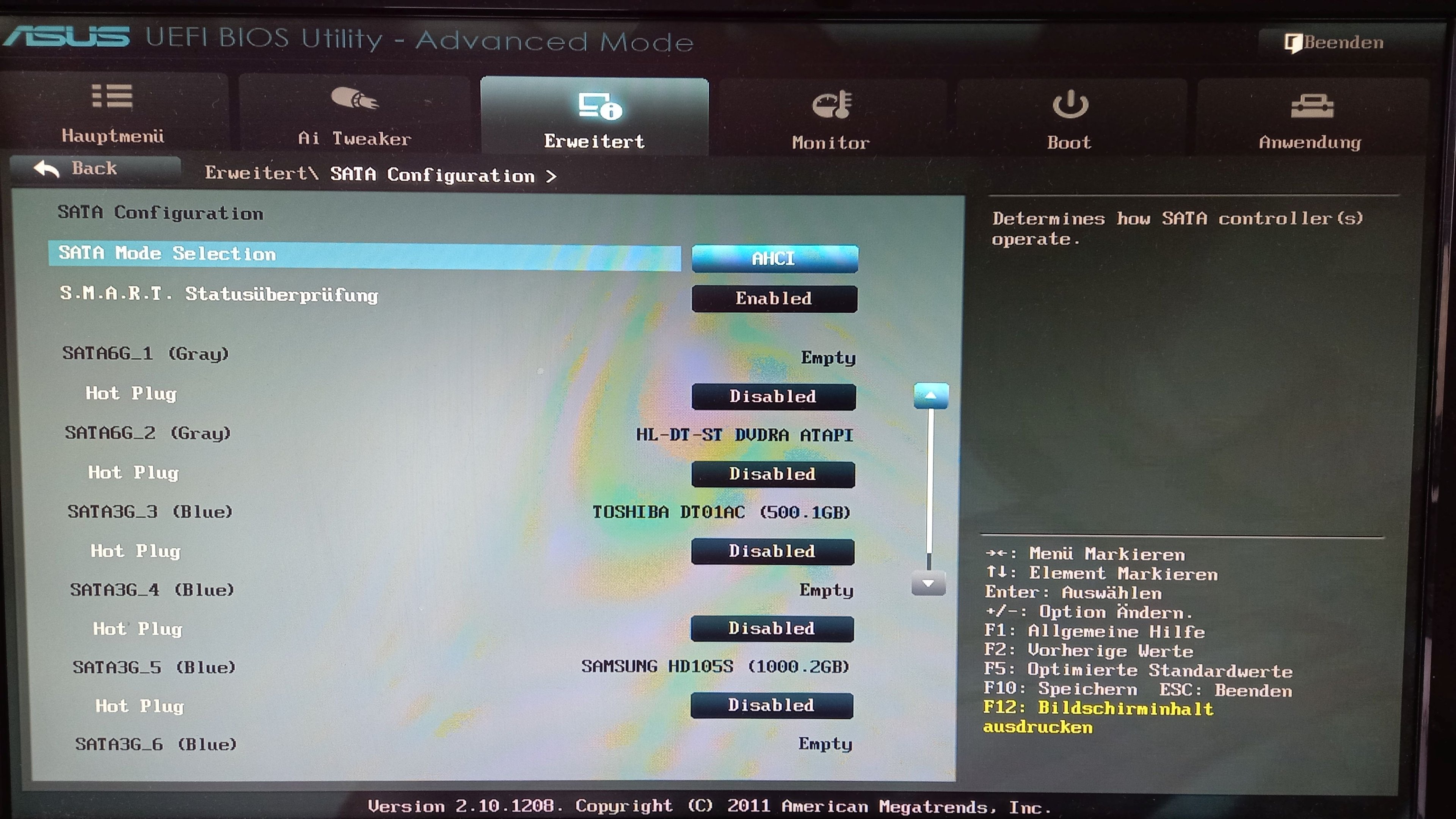

Im BIOS selbst , zeigt er auch beide Festplatten in dem SATA Menü korrekt an.
Leider habe ich aber keine Festplatte im Boot Manager bzw bei der Boot Priority
Einen USB Stick mit WIN10 Boot erkennt er ohne Probleme.
2x Knopfzellen Batterie getauscht - Datum und Sprache werden jetzt behalten
Festplatten ausgebaut und bei einem Kumpel im PC getestet - Viele Betriebsstunden , aber Testergebnis okay !
Stecker beider Festplatten kontrolliert und untereinander getauscht.
Ich hoffe ihr habt eine Idee oder Tips für mich ... Möchte ungern meine Daten verlieren

Da ja wohl die BIOS Batterie nicht mehr die Beste war, wurden halt die BIOS Defaults geladen.
Hast du dein Windows im UEFI oder Legacy Modus installiert?
Entsprechend muss halt die oben genannte UEFI / CSM Option gesetzt werden, damit ein bootfähiges Gerät genutzt werden kann.

Hallo
Ich habe das gleiche Motherboard und es werden alle Laufwerke unter der Option Boot angezeigt,
hast Du externe Festplatte mit angeschlossen oder irgendwas am USB Port angeschlossen? wenn Ja starte mal das Board und drücke mal die Taste F8 und sage mal was der Bildschirm dir an Möglichkeiten zum Booten anzeigt, sollte nur USB Laufwerke angezeigt werden, könnte es sein das die Internen Laufwerke kein Strom bekommen.
Danke für den Tip ! Ich habe eine extrene Platte normalerweise dran.
Eben , versuchsweise mal nur die USB Maus und Tastatur. Und es wird mir keine Möglichkeit angezeigt.
Tastatur und Maus wird dir als Boot Option nicht Angezeigt, nur von was man starten kann wird unter F8 angezeigt, zb. USB Stick´s und CDRom Laufwerke und externen Festplatte und normalerweise auch die im Rechner verbautem Festplatten und das CDRom Laufwerk. Tippe auf defektem Netzteil, hast Du die Möglichkeit ein interne Festplatte extern mit Strom zu versorgen aber das SATA Kabel muss im Rechner angeschlossen bleiben.

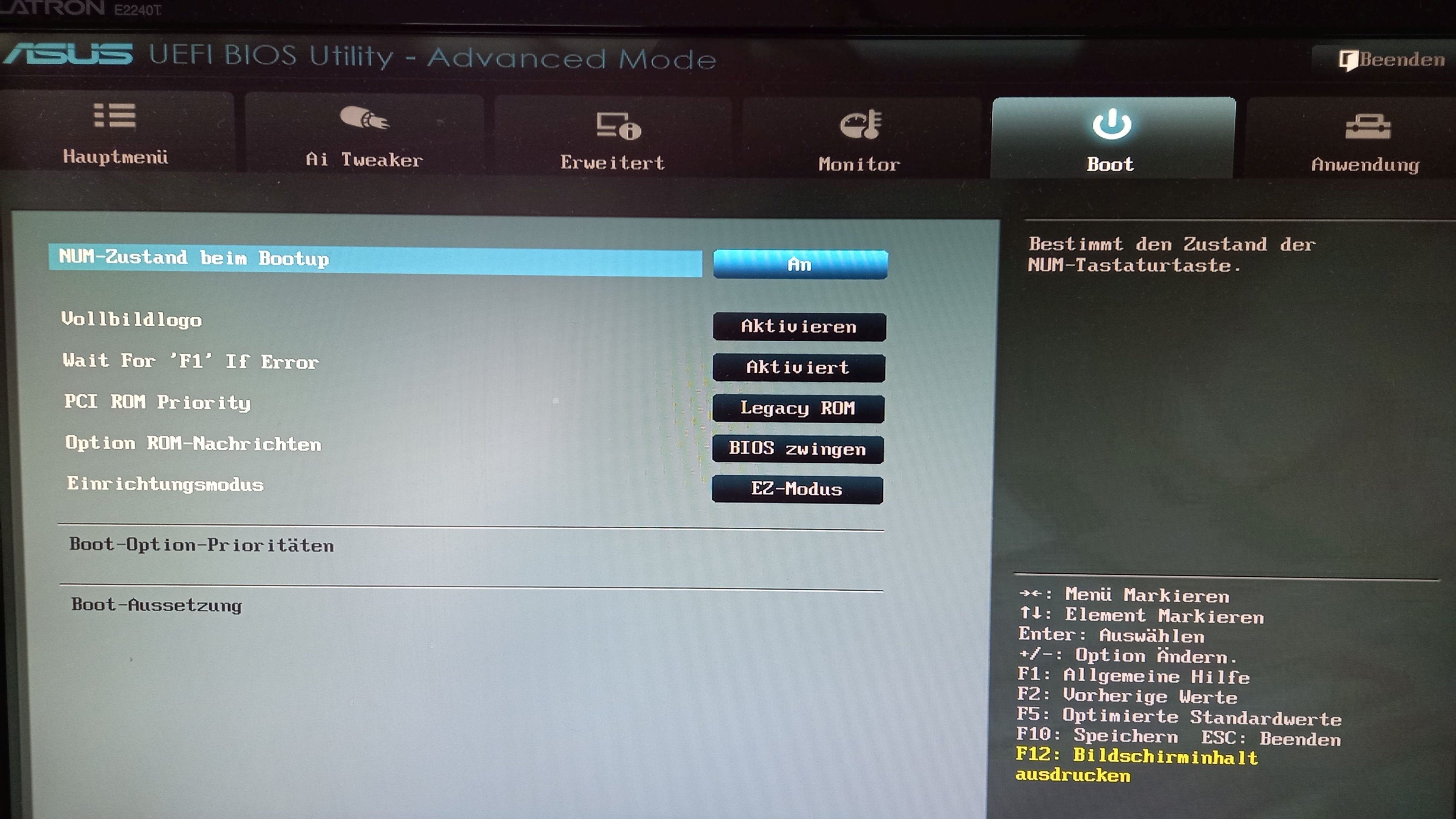

An sich sollte ja in den Bootoptionen Harddrive BBS Priorities vorhanden sein. Nur von dort eingestellten Festplatten kann gebootet werden.
Nebenbei, die Platten hätte ich wohl auch an die grauen Ports angeschlossen, aus Prinzip. Auch wenn's keinen besseren Speed bringt. Die Toshiba ist wohl sogar eine 6G Platte.
Tue dir einen Gefallen, stell das Bios auf englisch. Was ist bitte eine Boot-Aussetzung? Da kriegt man ja direkt Angst, dass beim Booten was aussetzt. Kleiner Joke am Rande. ;)
Alles klar , stelle ich morgen auch wieder um :D
Kurzes Update..
Umstecken der Festplatten auf die grauen Ports hat leider nichts gebracht.
Eben sowenig wie der Versuch mit einem anderen Netzteil.
Werde mir heute eine SSD bestellen und Windows darauf instllieren und mir dann die Daten rüberziehen.
