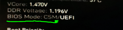

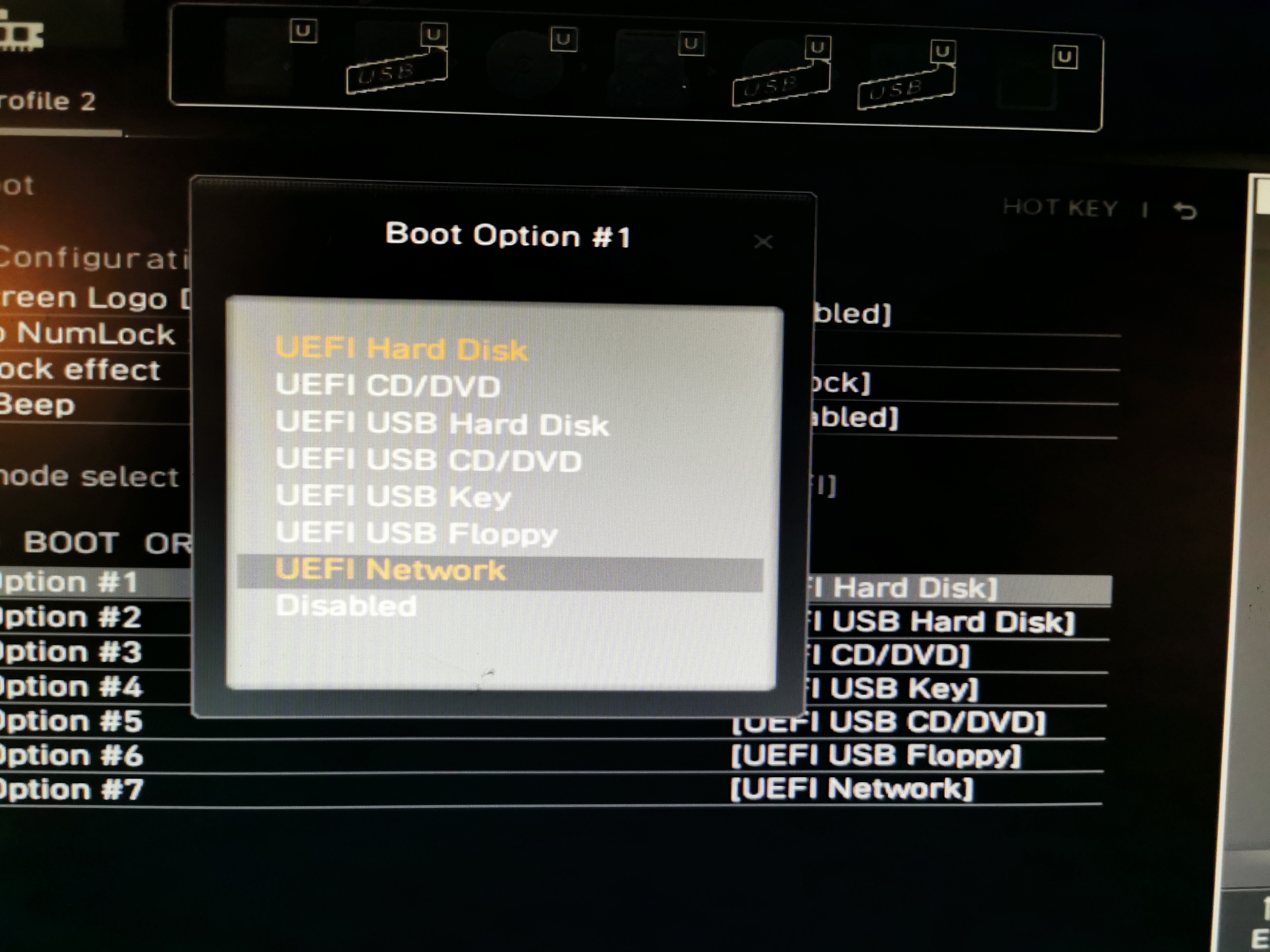

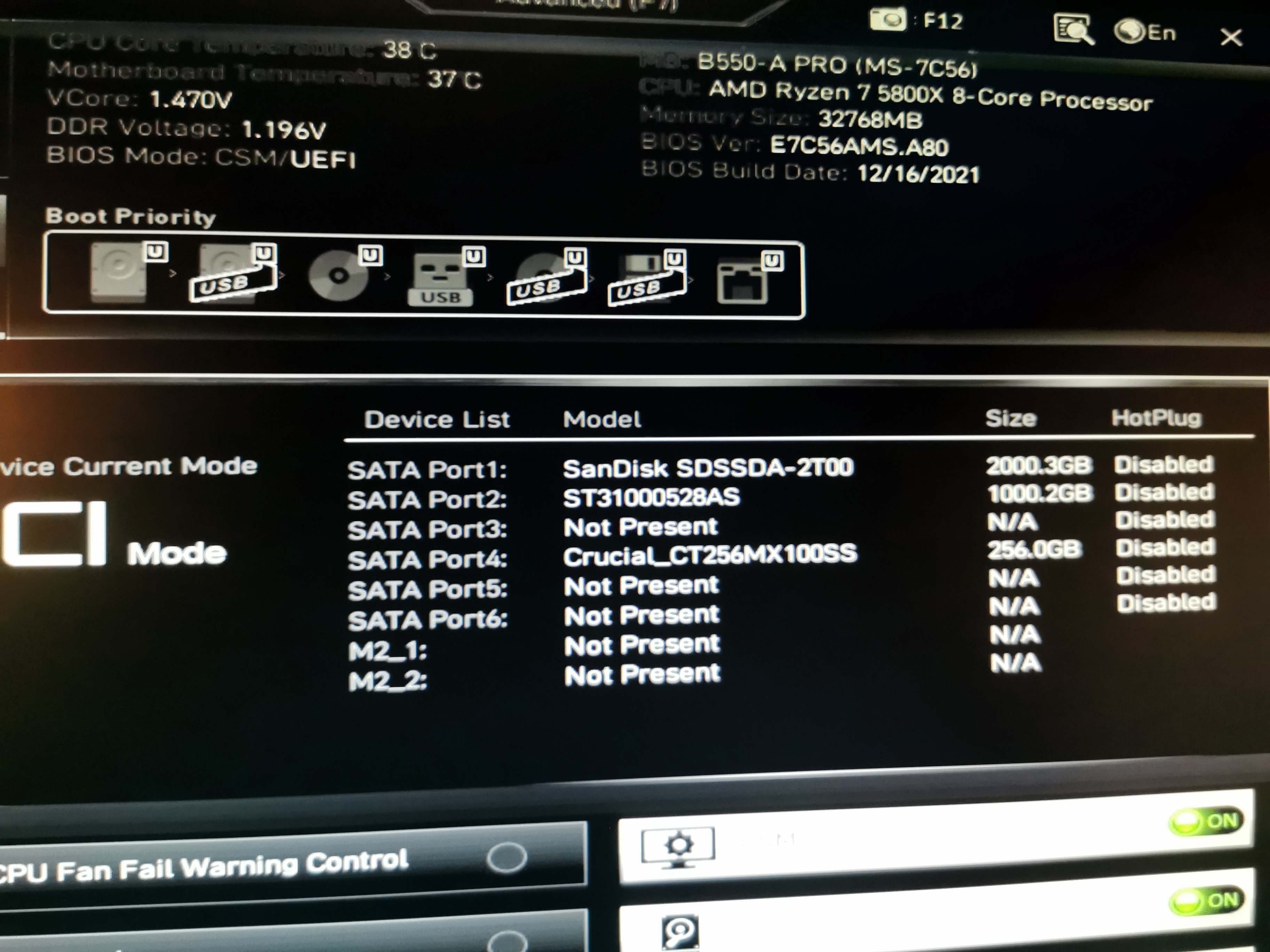

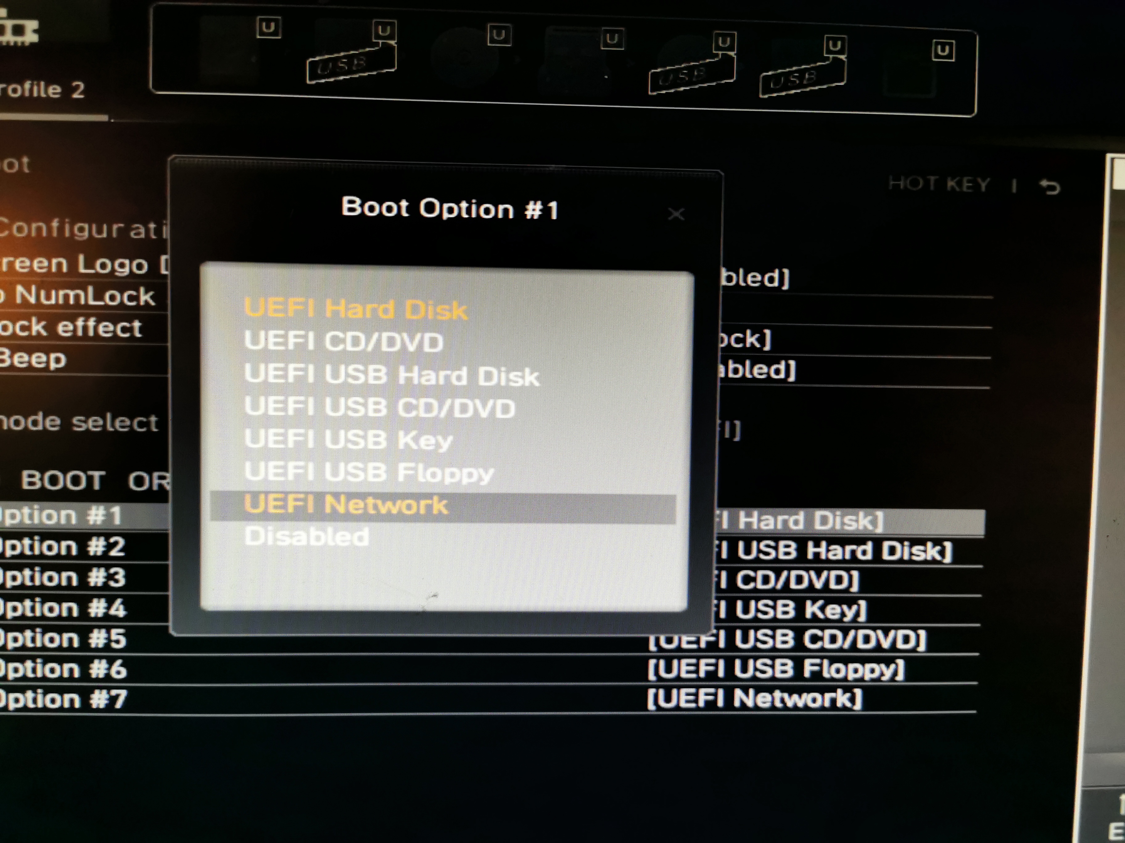

Da mein Rechner neuerdings etwas macken macht, wollte ich komplett alles löschen, auf den neusten Stand bringen und dann auf Windows 11 upgraden.
Also habe ich mir erstmal vorgenommen mein BIOS auf die neueste Version zu flashen.
Ich habe über msi das neueste BIOS Update auf mein Mainboard geflasht. Das flashen ging ohne Probleme, allerdings lande ich jetzt nur noch im BIOS.
Meine Festplatten werden unter "Storage" angezeigt, allerdings kann ich diese nicht als Boot Variante auswählen.
Da dies mein erster Flash Versuch war, bin ich mir nicht sicher ob ich irgendwas falsch gemacht/verstanden habe oder irgendwo anders der Fehler liegt.

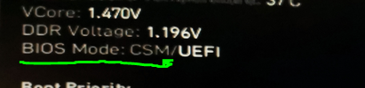

Wenn deine Windows Installation im MBR-Partitionsstil (BiosLegacy) ist,
musst du CSM aktivieren im UEFI(Bios).
CSM scheint aber "Aus" zu sein.
Ist deine Windows Installation hingegen eine UEFI (GPT) Installation,
hast du unter den Boot Optionen einen "Windows Boot Manager"
von welchem gebootet werden muss dann.

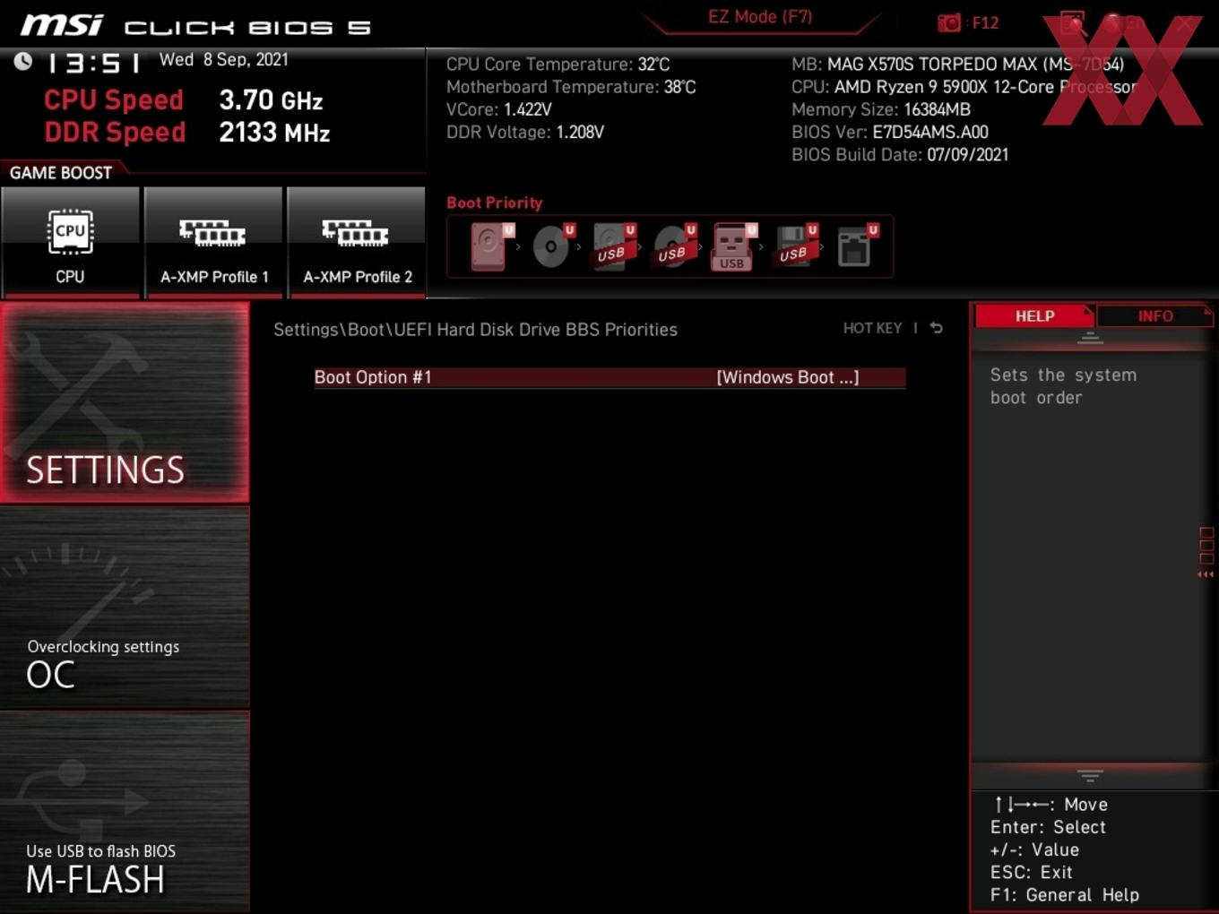

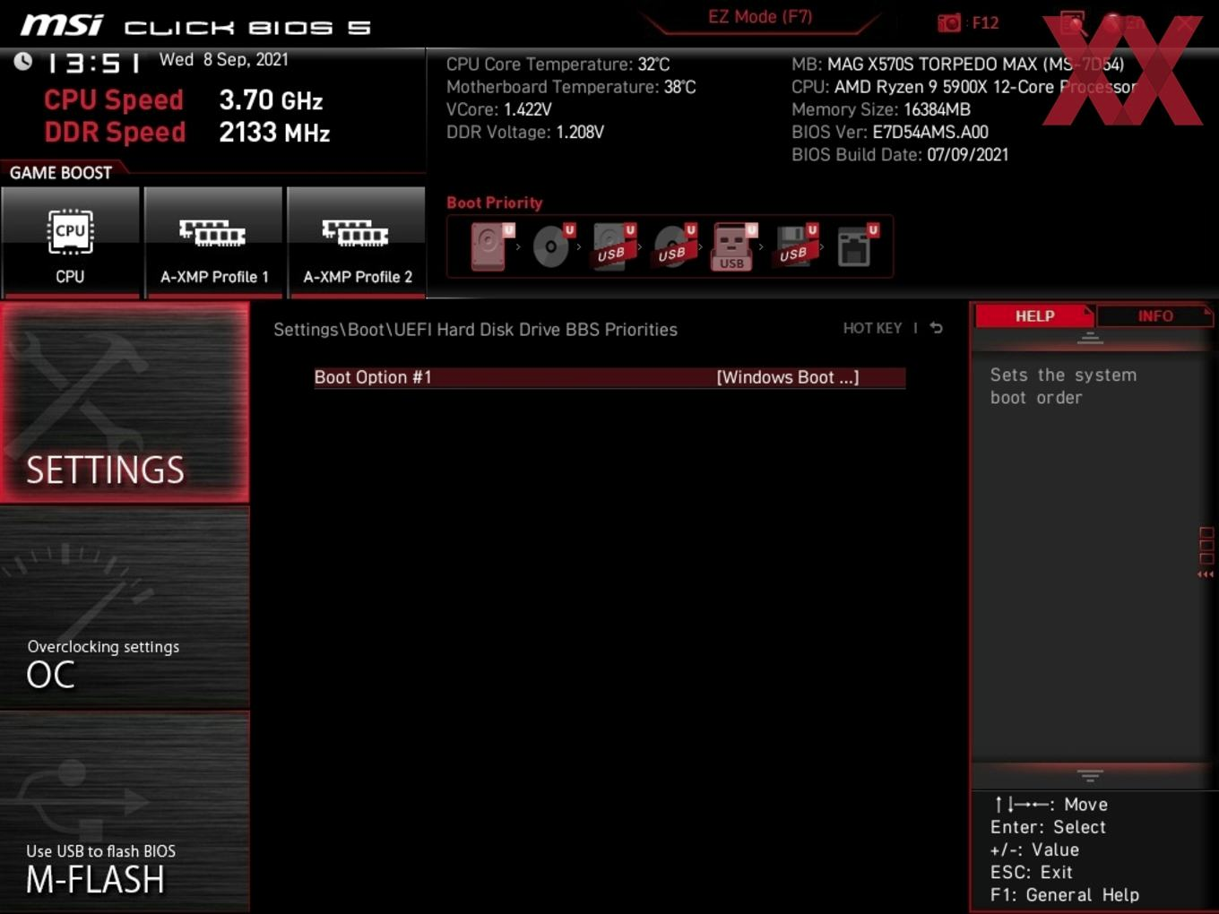

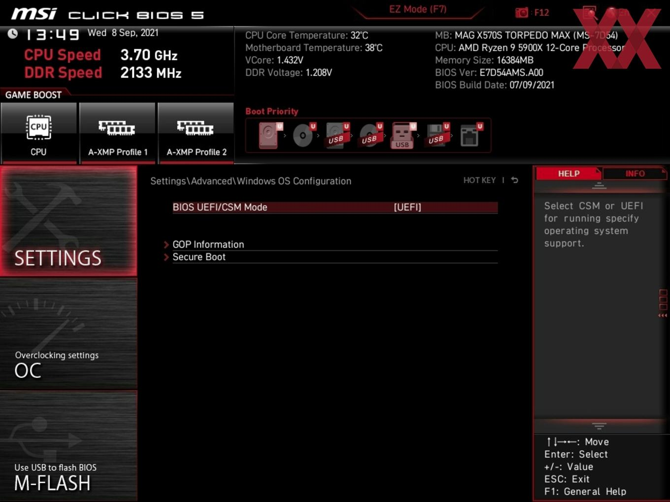

Ist Windows im UEFI-Modus installiert, gibt es im Boot-Menü einen Eintrag "Windows Boot Manager"
Beispiel
Bild-Quelle: MSI MAG X570S TORPEDO MAX | hardwareLUXX
Reaktionen: Yosh1907
Steht doch alles schon obendrüber.
@TE, Das Bios Update (Support Windows 11) hat wohl CSM deaktiviert (Support Windows 11)
und deine Windows Installation ist im MBR-Partitionsstil.
Das würde dann so auch nichts werden mit einem Upgrade auf Windows 11,
da hier der Partitionsstil, GPT sein muss.
Dankeschön auf CSM zu stellen hat das Problem beseitigt wirft aber ein neues Problem auf.
Ich muss es auf UEFI lassen, damit ich sicheres starten aktivieren kann, weil win 11 es voraussetzt. Wie genau geh ich nun vor? 🤔
Du wirst kein Upgrade so machen können auf Windows 11
wenn deine jetzige Installation im MBR-Partitionsstil ist.
Entweder umwandeln (mbr2gpt.exe) in GPT zuerst oder eben Neuinstallation.
