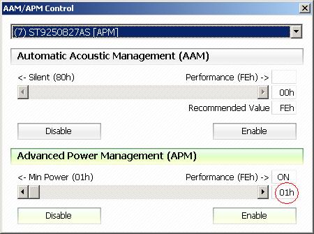

Da gibts doch noch AAM/APM Einstellungen, die von der Platte selbsttätig verwaltet werden, die mit den Energiespareinstellungen von Win nichts zu tun haben.
Sieh doch mal mit CrystalDiskInfo; Menü Function/Advanced Ffeature/AAM-APM Control nach,
ob diese Platte bei APM einen Wert zwischen 01h und 7Fh hat - dann macht die auf standby.
Bei Werten ab 80h nicht...

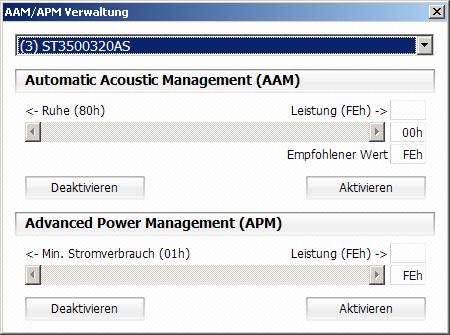

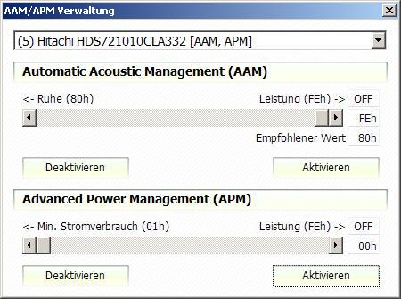

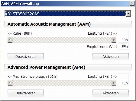

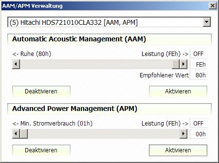

EDIT: Ok, nach dem Neustart wird sie nun wieder ordentlich angezeigt. Nur (glaube ich) wird der neue APM Wert nicht richtig übernommen; könntest du vielleicht erläutern woran das liegen könnte? Meine Vorgehensweise ist wie folgt:
  1. Optionen > Erweiterte Optionen > AAM/APM Verwaltung
  2. Externe ausgewählt (5)
  3. APM Regler auf 80h geschoben
  4. Aktivieren
Doch sobald ich Aktivieren klicke, springt der Regler zurück auf 00h. Ich hänge mal ein Paar Referenzscreenshots dran.
Links Externe, rechts Interne.

falls es Dir bis jetzt noch nicht selbst aufgefallen ist: rechts zeigt er die interne Seagate, die weder AAM noch APM unterstützt.
auf dem linken sind beide (AAM und APM) auf OFF, lässt sich das nicht mit dem "Aktivieren" Button auf ON stellen?
Das rechte Bild diente nur als Referenz.
Wie schon gesagt, bei der externen Festplatte (linkes Bild) habe ich auf Aktivieren geklickt und der Regler ist direkt auf 0 gesprungen ohne irgendwas zu ändern :/
Kann es daran liegen das sie via USB angeschlossen ist?
Das "Aktivieren" oder "Deaktivieren" setzt im rechten Statusfeld den Wert auf "ON" oder "OFF"
Bei "ON" führt die Einstellung des Schiebereglers zur gewünschten Einstellung, danach muss kein Button mehr gedrückt werden.
Was natürlich durchaus sein kann - wenn da der Wert 00 auftaucht, konnte das ein Indiz dafür sein, dass das Mainboard-BIOS das AAM/APM nicht richtig unterstützt.
