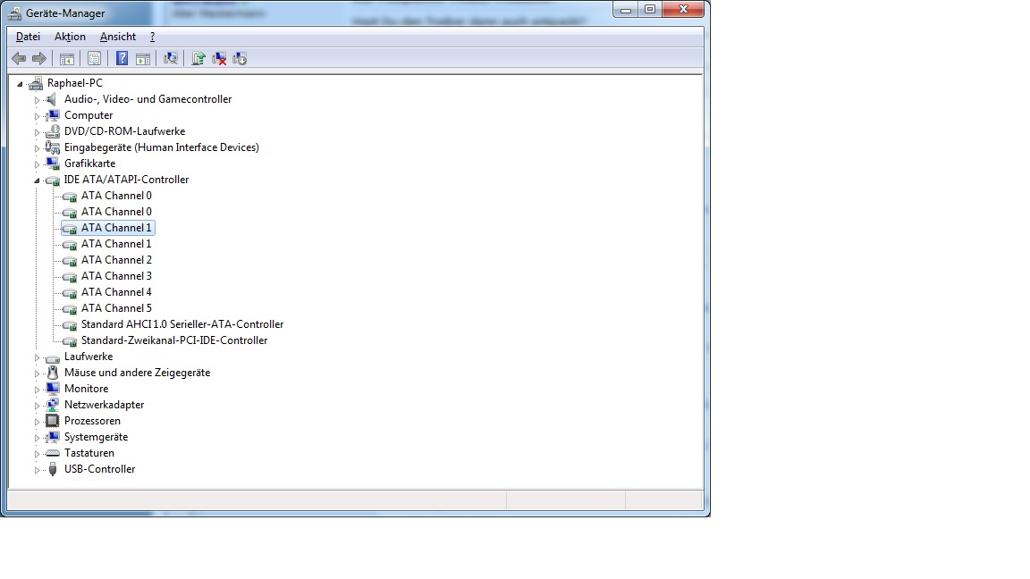

Im Gerätemanager wurde mir meine Festplatte ganz normal angezeigt, mit ihrer Modellbezeichnung.
Ich wollte mal nachschauen, ob es vielleicht ein Treiberupdate dafür gibt und habe versucht die Treiber zu aktualisieren.
Jetzt steht im Gerätemanager aber nicht mehr der Name der Festplatte, sondern es steht dort lediglich "Laufwerk.
Ich bekomme es leider nicht mehr hin, dass dort wieder die Modellbezeichnung angezeigt wird.
Über die Treiberaktualisierung klappt es auch nicht.

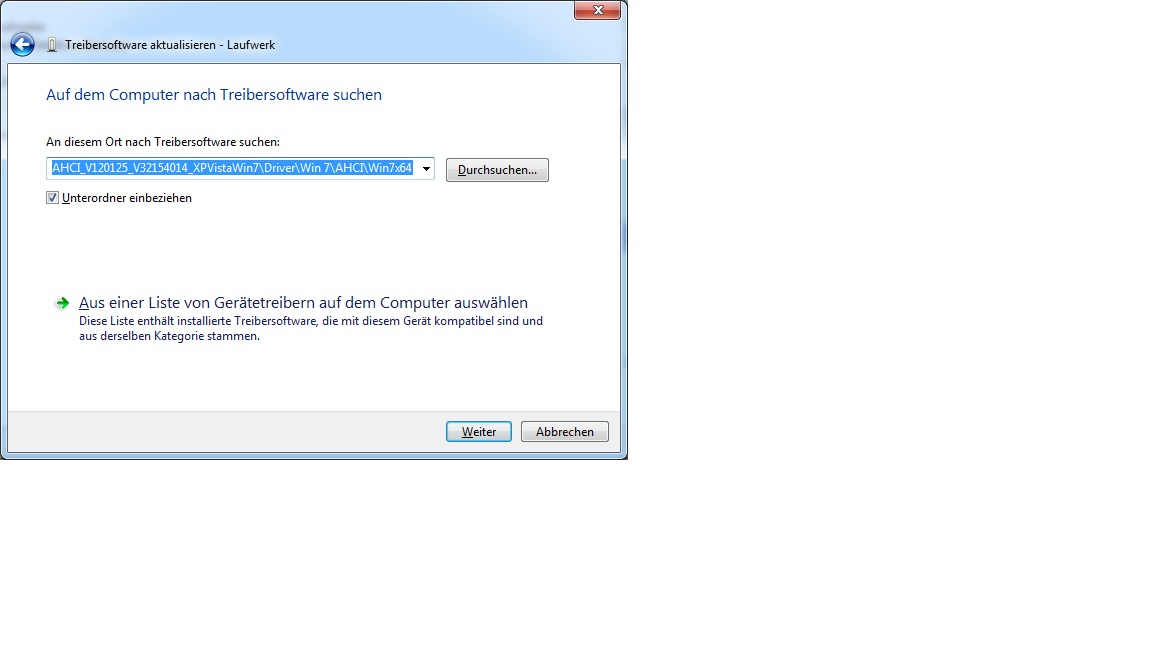

Aber wie bekomme ich es denn hin, dass ich den Treiber installiere, den ich runtergeladen habe?
Wenn ich im Gerätemanager bin und auf Treiber aktualisieren gehe, gehe ich anschließend auf manuell.
Dort kann ich dann einen Pfad(Ordner) angeben, an dem er nach Treibern suchen soll.
Wenn ich das mache, sagt er mir aber immer, dass die Treiber auf dem neusten Stand wären...
Kann ich irgendwie die Datei auswählen?

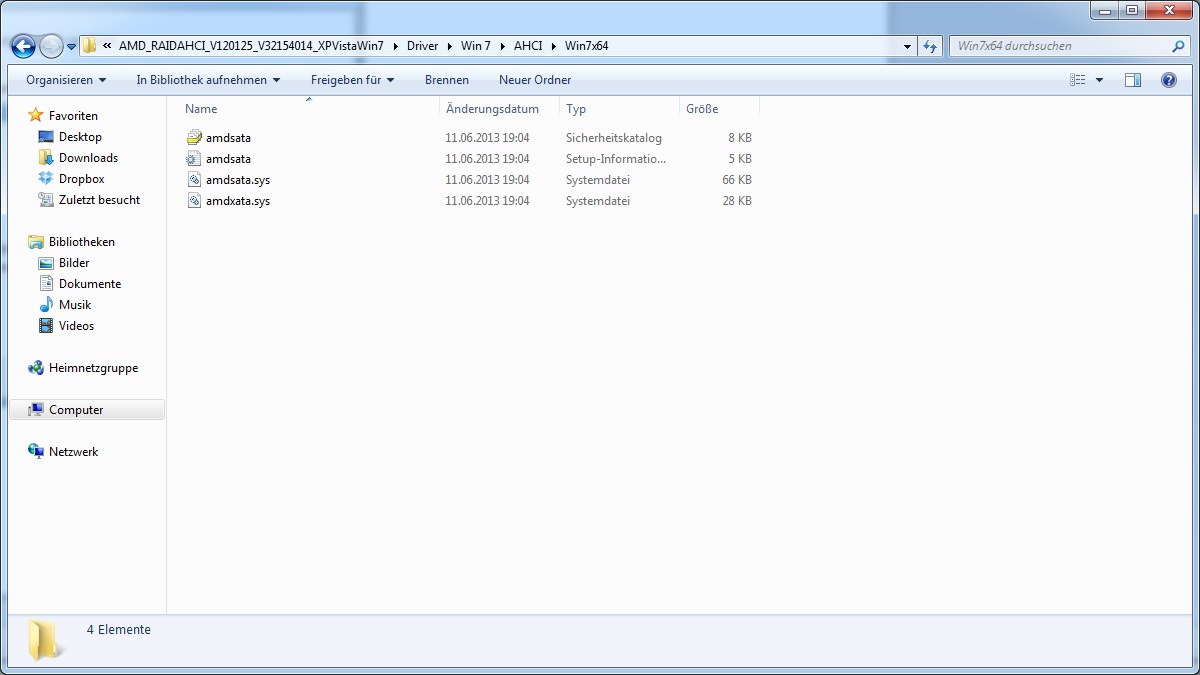

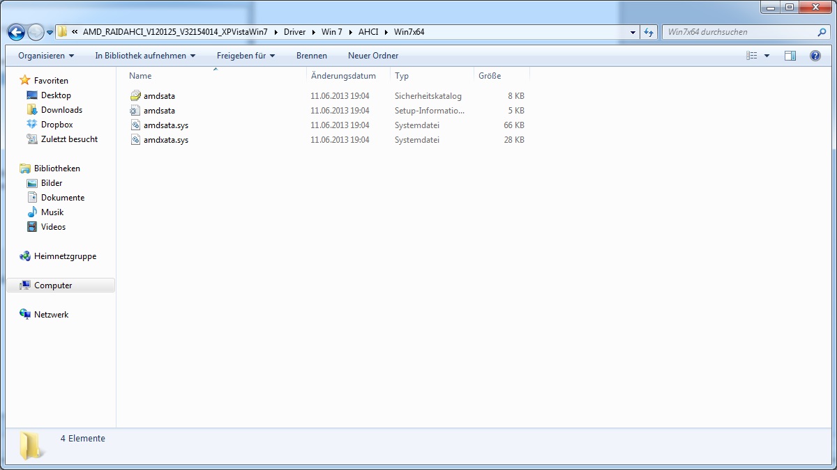

Hast Du den Treiber denn auch entpackt?
Ja, auf dem zweiten Bild erkennt man die Dateien, die in dem entpackten Ordner drinnen sind...

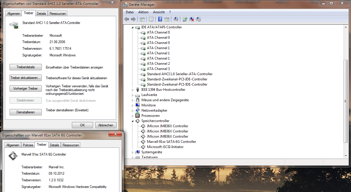

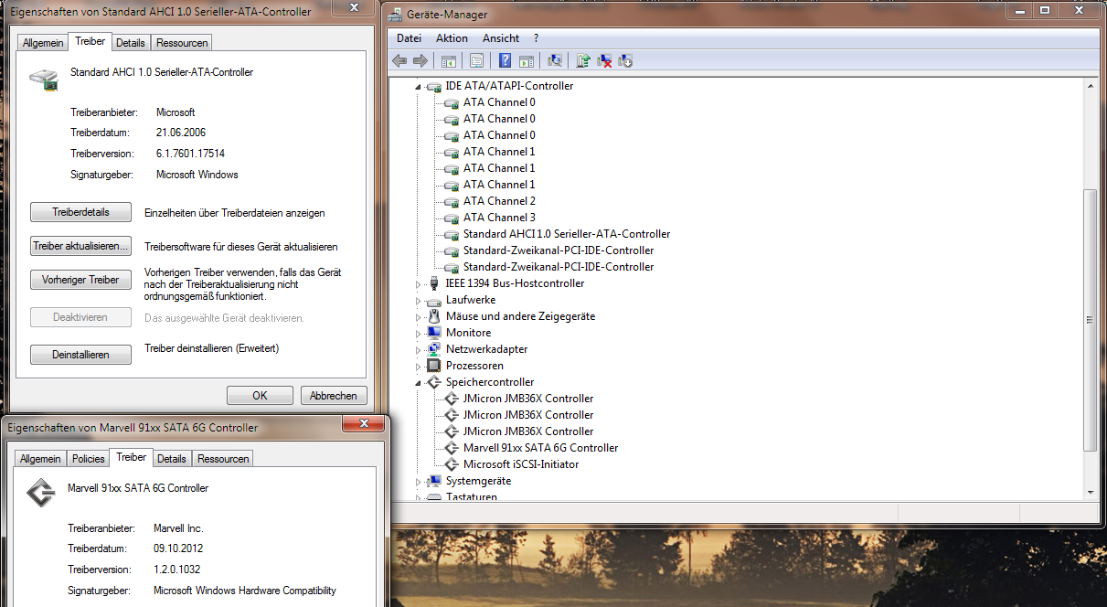

Woher weiss ich, welcher Sata Controller es ist?
Im Anhang ist ein Bild...
Welche Datei muss ich denn auswählen?Sys Datei?
Ist doch richtig, dass ich den AHCI Treiber nehme und ich den Raid...
Danke!
Standard AHCI 1.0 SATAController. Das ist allerdings der Windowseigene Treiber, würde an Deiner Stelle erst mal den Chipsatztreiber installieren, der bringt dann wohl den neueren mit, oder Du hast die Platte an einem anderen Controller angeschlossen.
