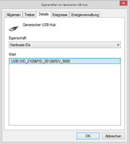

welche id's hat der hub?
chipsatztreiber und bios von notebook sind aktuell?
Diese ID wird mir angezeigt, wenn ich den USB Hub ohne Geräte angesteckt anschließe.
