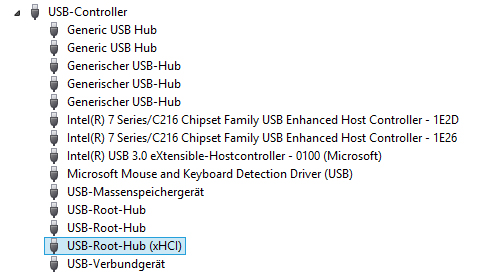

wird der Hub den korrekt im Geräte-Manager erkannt und angezeigt?

Also im Geräte-Manager wird der USB-Hub erkannt und angezeigt (siehe Bild)

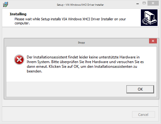

Leider kommt immer diese Fehlermeldung, wenn ich das installieren will

Leider sind die Treiber nur für Windows 7 und lassen sich bei mir nicht installieren. Auch das Update für den Hub führt leider zu keinem Ergebnis

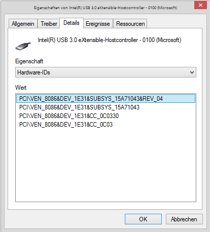

Von welchem USB-Controller möchtest du denn die IDs haben?
Du hast doch nur 1 USB 3.0 Controller, das Andere ist doch ein externer Hub.
Im Geräte-Manager gibt es aber viele Geräte beim Punkt USB-Controller.
Ich nehm jetzt einfach mal den "Intel(R) USB 3.0 eXtensible-Hostcontroller -0100 (Microsoft)"
Ich hoffe, dass das der richtige ist.

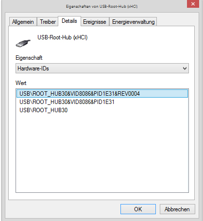

vom usb root hub (xhci)
