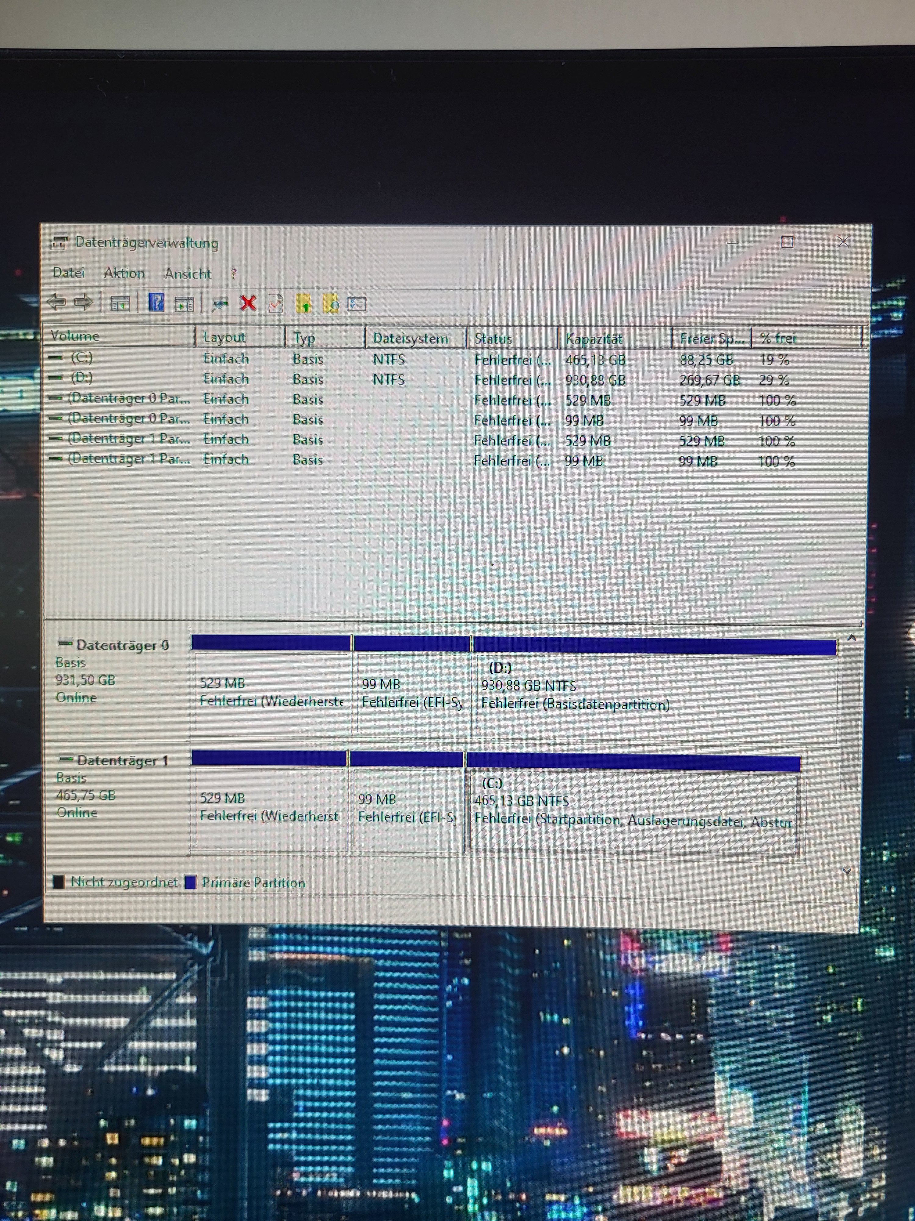

Hab gerade gesehen, dass es für Festplatten einen eigenen Reiter im Forum gibt, tut mir leid. Sollte ich dort einen neuen Post machen und diesen löschen?

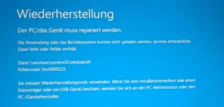

Ich hatte den Fehler, dass die Datei winload.efi fehlerhaft ist oder fehlt und wurde aufgefordert einen USB Stick mit WIndows anzuschließen. Damit habe ich dann im Bluescreen die Option ausgewählt mit den USB zu booten, also habe ich glaub ich ein bootproblem behandelt.
Nach der Datenträgerverwaltung schaue ich eben.

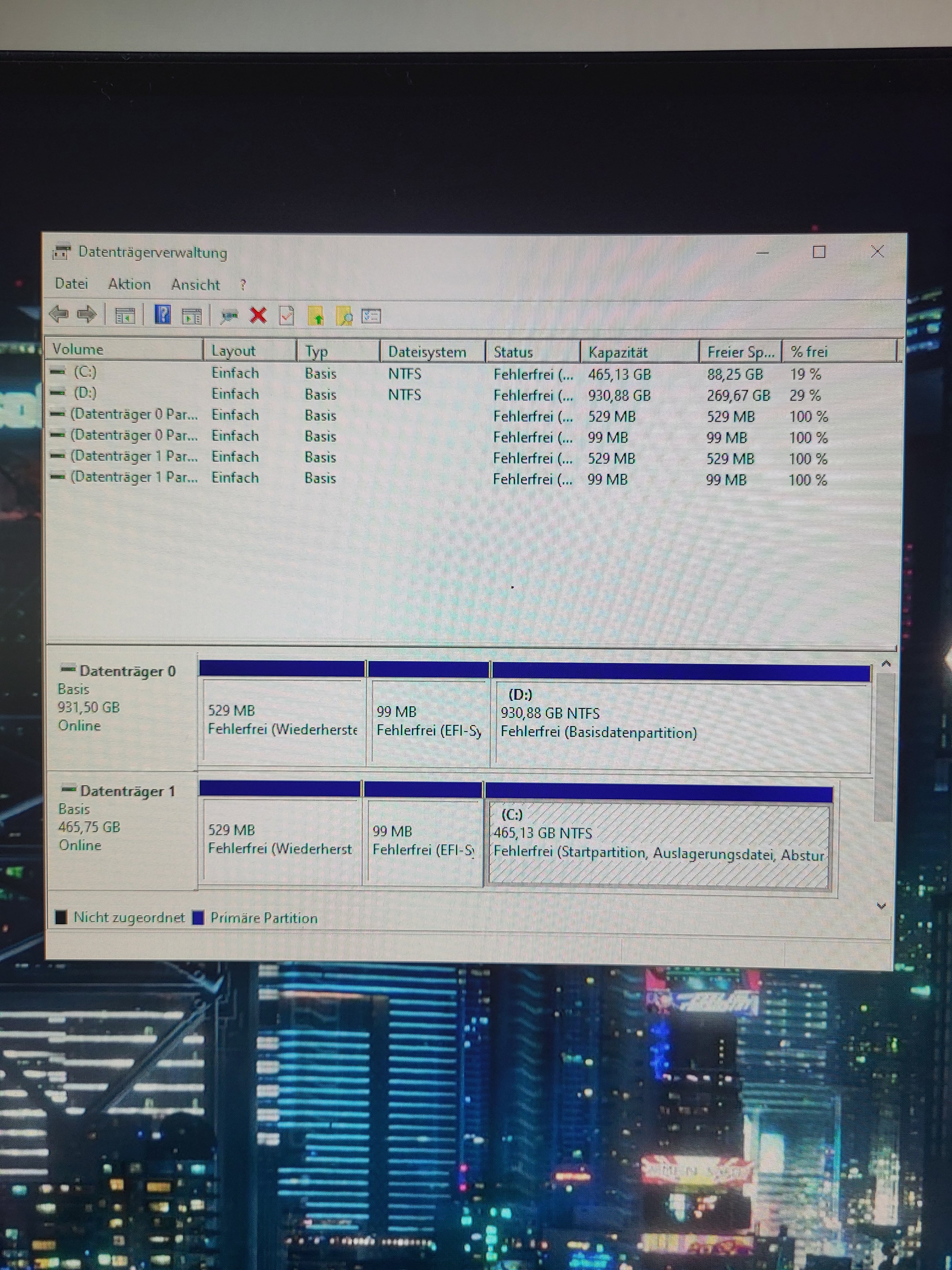

Die Dateien sind laut Verwaltung noch da.

Ich glaube, dass Windows sich von meinem USB Stick die winload.efi datei genommen hat und mit der kaputten winload.efi ersetzt hat. Ich bin sprachlich bei sowas echt unbegabt:(
Das war der Blue Screen:
Hab dann den USB angeschlossen und neu gestartet, dann gings.

Du hast doch in der Datenträgerverwaltung 2 SSDs.
Datenträger 1 C: mit efi Bootpartition ist das neue Windows, von dem jetzt gestartet wird.
Auf Datenträger 0 ist doch bestimmt deine alte Windows-Installation, die hat doch auch eine Bootpartition.
Wenn man von der alten Installation bootet, wird diese doch zu C:
Da jetzt alle Verknüpfungen hinzubiegen auf D: ist doch nicht die normale Lösung.

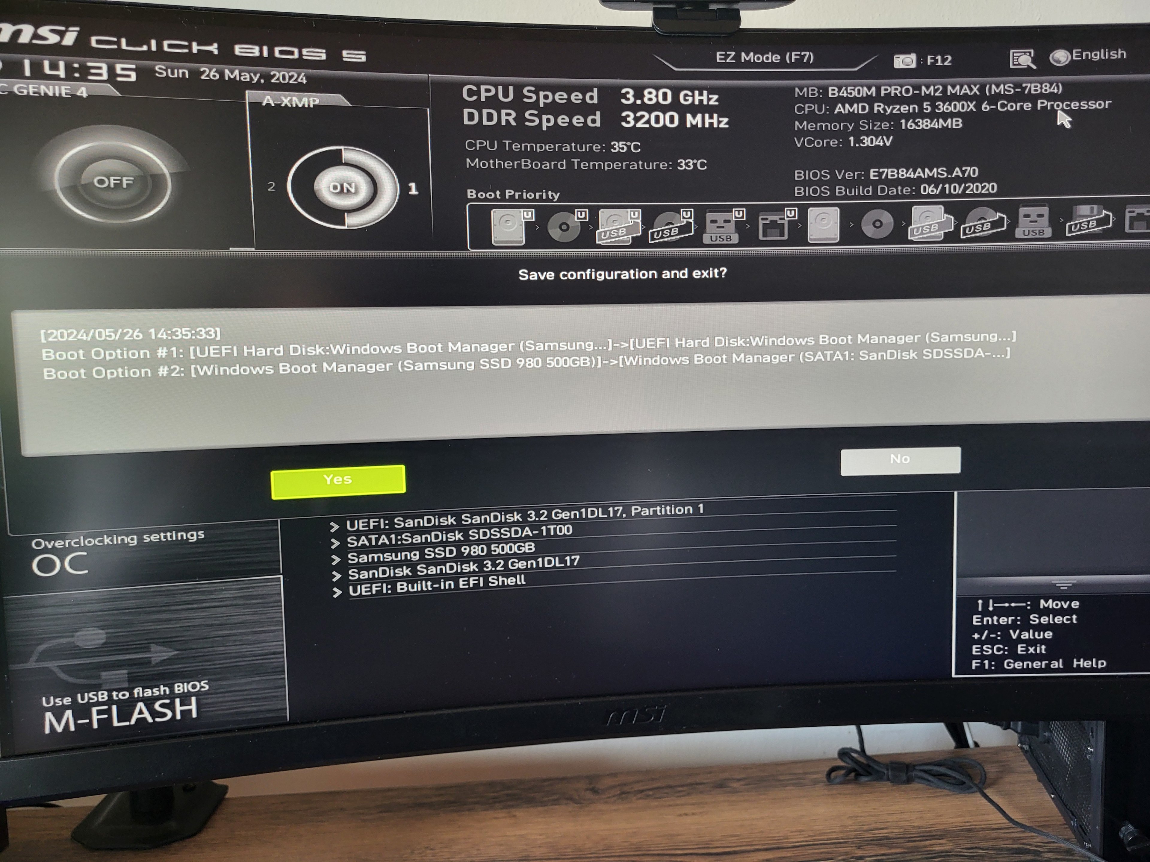

Was ist denn, wenn du im BIOS oder im BIOS Bootmenü die alte SSD auswählst zum Booten?
Reaktionen: BFF

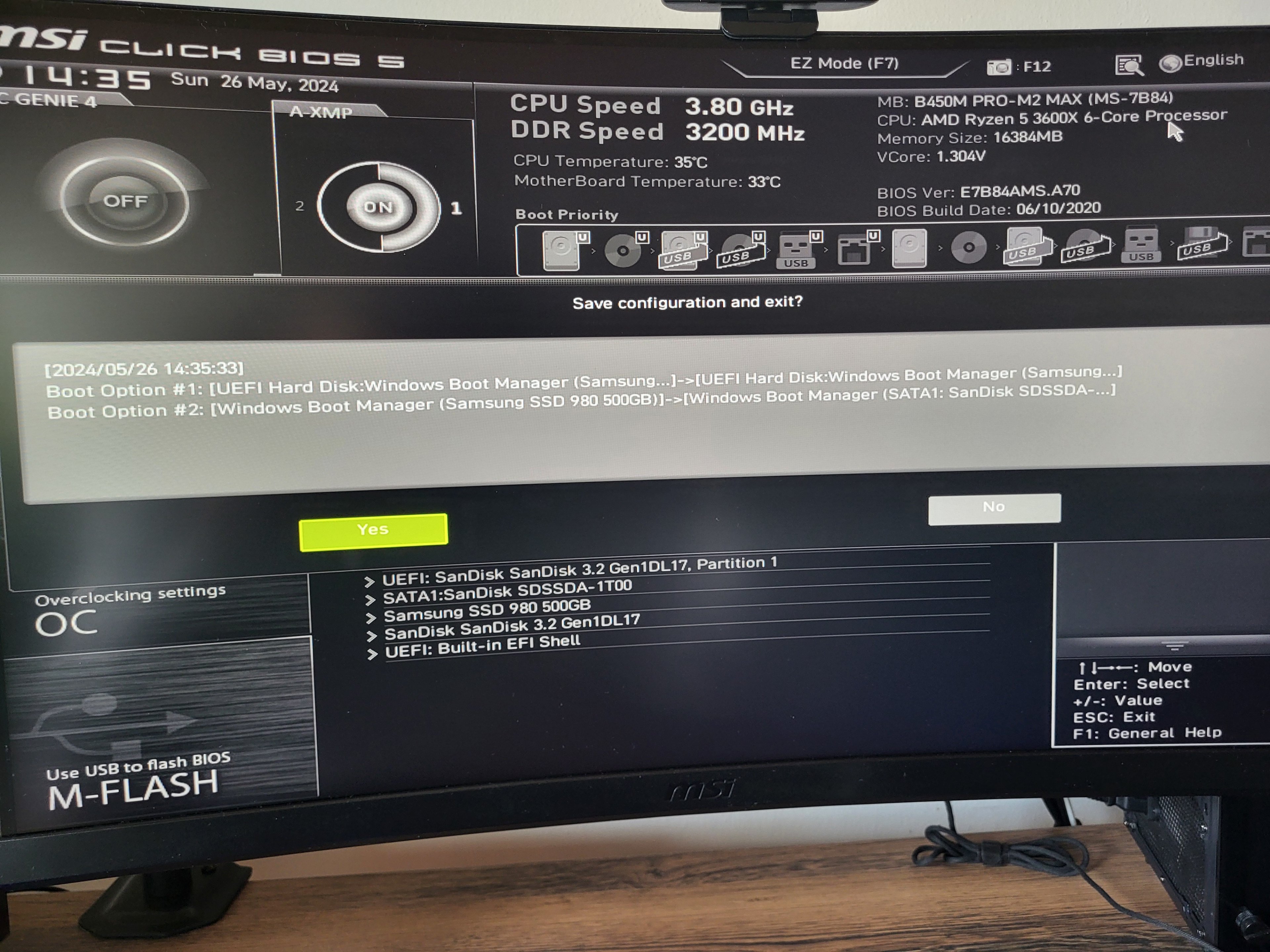

Würde dazu im Bios folgendes umstellen:
Nicht dass ich etwas falsch mache und mir alles verbaue...
Die Samsung M2 ssd mit 500gb ist die, die ursprünglich immer C: war und windows drauf hat.
Die san disk 1gb ssd ist D:

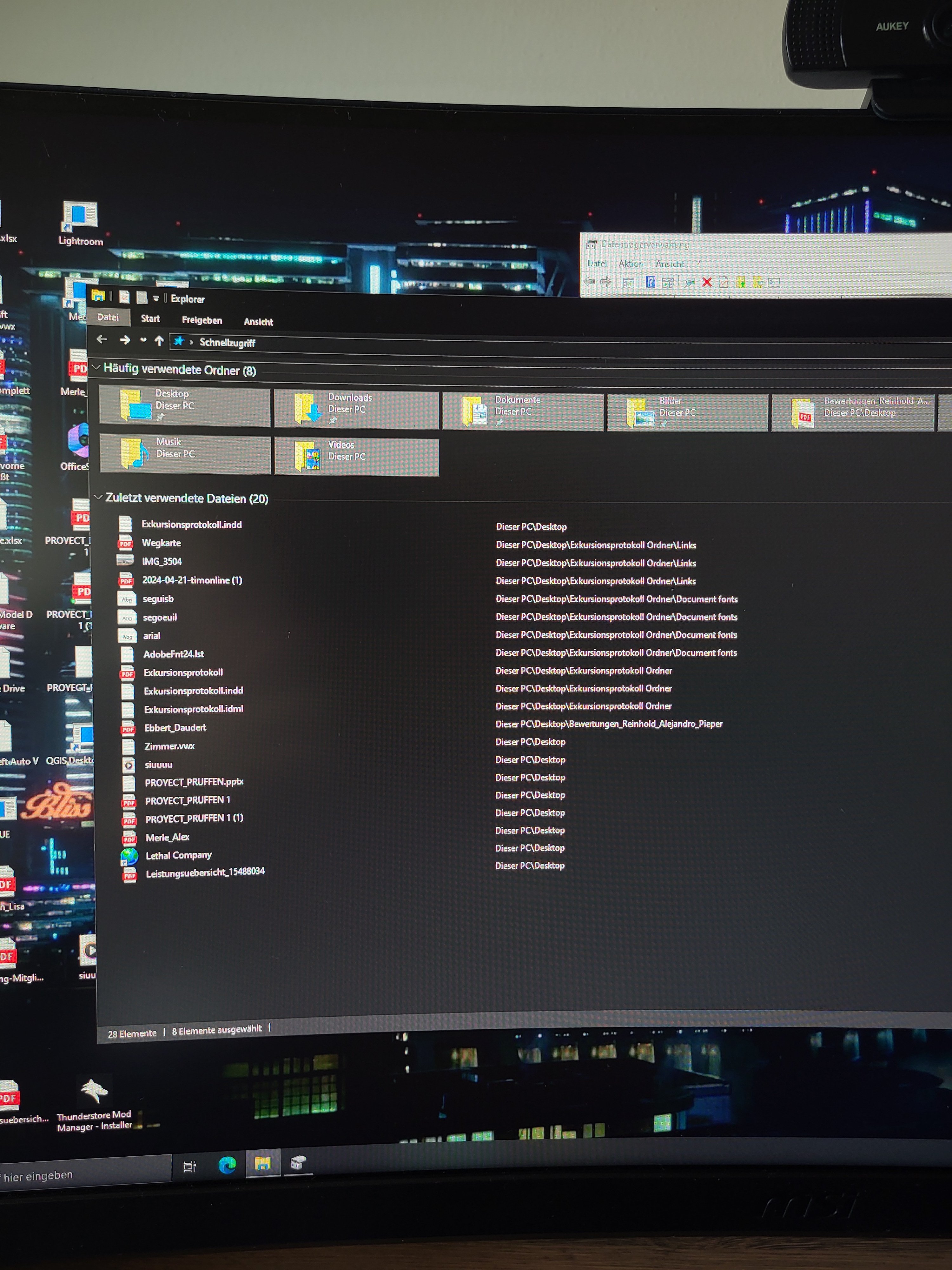

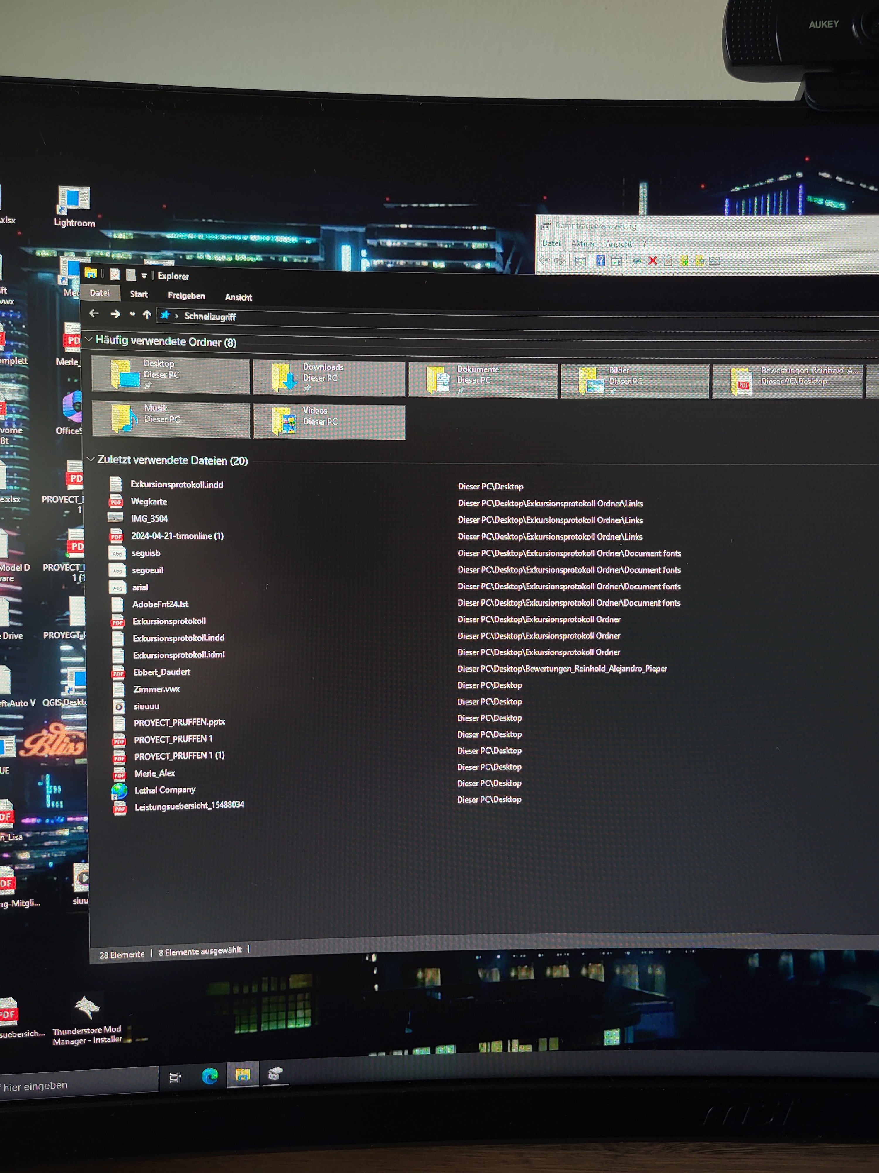

Hat leider nichts geändert. Ich kann auch die Programme nicht öffnen, wenn ich im Explorer die Anwenungsdatei ausführe. Werde immer zur Neuinstallation aufgefordert.
Das mit dem Neuinstallieren ist nervig, aber das mach ich dann halt.
Was mich jetzt noch verwirrt ist aber, dass der Explorer nicht die typische linke Übersichtsspalte anzeigt.
Auch der Reiter "Dieser Pc" fehlt, wo die Festplatten übersichtlich angezeigt werden.
Generell sind die Dokumente, Downloads, Bilder etc. auch fast komplett leer. Ich muss jedes mal über die Datenverwaltung auf meine eigentlichen Dateien und Programme zugreifen.
Ich dacht, dass möglicherweise die Festplatten aufgeteilt wurden in mehrere virtuelle Volumen. Die haben auch jeweils drei verschiedene Volumen: Das Standard Volumen D: bzw. C: und zusätzlich jeweils "Fehlerfrei (Wiederherstellungspartition)" mit 529MB und "Fehlerfrei (EFI-Systempartition)" mit 99MB

Ich glaub fast das Du ein temporäreres Profil am Rennen hast und zusätzlich nicht das OS gestartet ist was Du erwartest.
Sichere Deine wichtigen Daten und setzt das Teil neu auf mit nur EINEM verbauten Datenträger.

Na ja, was da alles bei dir mal gewesen ist, können wir so auch nicht genau sagen.
Wir sehen nur die Datenträgerverwaltung.
Du hast auf Datenträger 0, wo ja angeblich kein Windows (mehr) drauf ist, immer noch eine alte Wiederherstellungspartition und eine efi Bootpartition.
Deswegen dachte ich ja, dass dort noch Windows drauf ist und eventuell sogar noch bootet.
Da muss also mal ein Windows drauf gewesen sein und es wurden auch nicht die kleinen Partitionen gelöscht.
Du hast da anscheinend dann mal eine 500 M.2 eingebaut und Windows neu installiert.
Oft verwendet Windows dann sogar die alte Uefi Bootpartition und Windows startet nicht, wenn man die alte SSD ausbaut.
Besser man steckt vor der Neuinstallation alle anderen SSDs ab, und löscht im Setup dann C: und auch alle kleinen Partitionen auf der Windows SSD
Du hast allerdings auf der 500 GB M.2 alles an kleinen Partitionen, nur stimmt halt was mit deinem Benutzer nicht, wenn du da einen leeren Desktop hast.

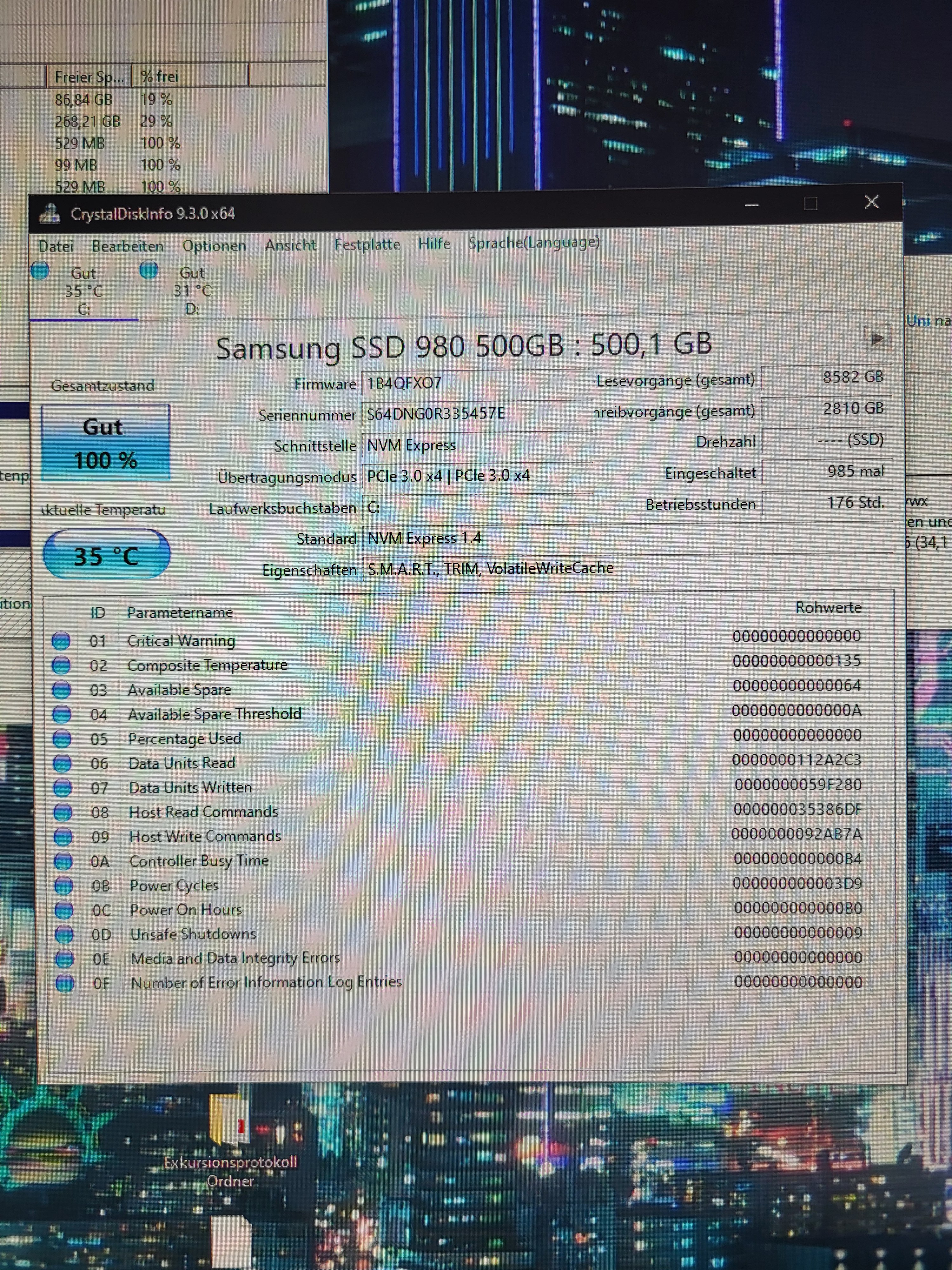

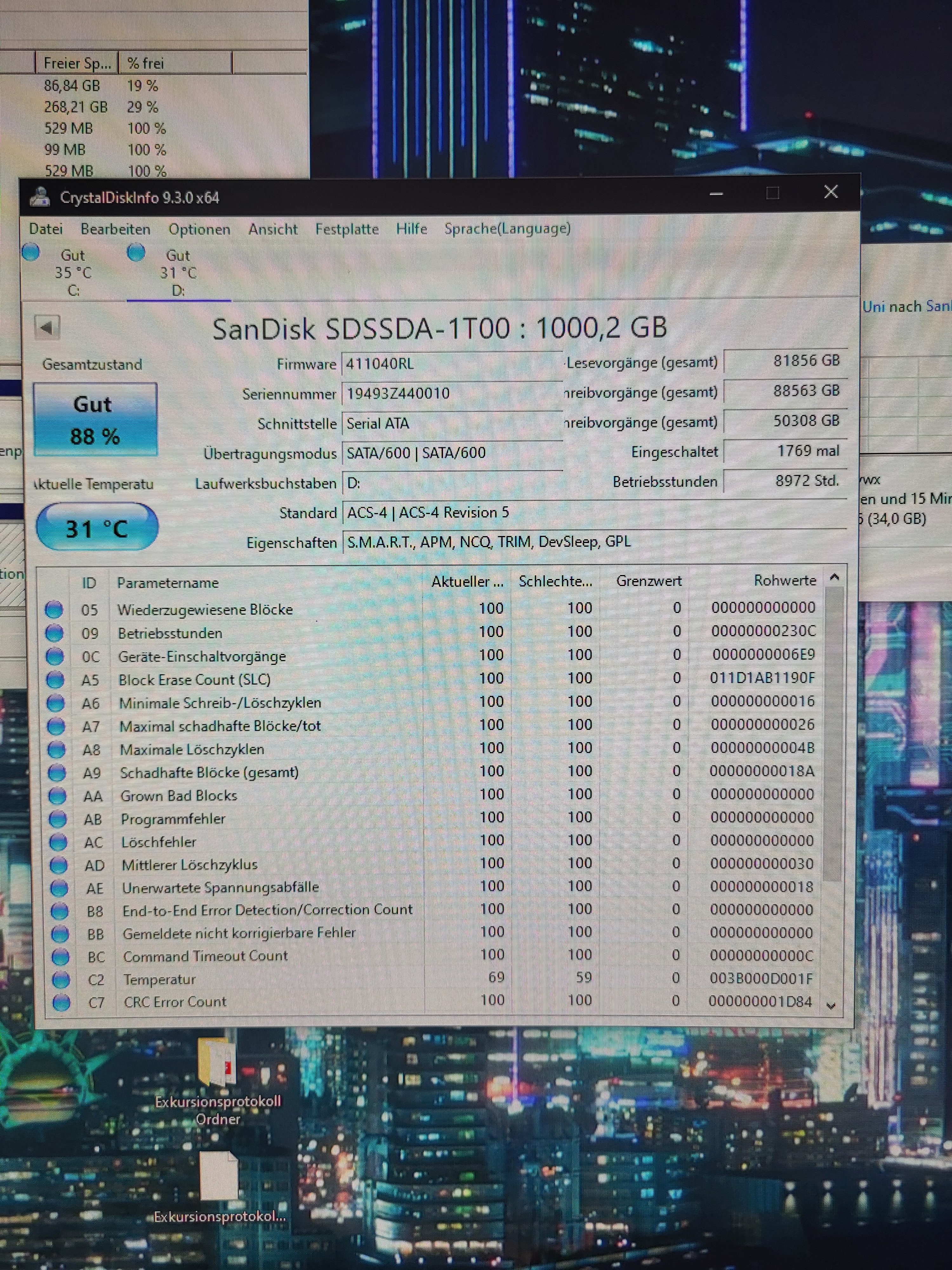

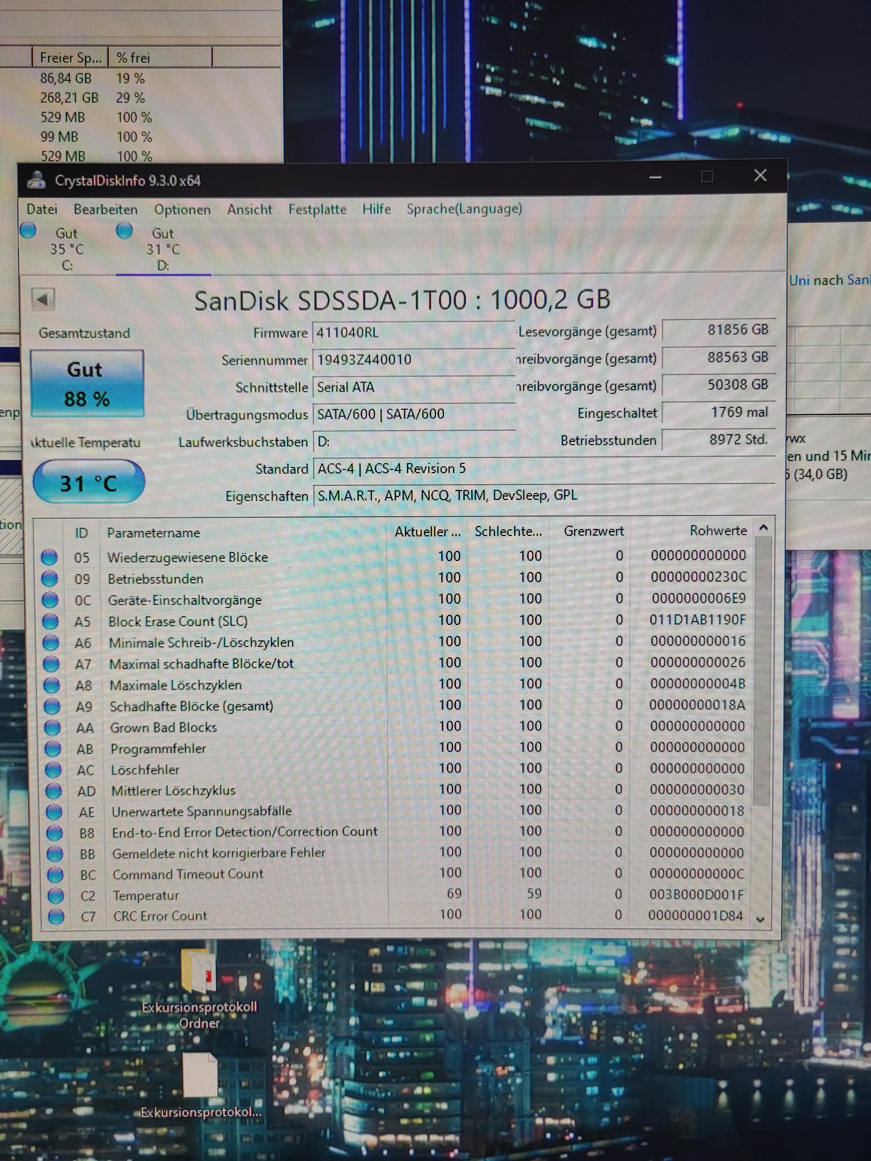

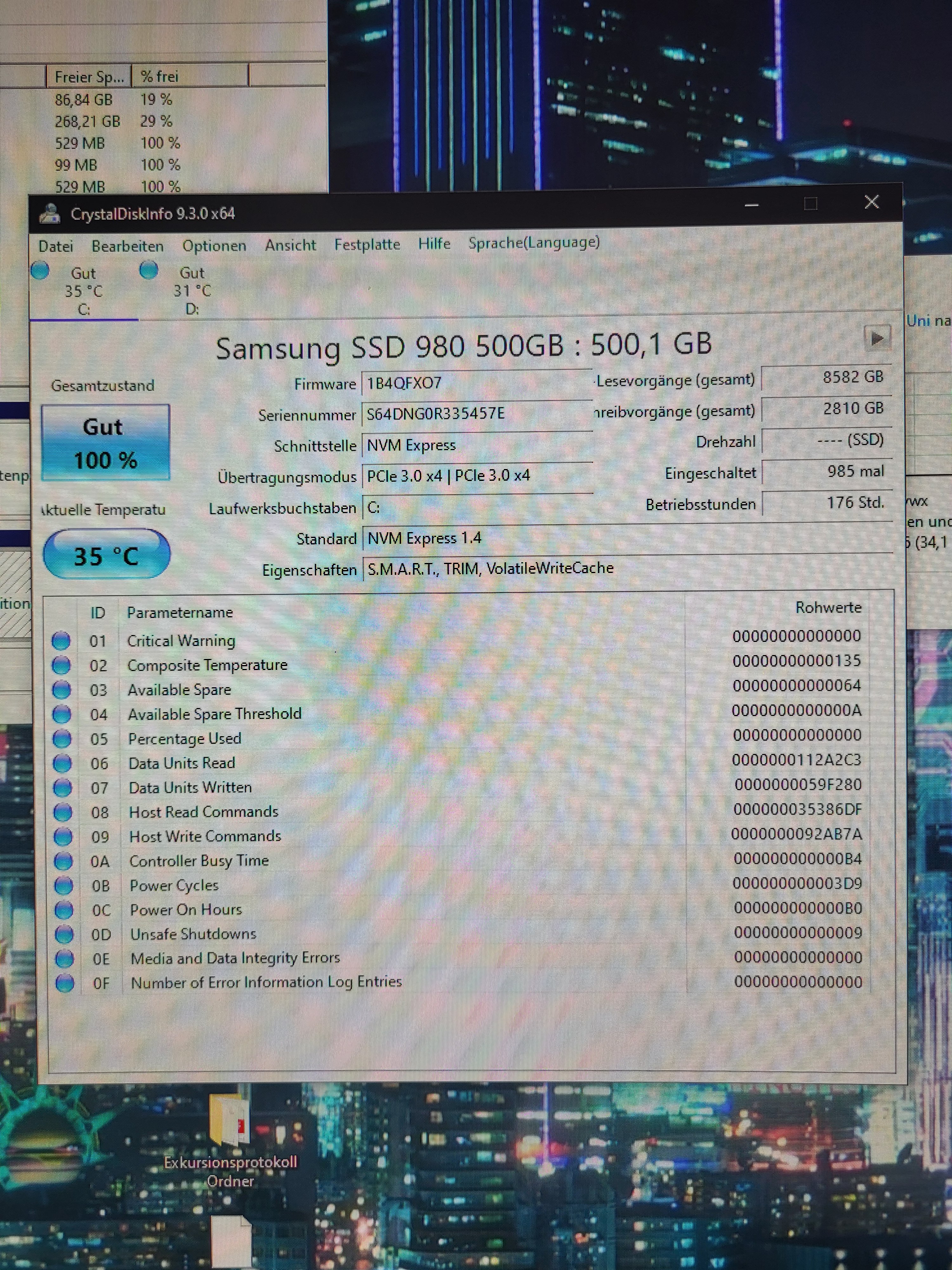

Was sagt CrystalDiskInfo zu deinen Platten?
Du hast recht. Die M2 habe ich im Nachhinein gekauft und Windows auf ihr neu installiert, scheinbar ohne es von der alten zu löschen. Zumindest ist auf der alten ein prall gefüllter Windows Ordner.
CrystalDiskInfo kenne ich nicht, aber vielleicht bringen die Fotos davon etwas:
C7 (7556 Fehlerereignisse) ist bei der 1TB SAnDisk recht hoch.
Das sind entweder schlechter Kontakt der Verbindung, wackelndes oder defektes Kabel, defekter Port.
Koennte die Ursache sein das Deine Kiste sporadisch nicht tut was sie soll.
Neues SATA-Kabel, in anderen Port stecken. Kontrollieren das die "1D84" sich nicht aendert.
