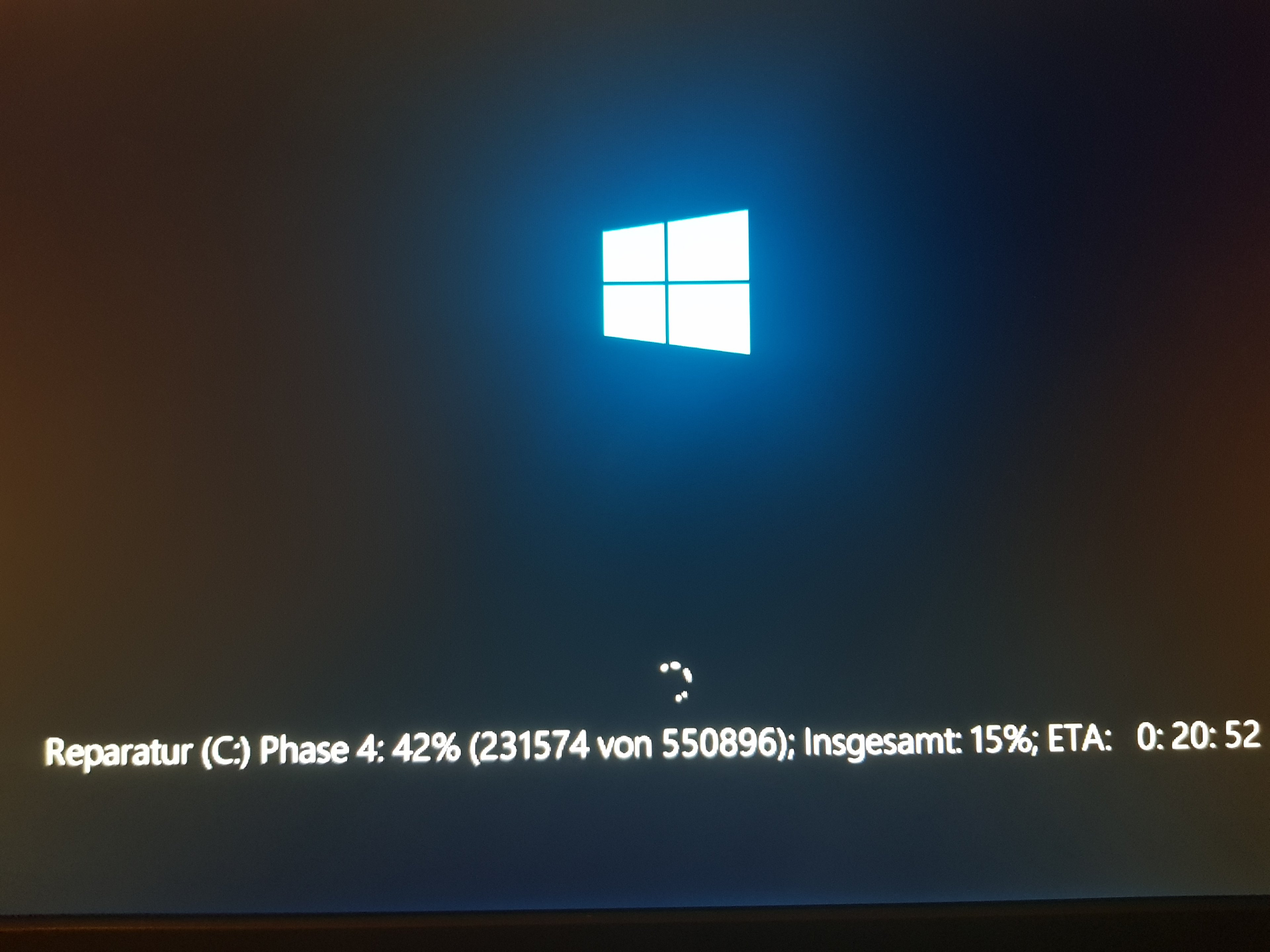

Habe jetzt mal chkdsk C: /r eingegeben.
Was genau macht der jetzt ? Etwas reparieren ?
Bild wurde angehangen.
Scorpio schrieb:
