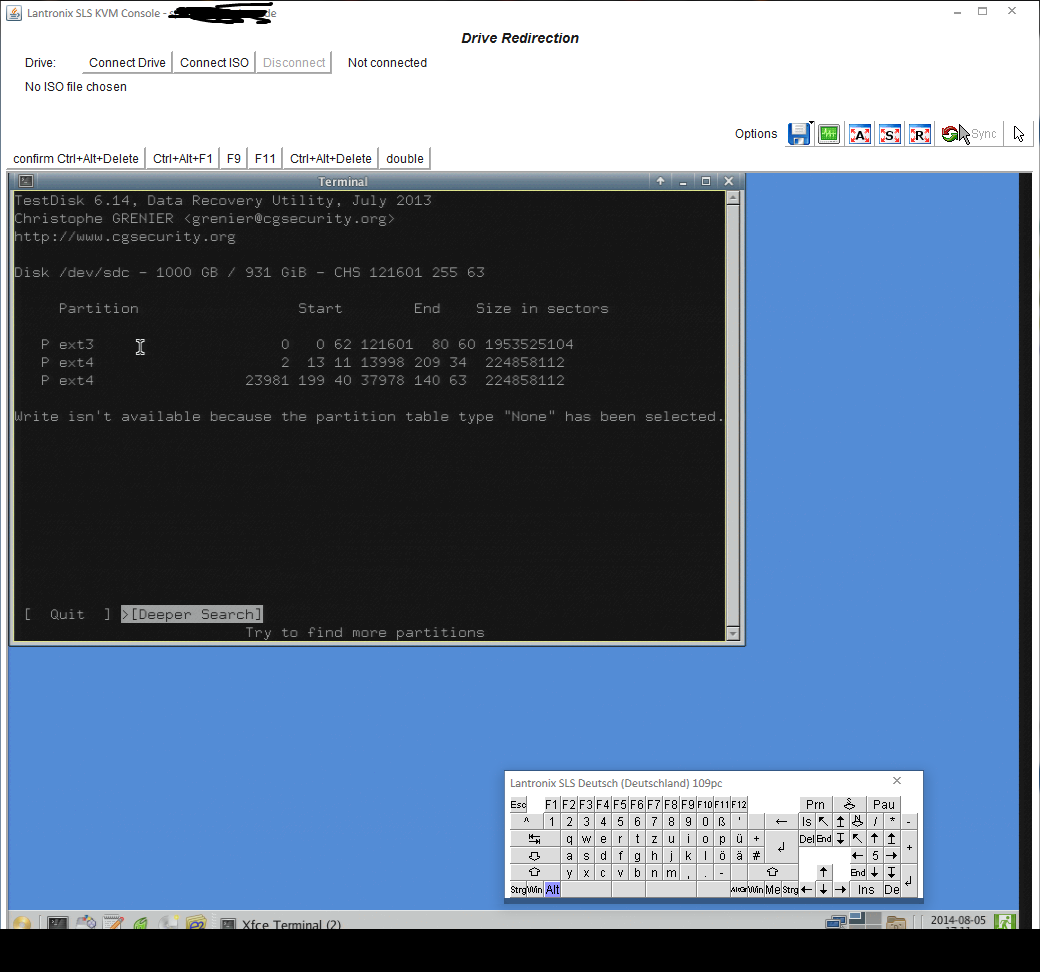

Testdisk ("Kurztest") -> findet partitionen, jedoch nicht wiederherstellbar(??!!)
Ich würde mir wünschen, wieder an die Platte ran zu kommen.
ja, sollen wir jetzt erraten, warum nicht wieder wiederherstellbar ist? warum machst du davon nicht ein Screenshot?

Also, es ist eine HDD (WD Red)
Screenshot von testdisk im Anhang ..
Sollten Infos benötigt sein, bitte um eine Antwort ;)
