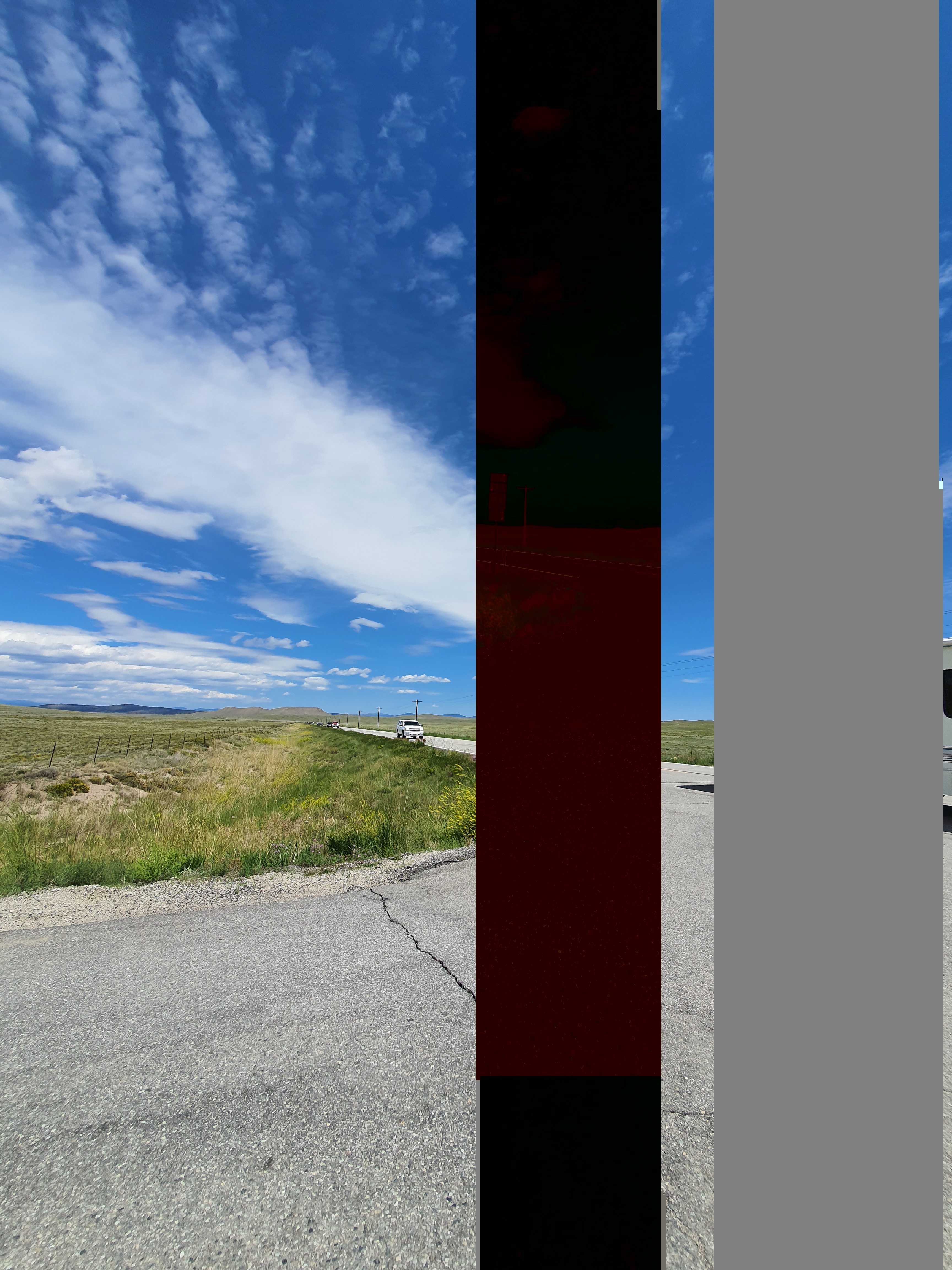

Guten Abend allerseits,
Kurzform:
Kann man bei eine wiederhergestellten Foto-Datei mit Bildfehlern diesen Dateiinhalt per Software korrigieren/reparieren?
Langform:

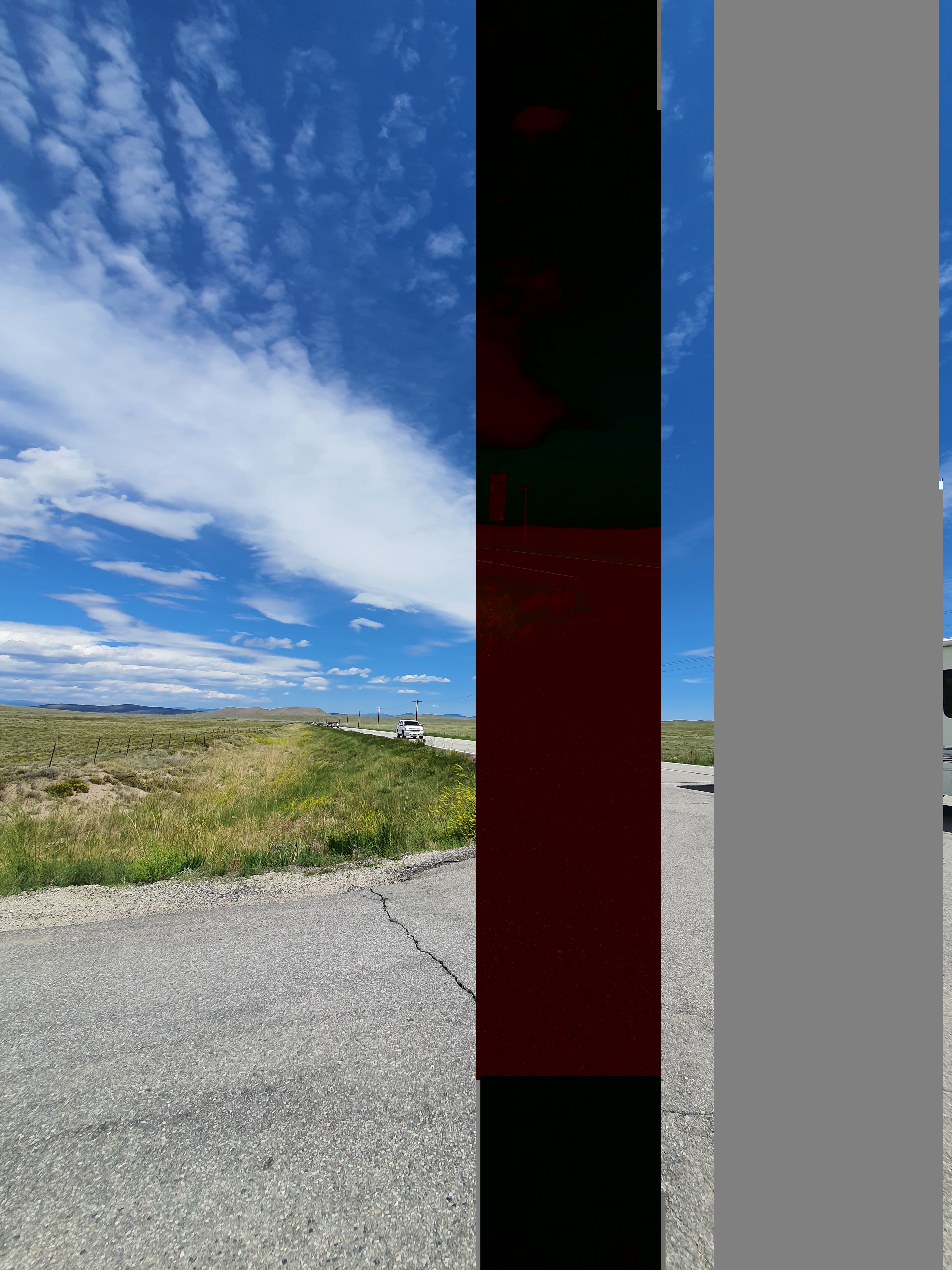

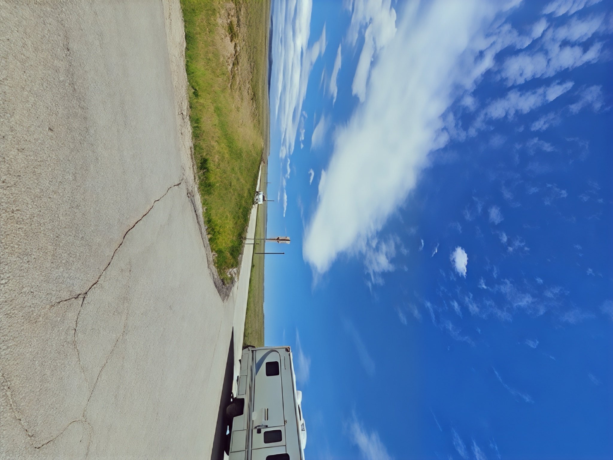

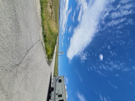

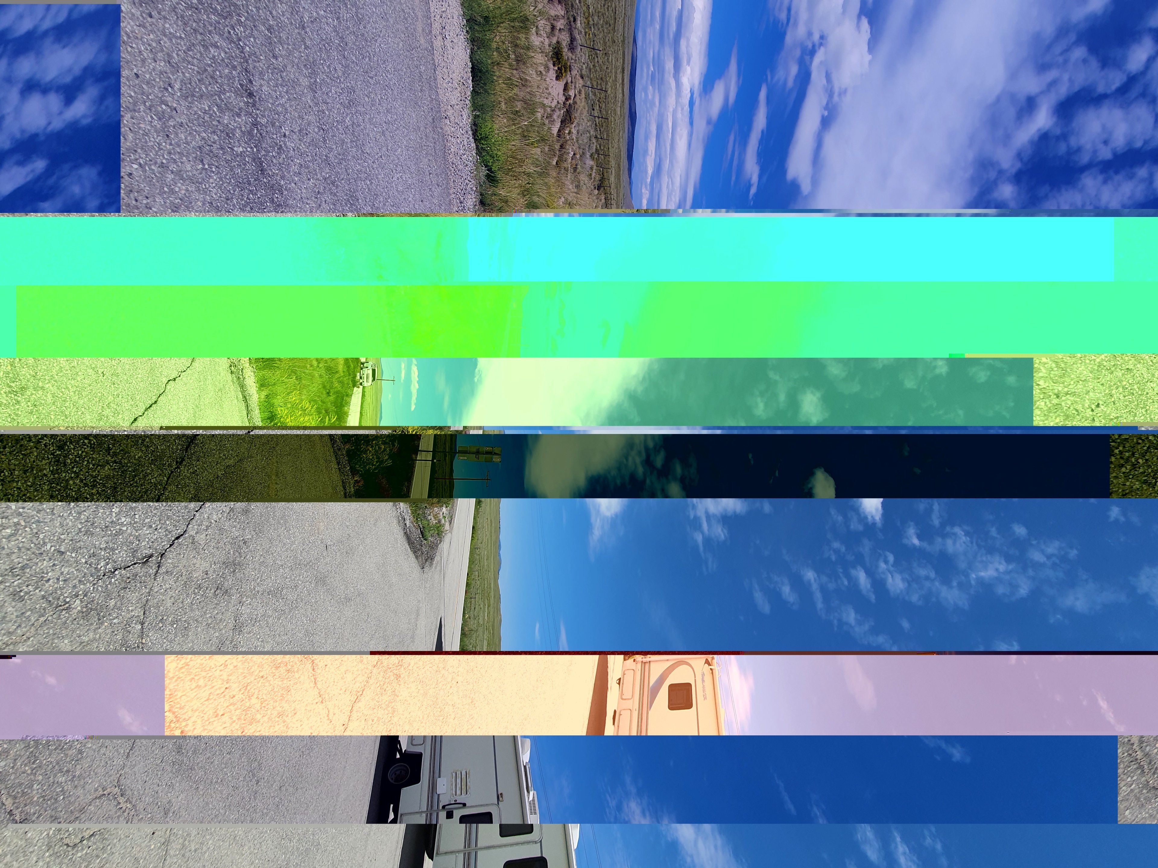

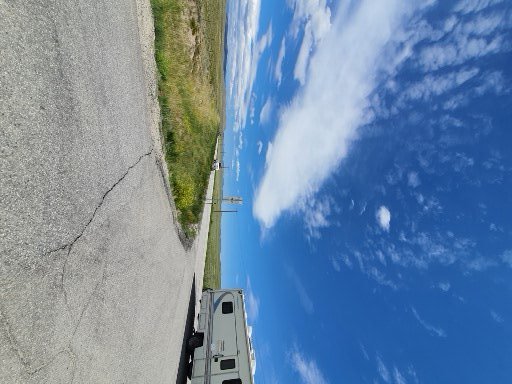

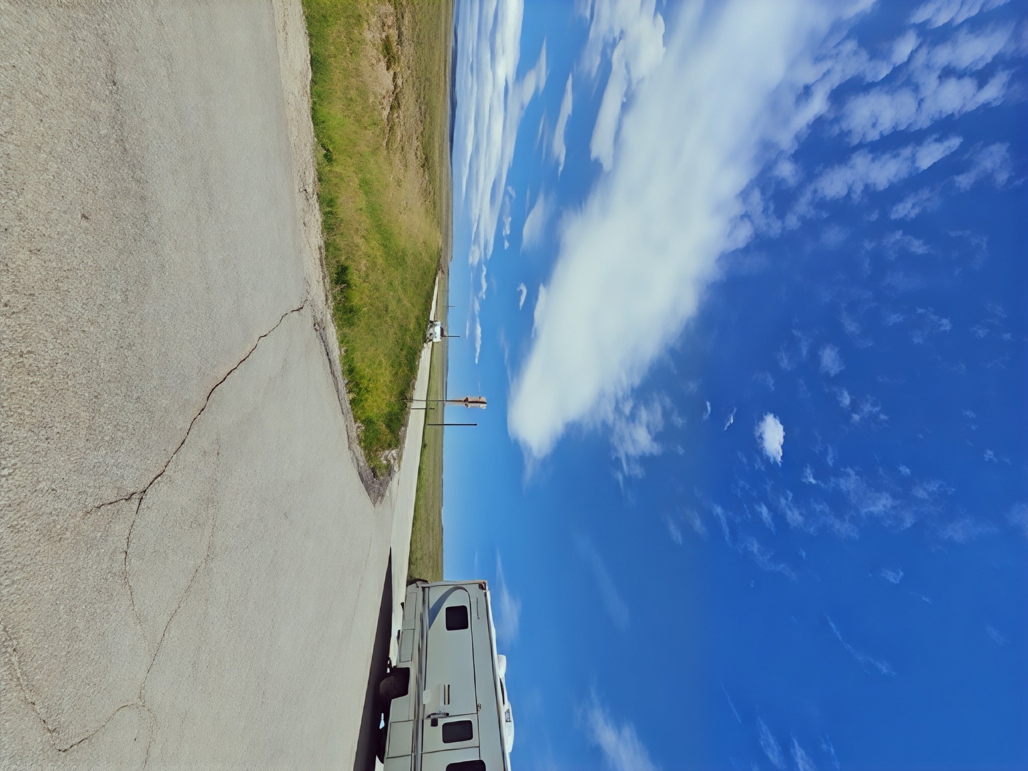

Ich sollte einen USB-Stick aus der Familie mit Fotos und Video sichern. Wollte das mit freefilesync auf unsere Synology-NAS kopieren, aber schon bei der ersten Datei dauerte das so lange, dass ich abgebrochen habe. Im zweiten step wollte ich direkt am NAS kopieren, was genauso langsam war und ebenfalls abgebrochen wurde. Der Dritte Versuch war dann die Kopie per freefilesync auf einen PC, was zu ca. 2/3 funktioniert hat, der Rest konnte nicht kopiert werden. Zwischendurch kam auch mal die Windows-Meldung, dass der Stick repariert werden muss, was ich dann mit OK bestätigte - hinterher kam mir dann schon der Gedanke, dass diese Reparatur vielleicht nicht so gut war wie es geklungen hat. Normalerweise werfe ich USB-Datenträger immer aus vor dem Abstecken, aber diese Meldung lässt mich daran zweifeln - die langen Reaktionszeiten der Kopierversuche eher wieder nicht (Stick schon von Anfang an beschädigt?).
Nach vielem Suchen im Netz und Foren habe ich mich für EaseUS Fixo entschieden und bei ersten Tests gute Erfolge erzielt - allerdings mit erheblicher Verkleinerung der Dateigröße (z. B. von 4.359 KB auf 873 KB oder 60 KB).
Was mir (komisch) aufgefallen ist:
  • Manche Bilder sind beim Öffnen kurz in Odnung und dann verschieben sich die Inhalte - so als würde man es in Streifen schneiden, einfärben und umsortieren.
  • Videos starten, brechen ab, der Bildschirm bleibt schwarz, der Ton ist aber bis zum Ende des Videos hörbar.
  • Ein beispielhaft repariertes Bilder sieht auf den ersten Blick gut aus, aber genau betrachtet ist ein Streifen im Bild seitlich verschoben.
Und genau da ist jetzt meine Frage, ob/wie man das reparieren kann? Vielleicht eine "Korrekturlauf" der Dateidaten oder eine Bildkorrektur wie der "magische Radierer" oder Funktionen in Gimp oder Photoshop?
Im Anhang füge ich Beispiele ein:
  • Bild mit richtiger Größe aber Verschiebung in der Mitte (am Baumstamm gut zu sehen)
  • Ein Bild mit zwei Korrekturversuchen
    Besten Dank schon mal für die Hinweise und viele Grüße,
    Martin.
chkdsk verschiebt / ueberschreibt dabei gern alle daten auf einem Datentraeger. geht dieser gerade kaputt, ist das nicht hilfreich
Was du da siehst sind recht klassische artefakte in jpg dateien, in denen teile der Daten fehlerhaft sind
das liegt 1. daran wie jpeg funktioniert und die kleinere version, ist 2. eine eingebettete, kleinere version des Bilds
jpg und raw dateien haben oft eine stark verkleinerte Vorschau eingebaut.
Wenn in der Bilddatei einzelne Bit umfallen ist ein block im jpg defekt. Kann unauffällig sein kann aber auch das 3/4 Bild zerstören.
Nein, und ich hab hier einiges an Erfahrungen über die Jahrzehnte gesammelt. Sobald Du Verluste bei einem komprimierten Format wie JPG und anderen hast, sind die Informationen weg. Einzig mit KI Mitteln könnten man etwas wieder retten und restaurieren. Man sieht aber das nie wieder so wie es vorher war.
