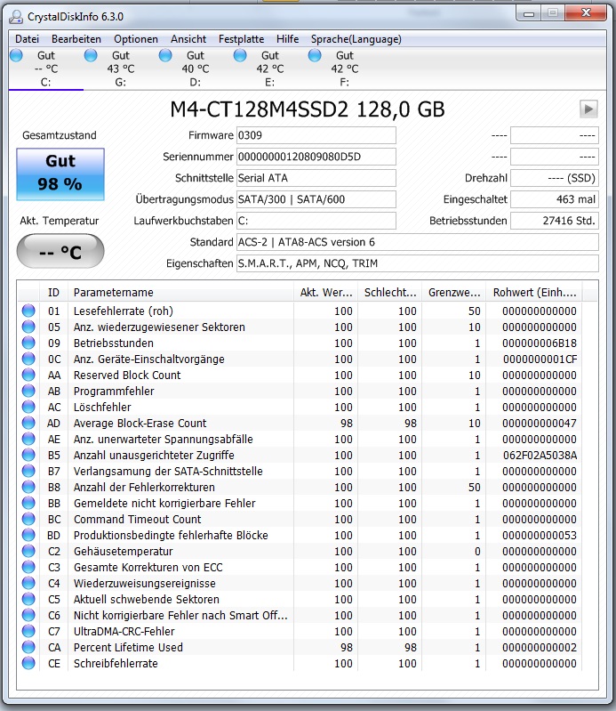

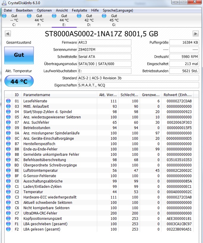

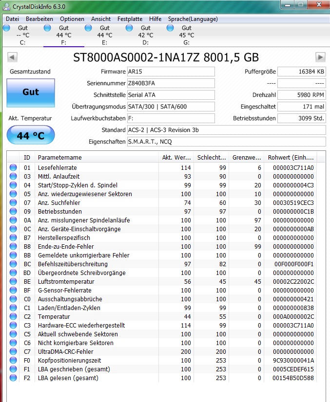

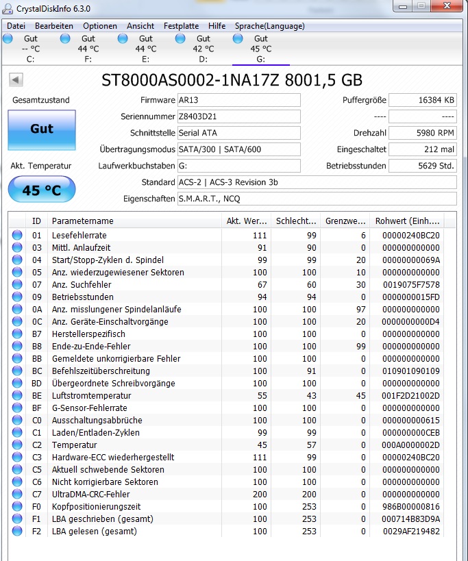

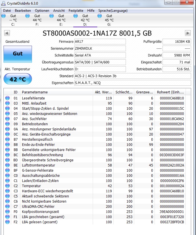

CrystalDiskInfo laden
Screenshot hier posten. Fenster ganz aufziehen!

Bitte den Screenshot nicht von der Betriebssystem-SSD. Die nützt uns nichts. Screenshots von den anderen Festplatten sind wichtig.
