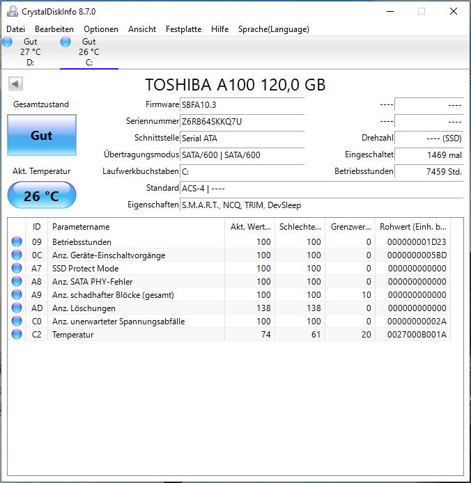

Was ist das für eine SSD? Wie alt ist das Teil?
Lass mal CrystalDisk drüber laufen, nicht dass das Ding schon Matsche ist oder so alt, das die SSD noch noch zwingend "freien" Speicher benötigt .. (mir fällt der verdammte Begriff dafür nicht ein)..
du hast 3 ram riegel? game auf hdd? vemrutlich billige ssd.
da passt so einiges nicht :)
Reaktionen: eigsi124
Hier der bericht von CrystalDiskInfo.
Vielen Dank im Voraus für die Bemühungen :)

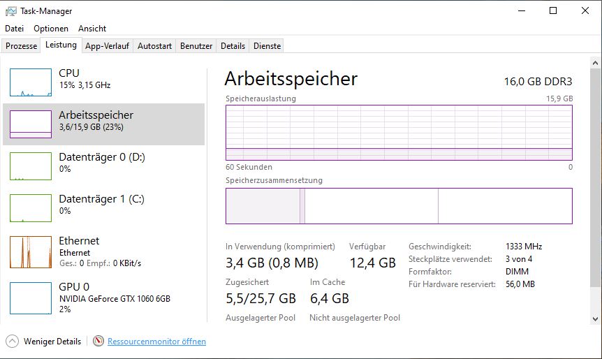

Möglicherweise muss vom RAM ausgelagert werden (aus welchen Gründen auch immer). Das würde zumindest zu den Symptomen passen. Dass mit der RAM-Konfiguration etwas nicht stimmt, wurde ja schon gesagt.
Werden im Task Manager auch 16GB angezeigt?
Vielleicht swapped dein System in dem Moment ja. Daher der Ansatz mit dem RAM. Prüf' das mal. Also werden die 16GB wirklich genutzt (Windows und BIOS).
@derlorenz Vielleicht swapped dein System in dem Moment ja. Daher der Ansatz mit dem RAM. Prüf' das mal. Also werden die 16GB wirklich genutzt (Windows und BIOS).
die 16GB werden genutzt.
