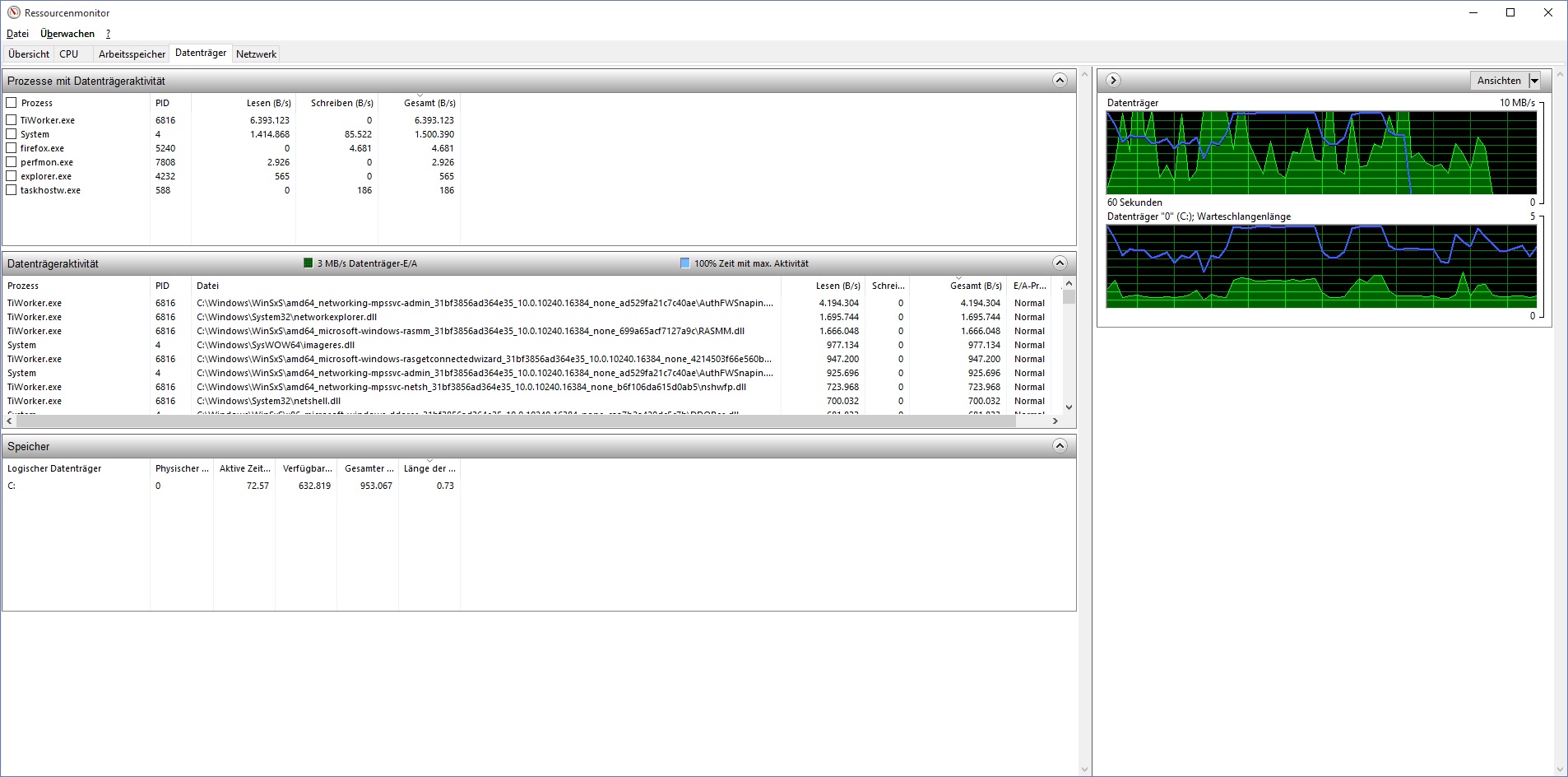

Ansonsten schließe ich mich dem Tipp mit dem Resourcenmonitor an (im Taskmanager auf Reiter Leistung, dann unten auf Resourcenmonitor öffnen) - dort im Reiter Datenträger bei der Datenträgeraktivtät schauen welcher Prozess welche Dateien geöffnet hat... Bei sporadischen Freezes wird es aber wohl schwierig sein dort was zu sehen.

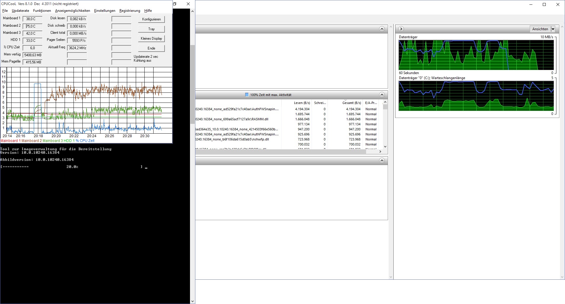

Für alles andere habe ich Screenshots angehängt. Weiß so langsam nciht mehr weiter.
Habe jetzt auch ncoh festestellt dass eine der Mainboard Temperaturen sich kritisch an die 100 grad begibt. Ist das normal?

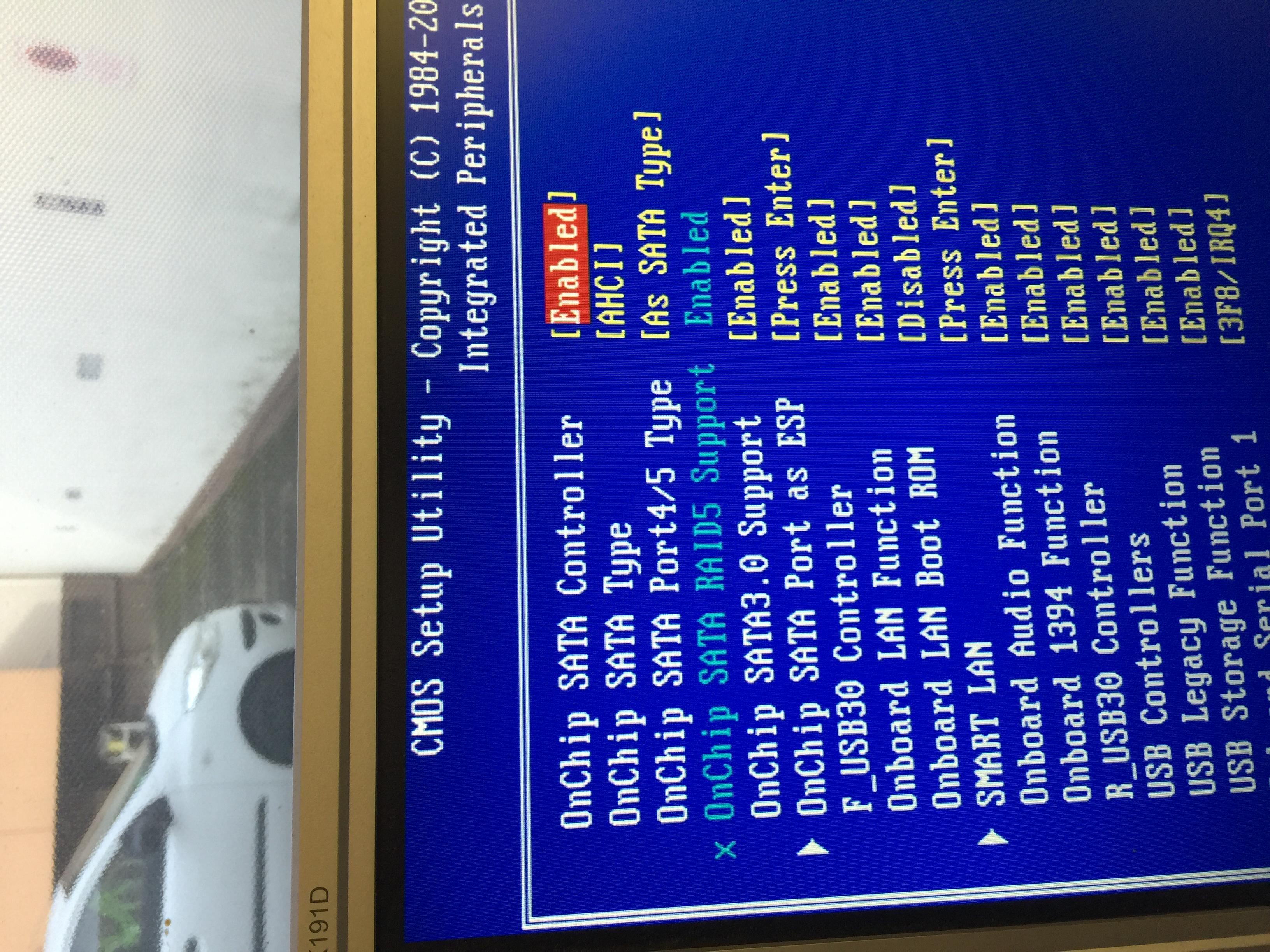

nachdem hier im Forum keiner mehr weiter wusste habe ich mich selbst mit einem IT-Spezialisten zusammengesetzt, um dem Problem auf die schliche zu gehen.
Es ergab sich das die Festplatte im BIOS als IDE vermerkt war, jedoch handelte es sich um eine SATA Festplatte.
Nachdem ich diese Option verändert hatte habe ich das OS neu aufgesetzt und seitdem läuft das System tadellos.
Des weiteren empfiehlt es sich, den Windows Defender Dienst zu beenden da dieser zu unnötig hohen Auslassungen der Festplatte führt.
Ich bedanke mich bei allen für ihre Hilfe und hoffe, eventuell anderen aus diesem Forum hiermit eine Hilfe sein zu können.

Das OS neu Aufzusetzen hättest Du Dir mit einem Eintrag in der Registry sparen können, aber ich denke das eben nicht die Umstellung vom IDE auf den AHCI Modus die Lösung war, sondern eben gerade die Neuinstallation von Windows.
Schließe mich da Holt an. Durch IDE auf AHCI Umstellung wurde das Problem sicherlich nicht behoben. Klar ist AHCI die richtige Betriebsart, das wirkt sich aber nicht auf eine zu hohe Auslastung aus.
