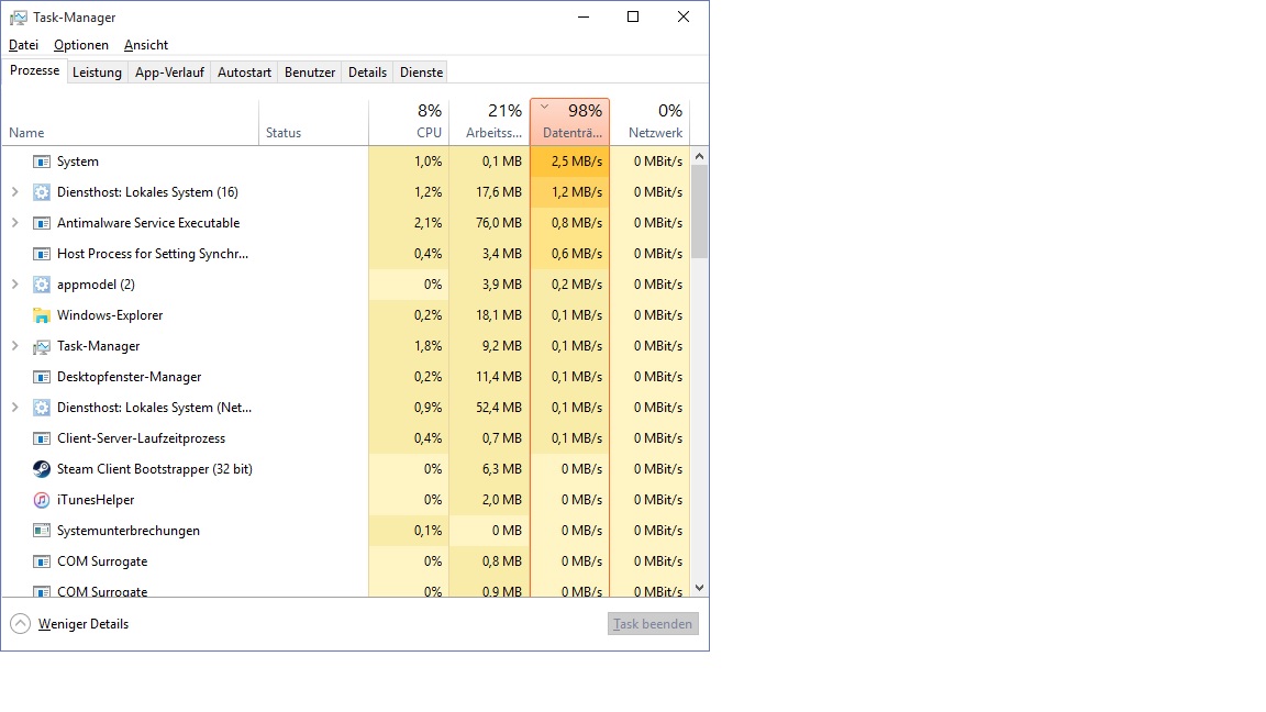

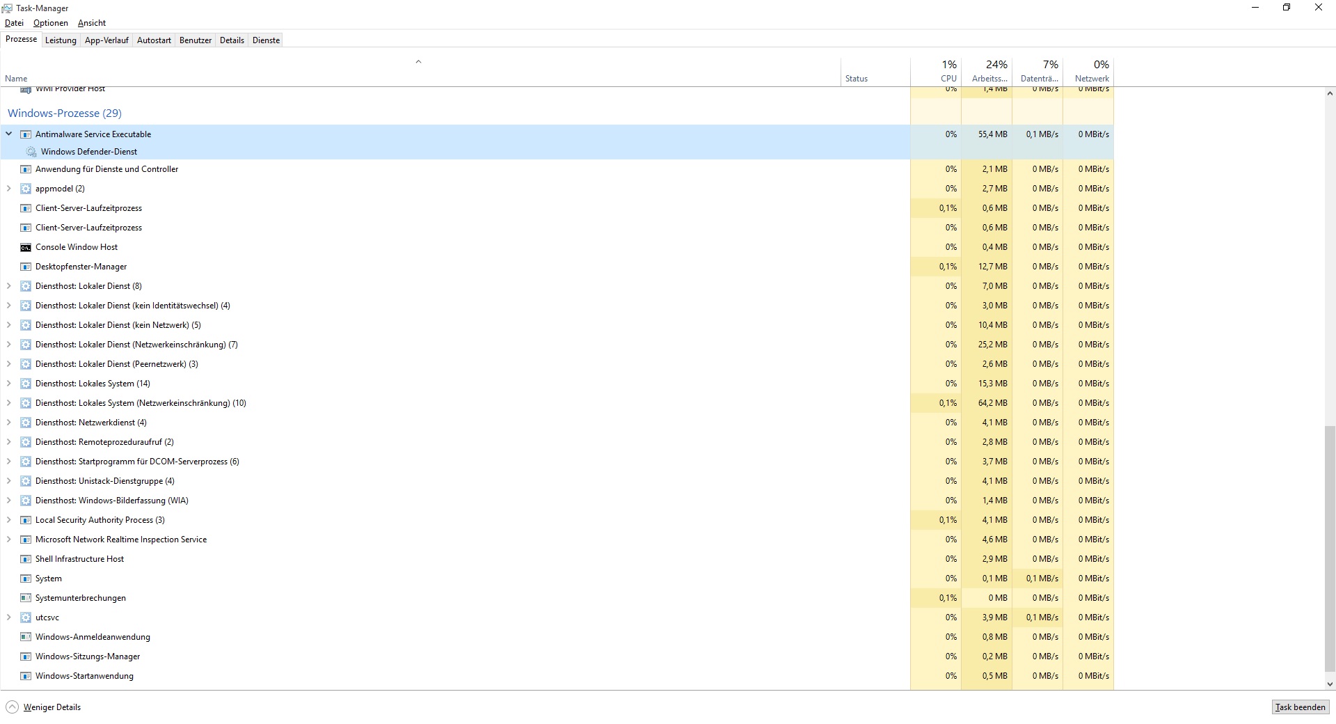

Mach mal bitte einen Screenshot :)

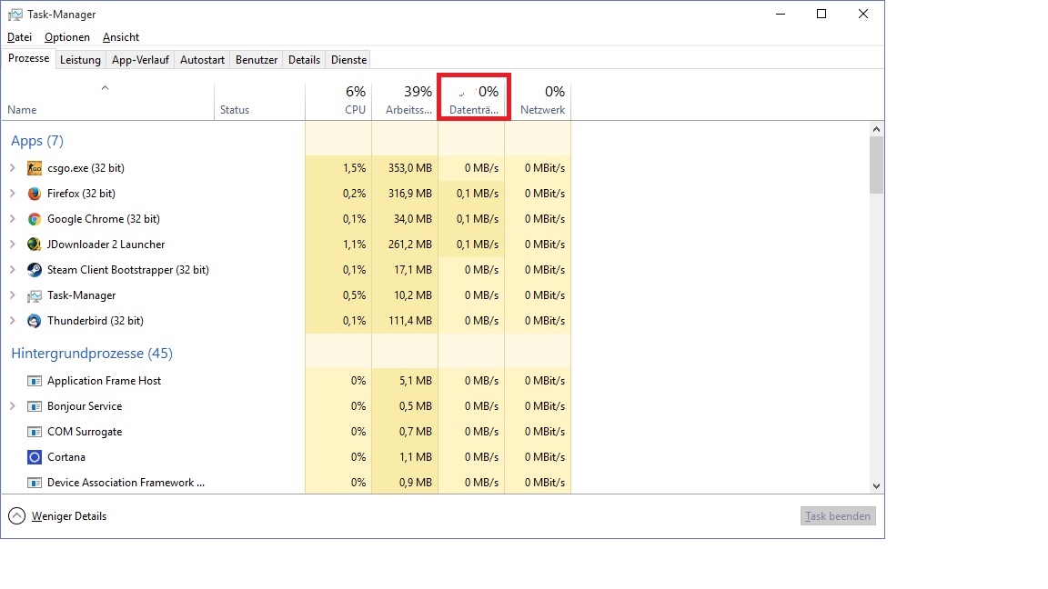

Screenshot anbei. Problem ist dass der Fehler nur sporadisch auftaucht. Normalerweise ist die Festplattenauslastung bei 99-100%, auch schon bei wenig intensiven tasks (Firefox öffnen).
Gerade eben bei "voller Fahrt" aus dem Spiel geworfen worden, mit der Fehlermeldung "CSGO wurde für den Zugriff auf den Grafiktreiber gesperrt" . Nach kurzer Fehlersuche festgestellt dass der Grafiktreiber veraltet war und diesen gleich geupdated. Anbei noch 2 Bilder nach dem Neustart von meinem Taskmanager - hier ist auch die hohe Auslastung zu sehen.

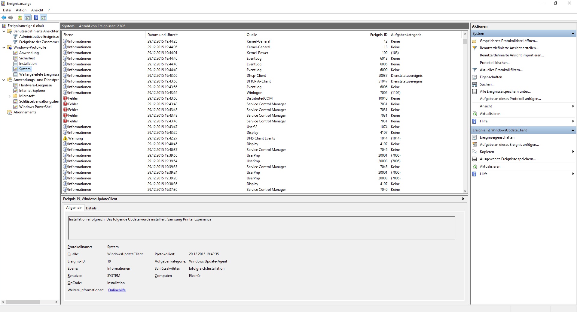

Ich bin mir nicht sicher ob das hier das richtige log ist?

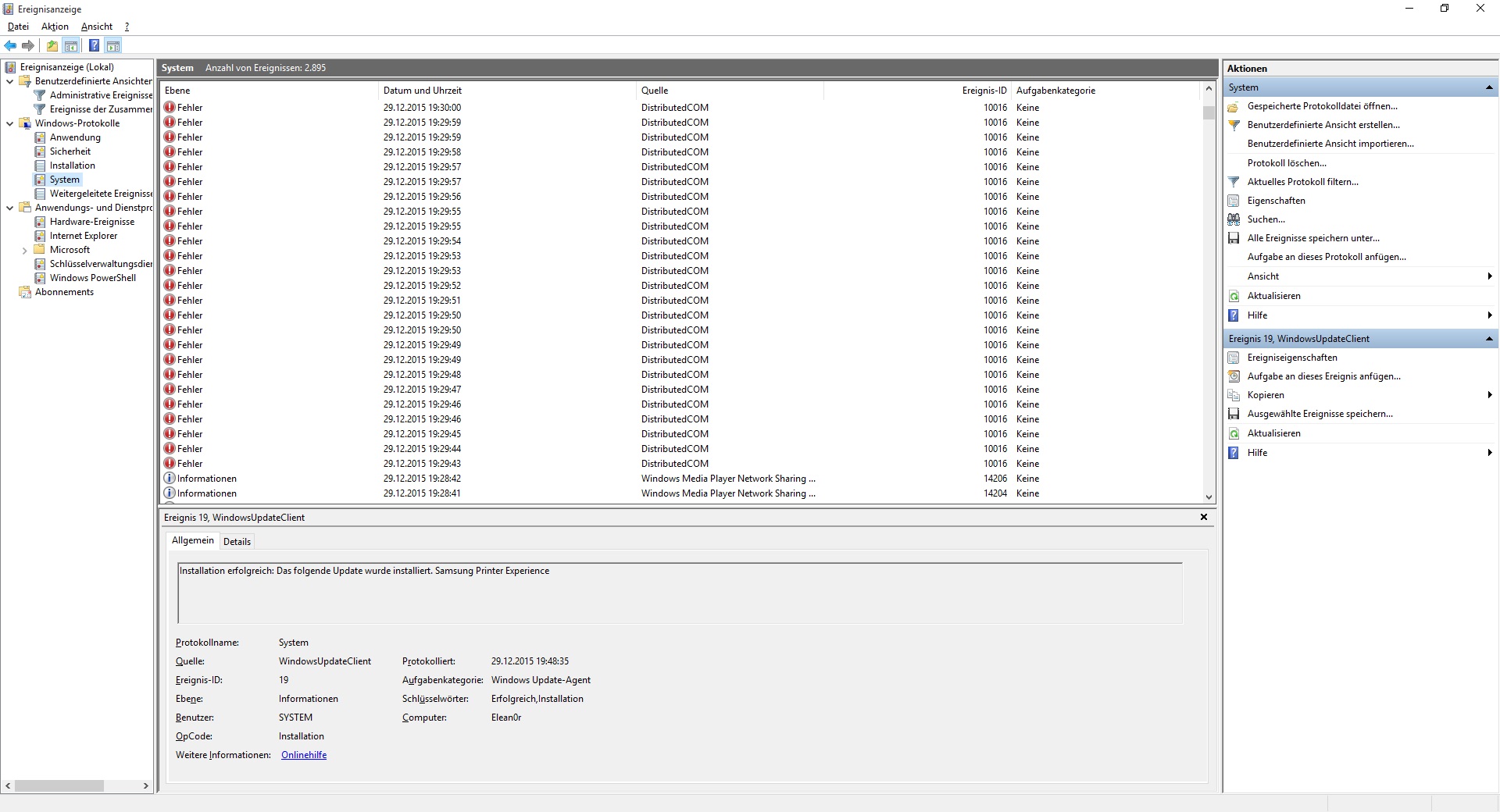

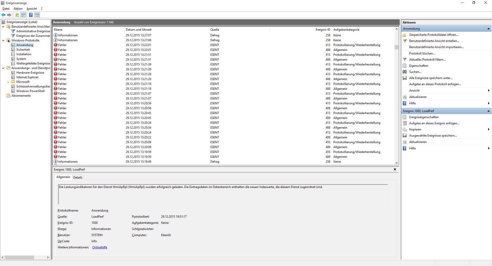

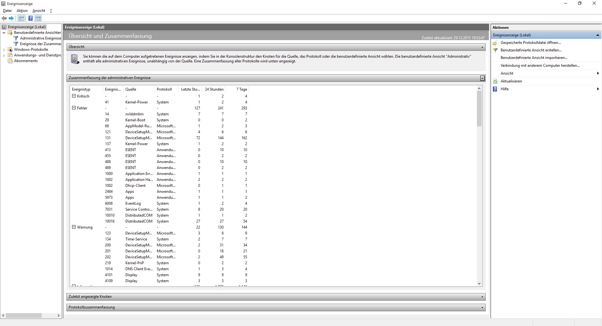

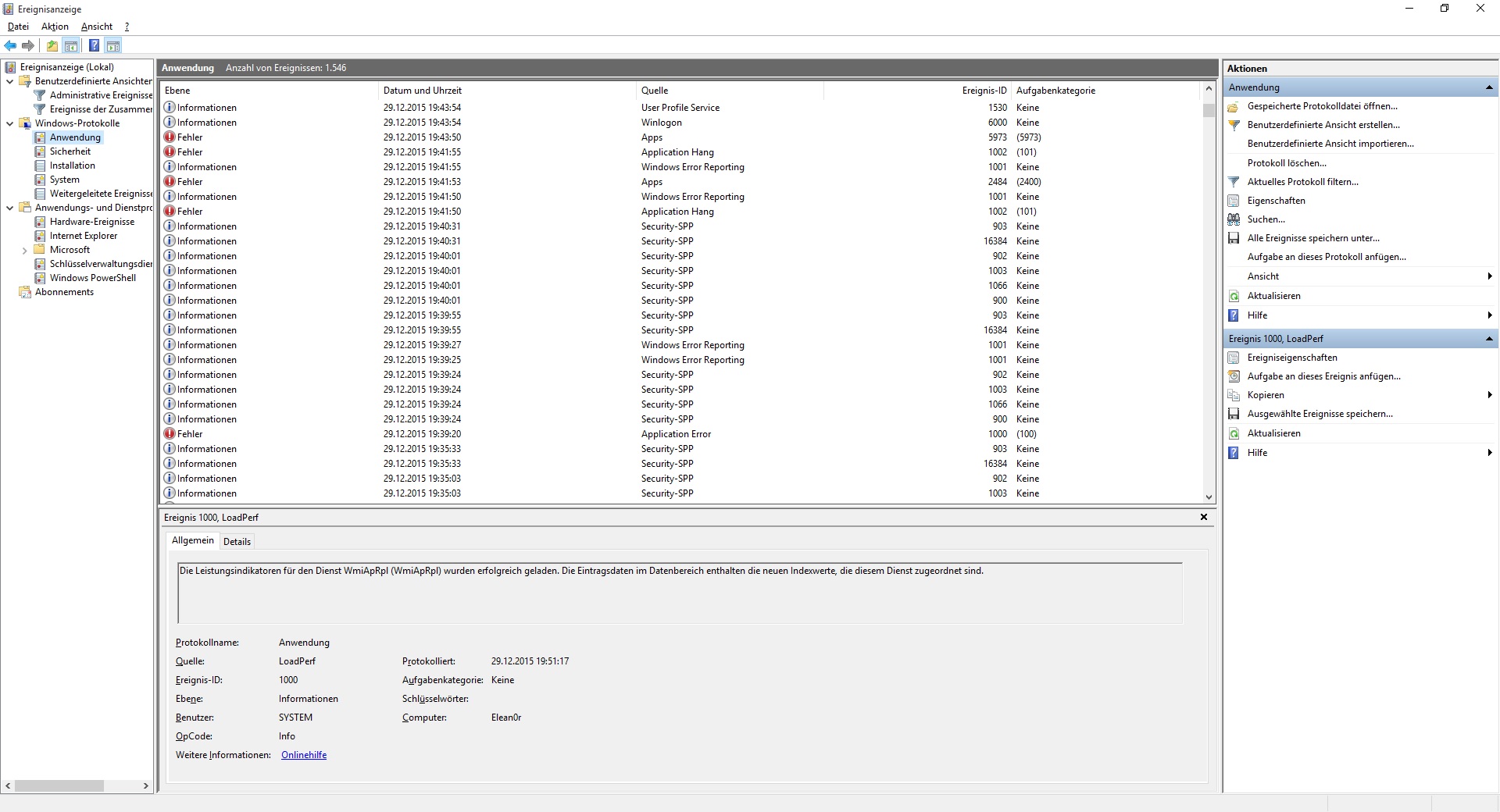

steht doch links in der Liste: "Windows-Protokolle"
Da dann nen screenshot von anwendung und system wären nützlich um hardwareprobleme auszuschließen
Ok, sorry. Screenshots im Anhang. Habe die Listen durchgescrollt bis ich Fehler gefunden habe.

Sieht zumindest auf den ersten Blick nicht wie eine defekte HDD aus.

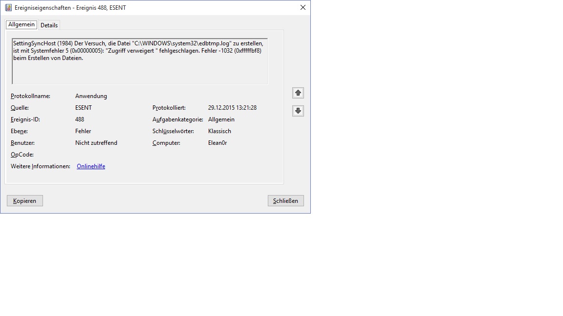

Was steht in den sich häufig wiederholenden Fehlermeldungen drin?

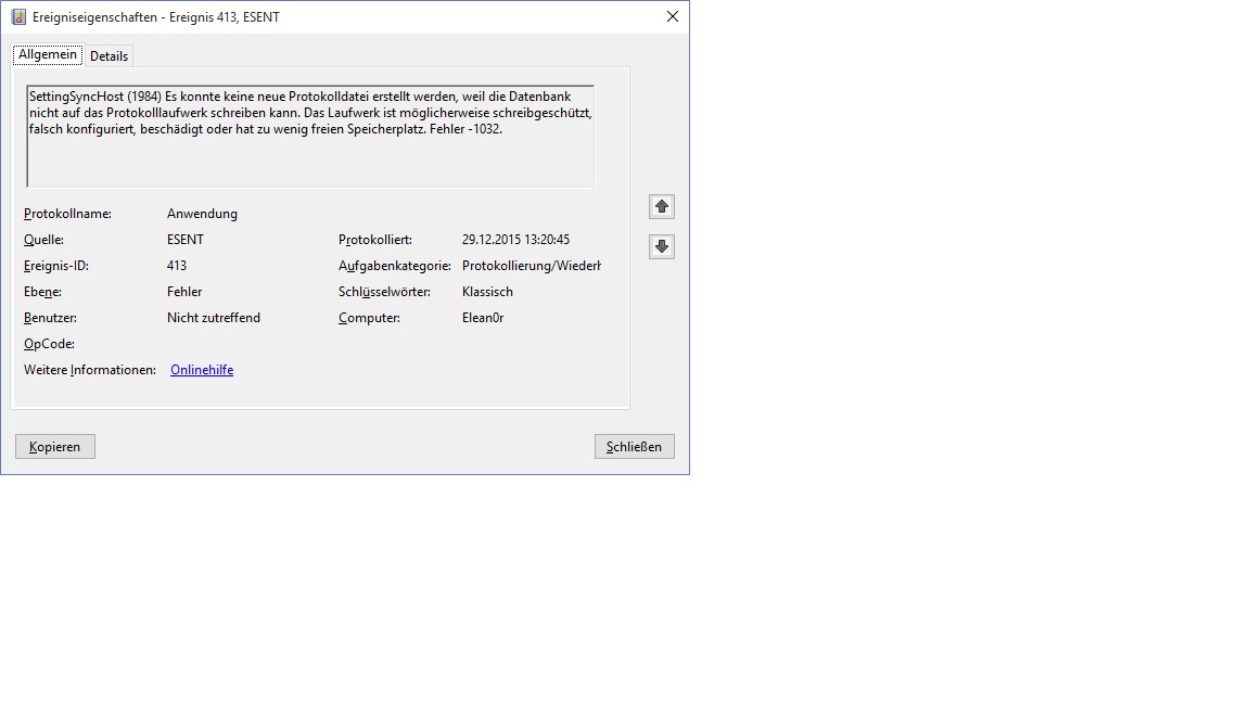

Das hier. Bitte bescheid geben, wenn mehr Infos oder andere Screenshots benötigt werden, danke.
sollte nicht die Ursache sein.
Läuft der Windows-Defender Dienst? Falls ja, geht die Auslastung runter, wenn du den beendest?
ja, läuft. Denke nicht dass es viel bringt ihn abzuschalten, da die "peaks" der auslastung immer nur sporadisch auftreten.
*edit:* versucht, prozess zu beenden, jedoch fehlermeldung erhalten.
Du darfst nicht den Prozess beenden, sondern musst den Dienst unter "Dienste" in der Computerverwaltung beenden.
Schau besser im Resourcen Monitor als im Taskmanager, der zeigt auch auf welche Dateien da zugegriffen wird. Aber offenbar scannt der Virenfinder im Hintergrund mal die Platte ab und bei mehreren Zugriffen werden HDDs eben sehr lahm. Kauf Dir eine SSD, dann merkst Du es gar nicht mehr.
