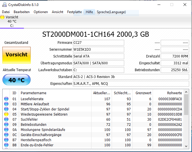

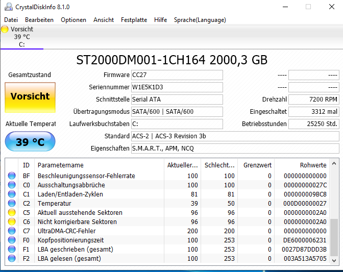

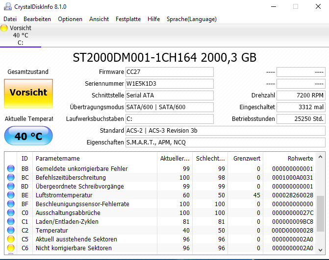

So, ich habe grade fast 4 std gebraucht um mein PC hochzufahren und die Screenshots zu machen.
Ich hoffe die Screenshots bringen was !

rg88 schrieb:
Die Platte ist durch. Da brauchst eine neue

Ich würde es eher mit einem Kabel probieren. Danach erst die Platte tauschen.
Wie kommst du auf Kabel? Da ist kein einziger CRC-Fehler vorhanden :freak: Einfach mal blind geraten? :stacheln:
JD711 schrieb:
Mist….Alles klar, dann muss ich die Daten sichern, danke
Da hast du was falsch verstanden. Zum sichern ist es zu spät. Das hättest du vorher machen müssen, solange die Platte noch geht. Jetzt gehts ums Daten retten! Und da musst jetzt gut überlegen, wie wichtig dir deinen Daten sind:
-> Manche wichtig: Dann kopiert die zuerst
-> Alle wichtig: Sofort aufhören und an eine Datenrettungsfirma schicken
Deine Platte kann jederzeit ausfallen.
JD711 schrieb:
RG88 darf ich aber noch fragen, woran du es erkannt hast ?
An deiner Fehlerbeschreibung eingangs und jetzt nochmal bestätigt durch die defekten Sektoren
