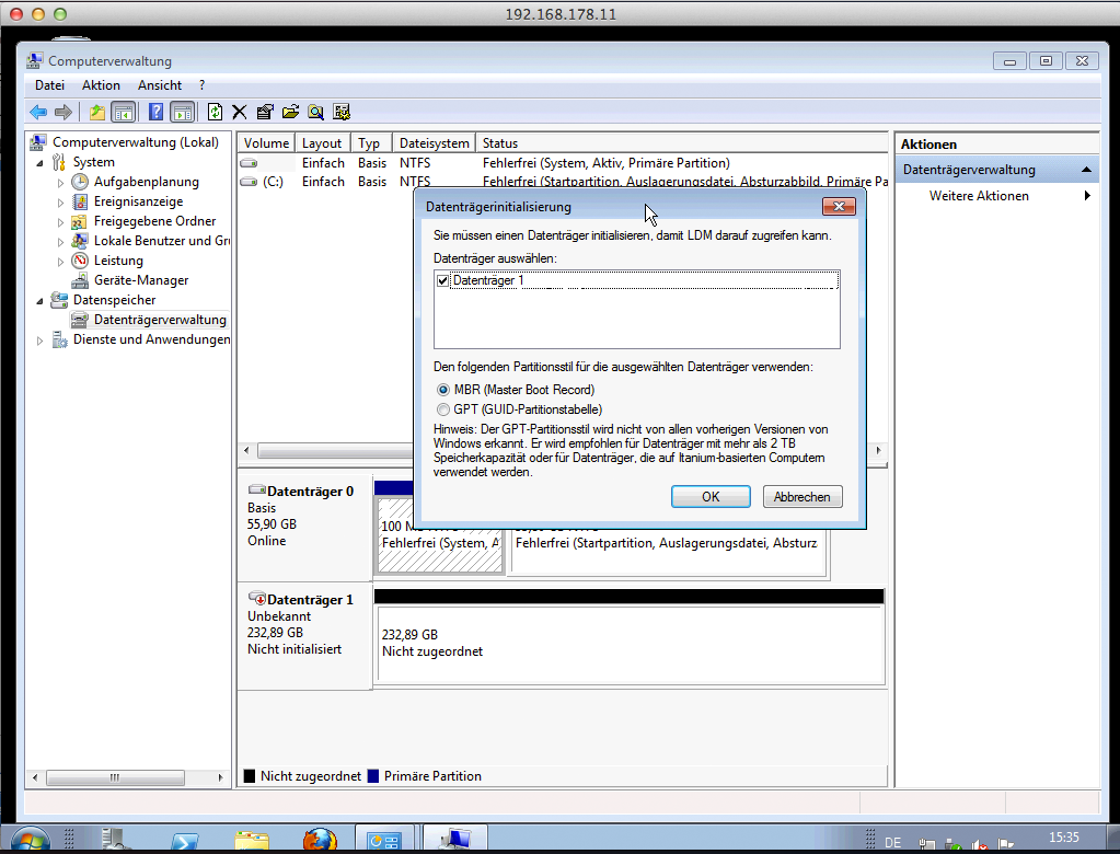

Ergebnis
Also ich habe sie gerade per SATA am WHS2011 angeschlossen (natürlich alle anderen Datenlaufwerke abgeschlossen). Per mstsc verbunden und beim Arbeitsplatz sehe ich nur die Systemplatte (also mit dem OS). Keine Spur des Datenträgers.
Datenträgerverwaltung ... siehe Anhang :(

AW: *argh* Festplattendaten sichern?
Erkennt das Bios die Platte auch nicht?
Falls doch, kannst Du ja mal Testdisk laufen lassen.
Doch tut es :-)
Sauber! Danke für den Tipp. Gparted (lt. Testdisk ist es dort auf der LiveCD) sucht gerade nach dem Dateisystem. Hoffentlich wird das was.
