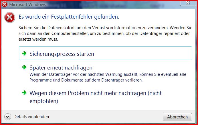

Von Windows erhalte ich regelmäßig eine Meldung.
Siehe Bild.
Von den Windows Tools habe ich keine Rückmeldung erhalten.
