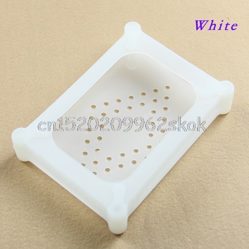

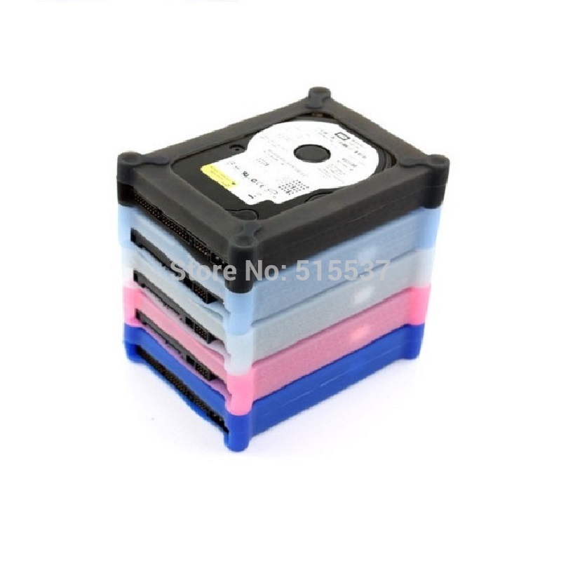

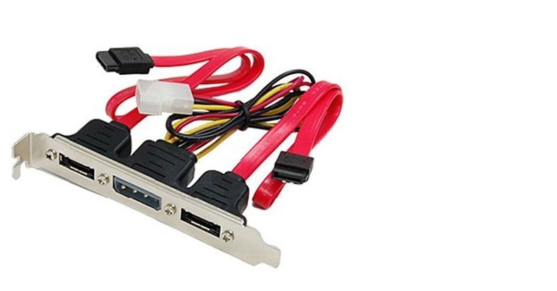

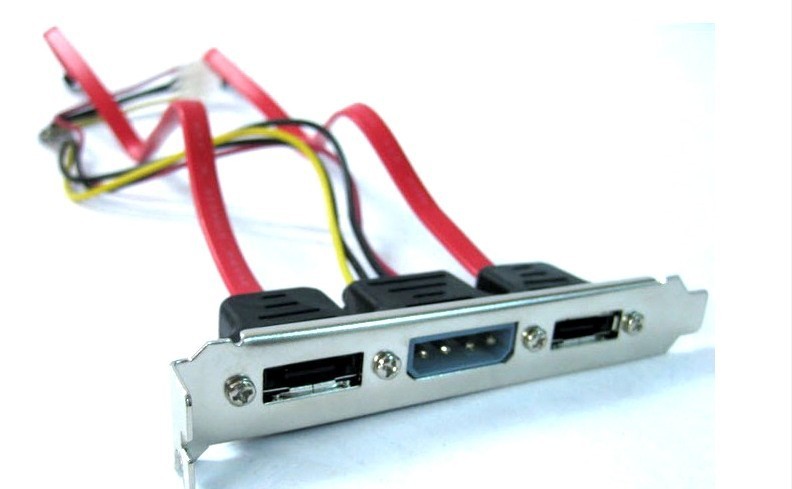

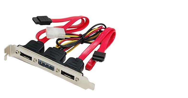

Ich will zwar hier mit meiner Außenseiter-/Minderheiten-Meinung nicht all zu aufdringlich sein. Aber Du solltest die externe SATA-Version unbedingt in Erwägung ziehen: Slotblech(e) ins Gehäuse einbauen, die Strom und SATA nach außen leiten. Dann die Festplatten ad hoc anschließen oder trennen - das macht jeweils nur Ding-dong oder Dong-ding und sonst nichts. :D Als "Gehäuse" kämen eventuell solche Dinger aus einer Art Silikon in Frage, wie es auch für Backformen verwendet wird.
Nachteile:
- viel häßlicher als ein schicker NAS und schwer zu beschaffen
- Platten müssen manuell an- und abgestöpselt werden und sind mit viel Sorgfalt zu behandeln
Vorteile:
+ sehr billig (20-30€ für alles)
+ technisch sämtlichen NAS- und USB-Lösungen deutlich überlegen

Nachteil der Lösung: die Steckkontakte sind nicht für viele an/abstecken gemacht. Und die Lärmbelästigung bleibt.
