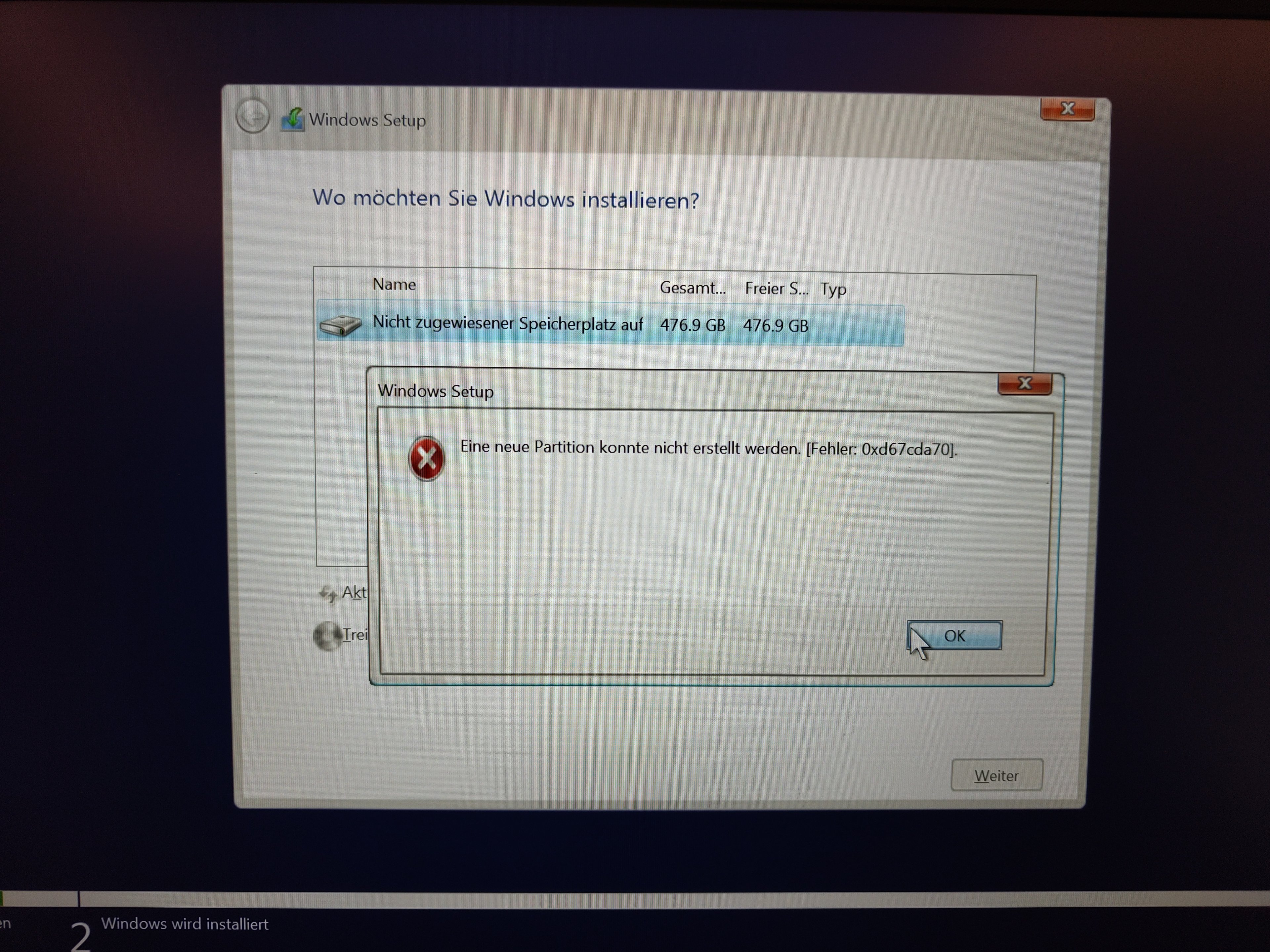

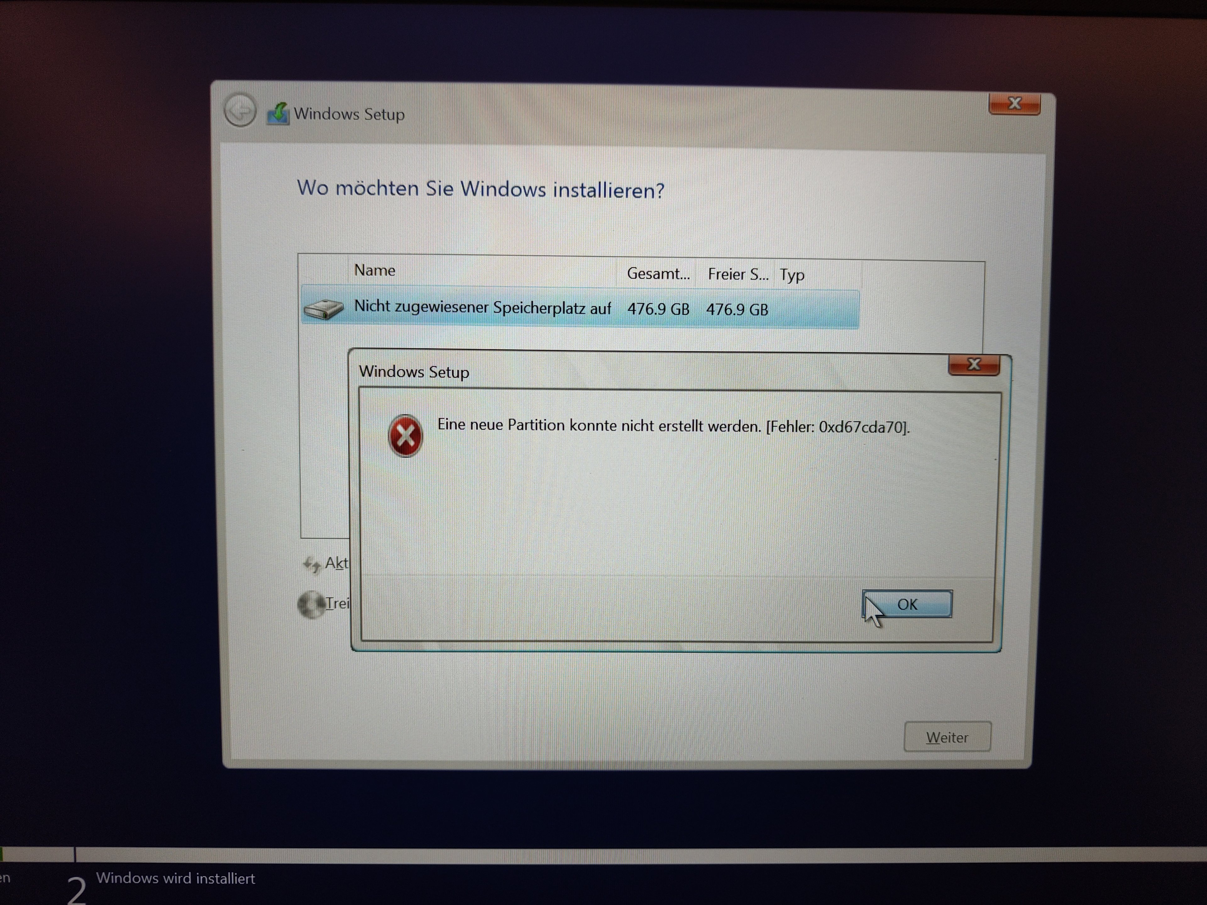

Wenn ich auf weiter klicken, kommt sofort die Meldung, dass Windows nicht installiert werden kann und ich meinen Mediendatenträger prüfen soll. Es ist ein Notebook aus China mit China SSD

Wäre natürlich möglich, dass es an TPM scheitert und Windows der SSD nicht "vertraut". War da vorher mal Windows 10 drauf installiert? - Sonst musste halt ne Linux Distro installieren.
An dieser Stelle beim Erkennen der Größe ist TPM irrelevant, auch auf "weiter" klicken kann natürlich nichts bringen, denn auch das muss ja eine Partition erstellt werden, also SSD mal einfach in einem anderen Rechner testen!

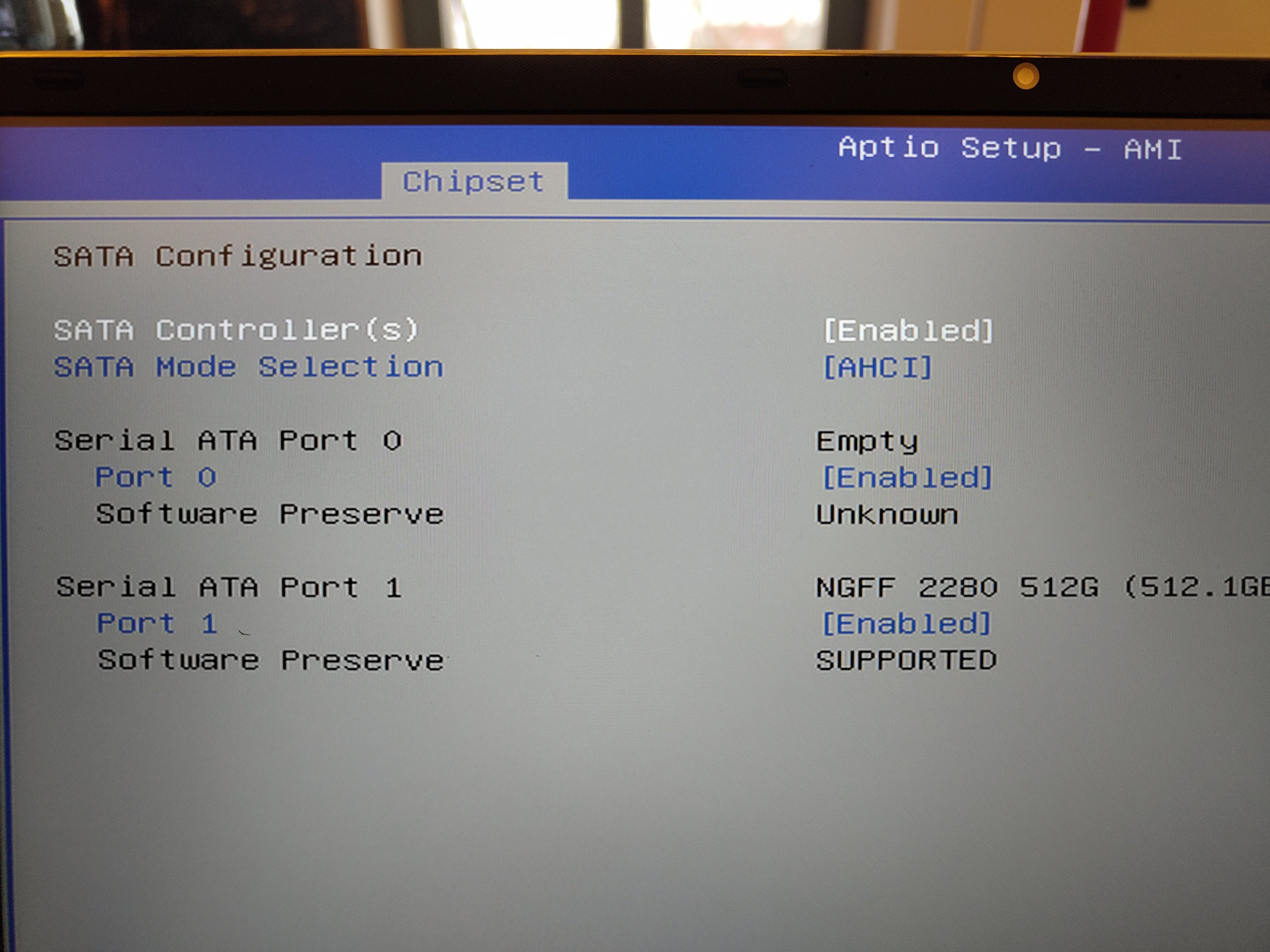

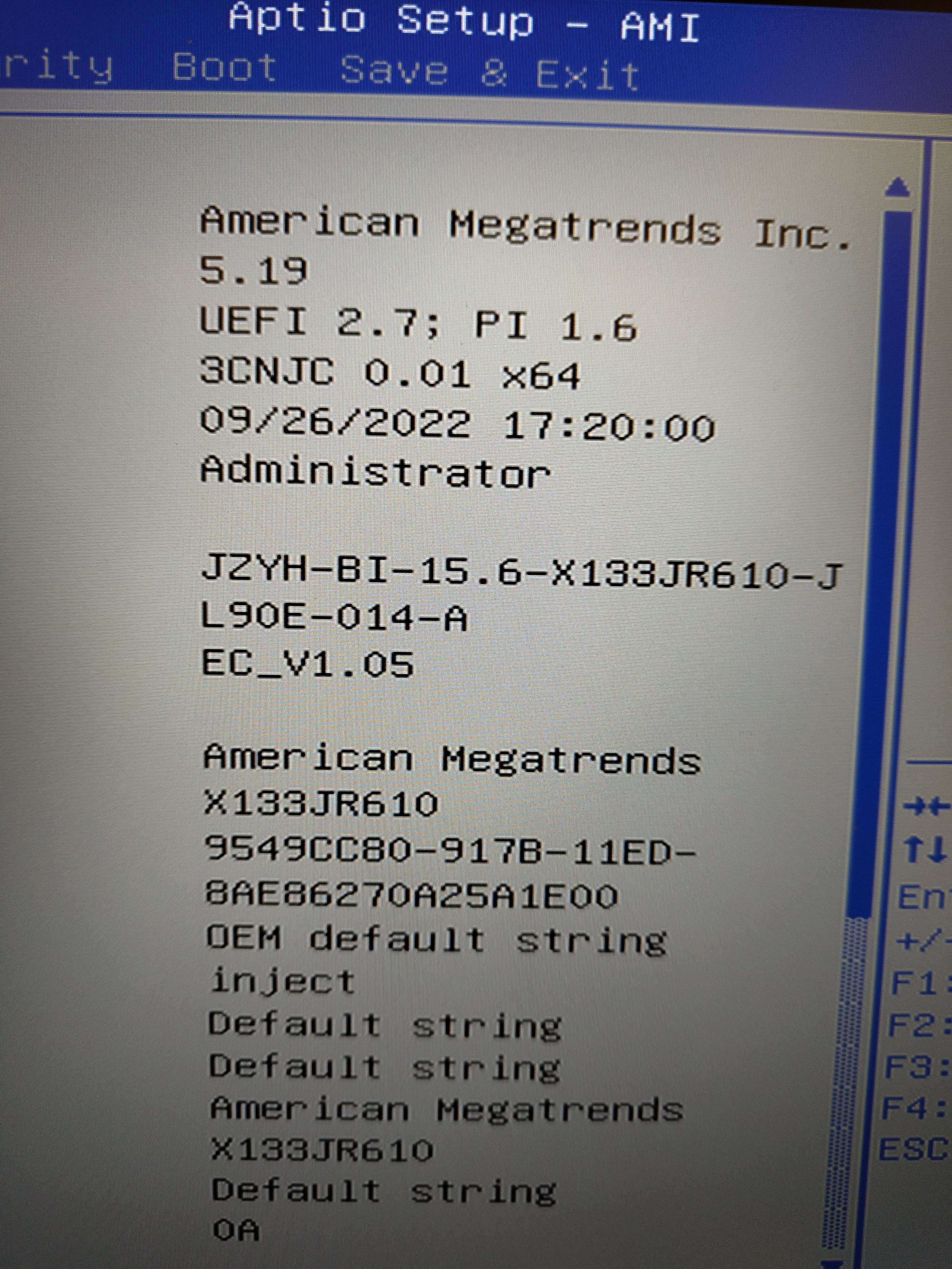

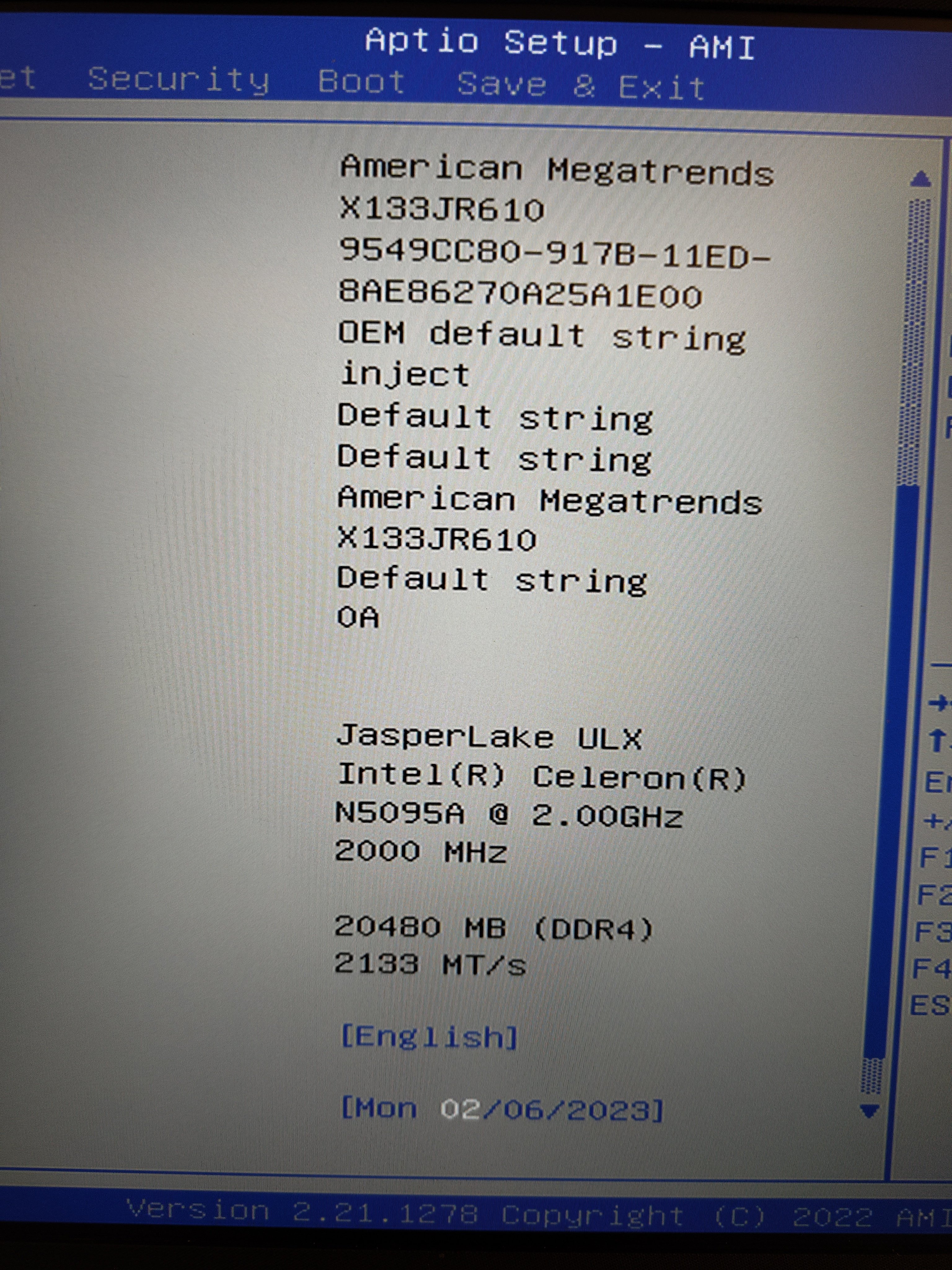

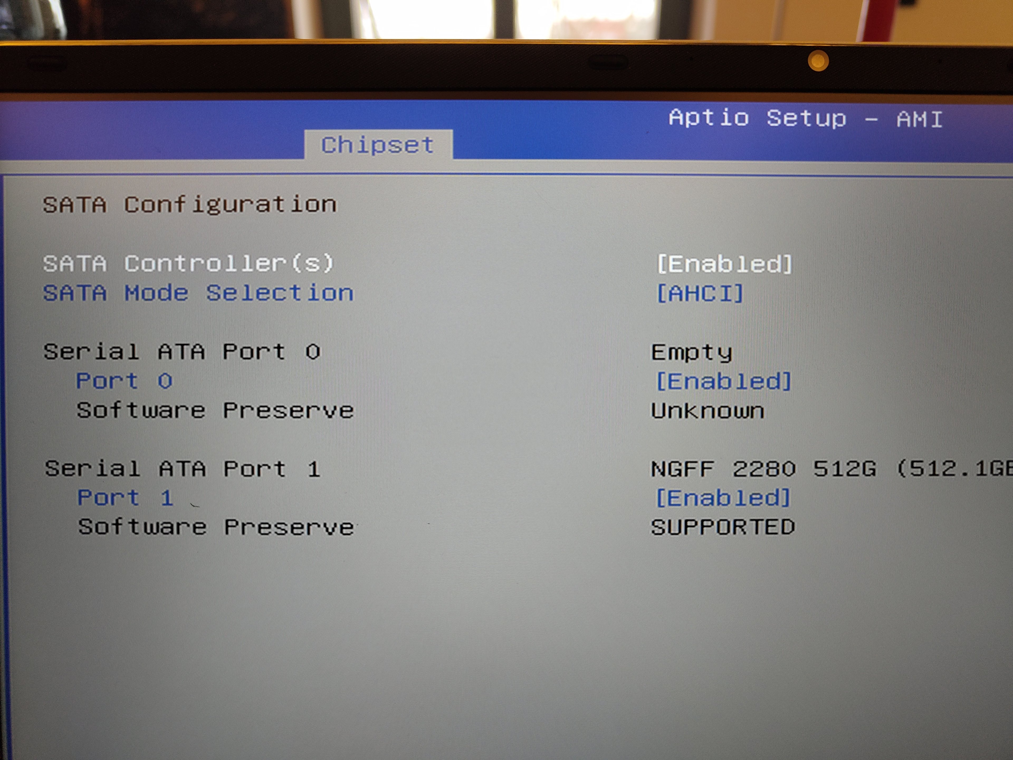

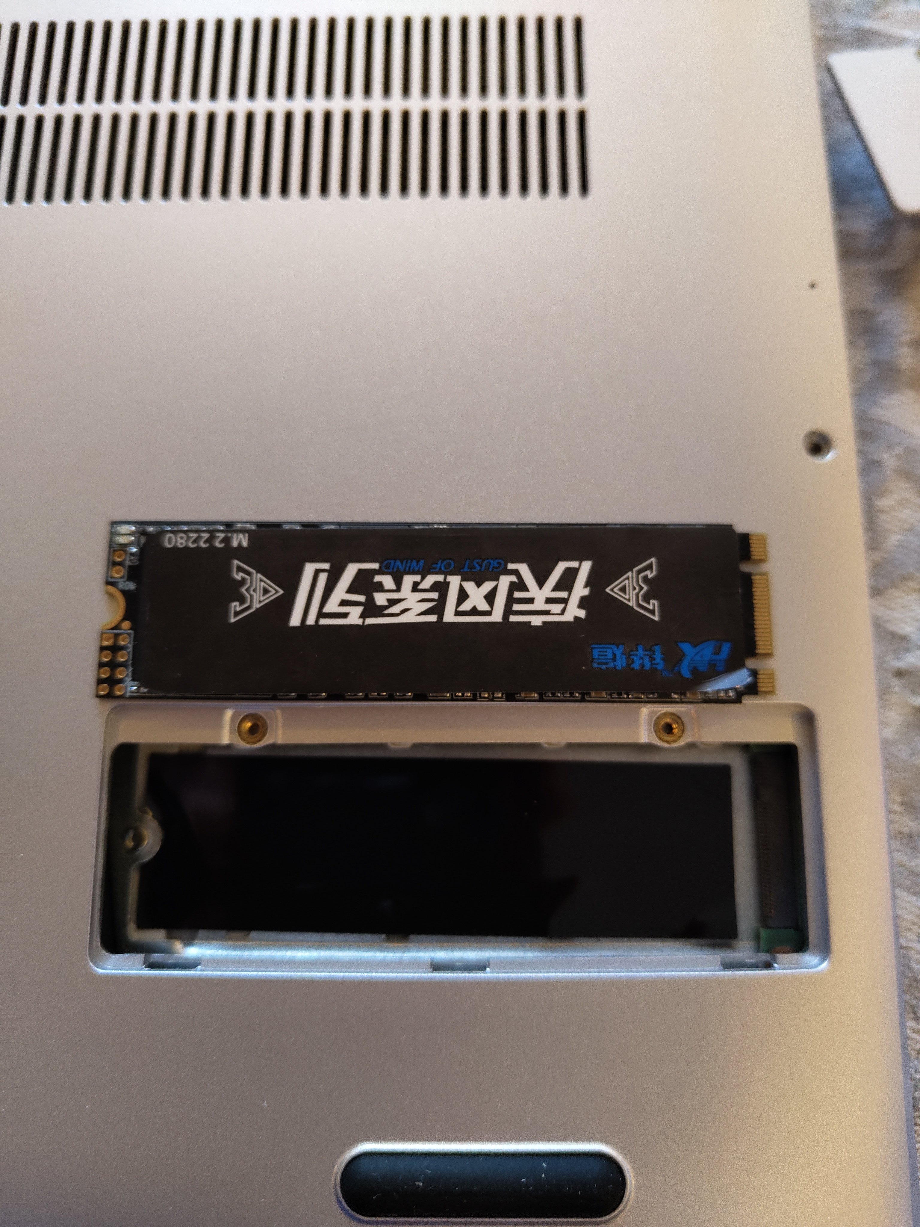

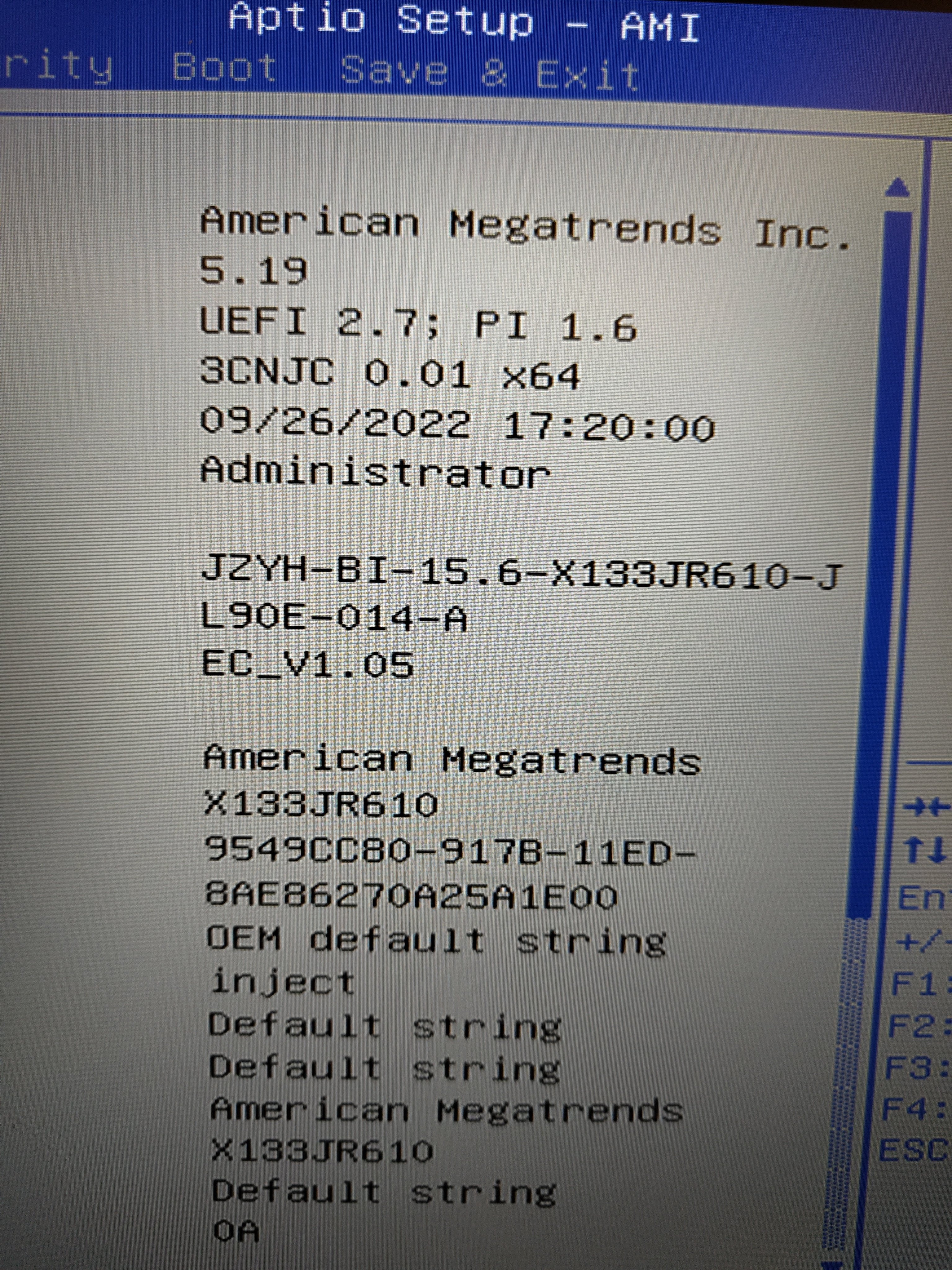

Anbei noch ein paar Fotos vom BIOS, falls das hilft...

Das passiert eigentlich, wenn die Partitionstabelle der Disk nicht zum Bootmodus passt. Bei UEFI muss die Disk mit GPT partitioniert sein, bei Legacy/BIOS mit MBR.
Um das zu korrigieren, kannst du mit Shift + F10 eine Eingabeaufforderung öffnen. Dort dann mit diskpart clean auf der entsprechenden Disk ausführen:
https://www.diskpart.com/de/diskpart/komplette-festplatte-bereinigen.html
Danach solltest du nach "Aktualisieren" die Disk auch für die Installation nutzen können.

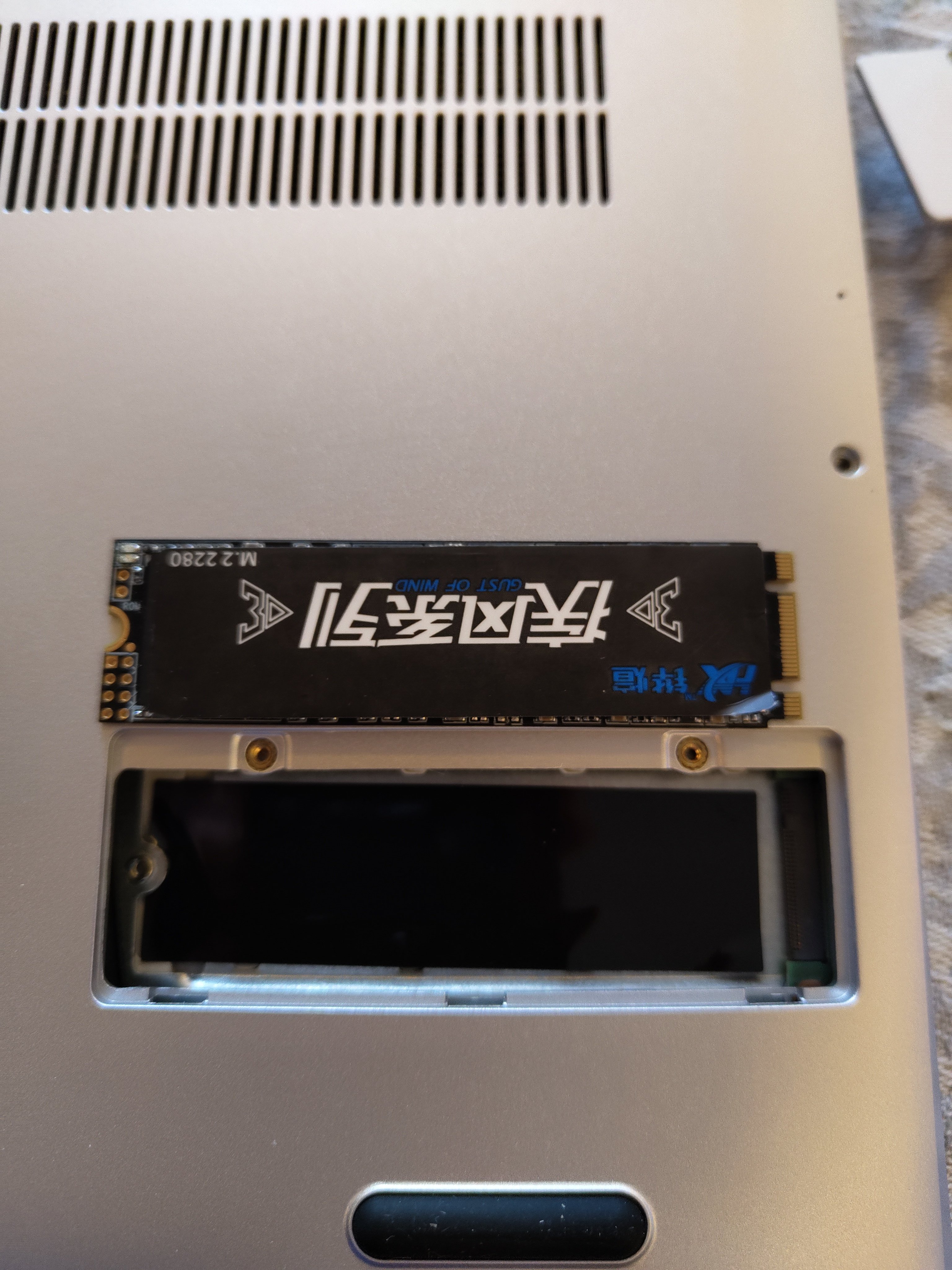

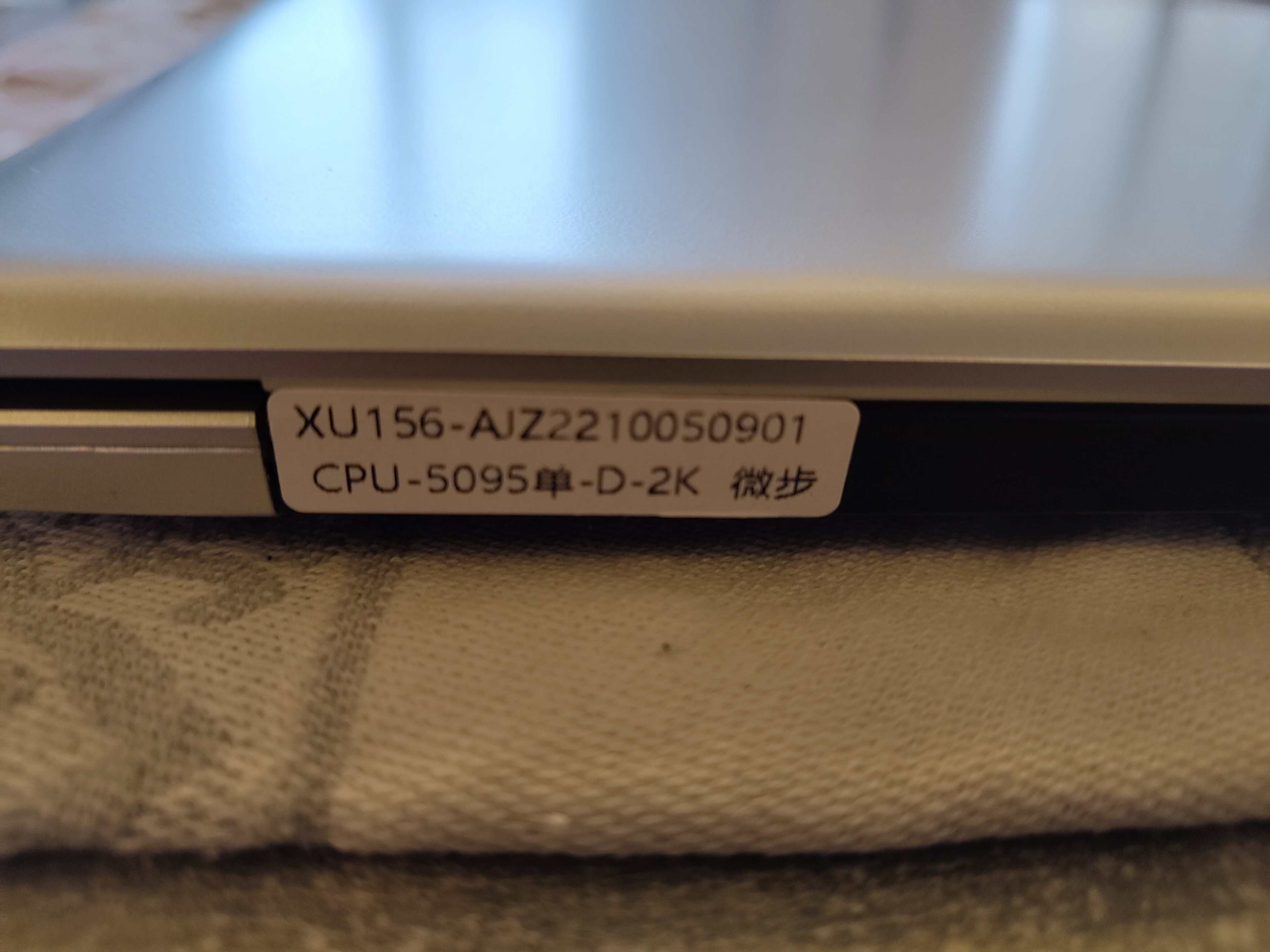

Und hier der Aufkleber vom Notebook

Eben, da dürfte ja nicht "unpartitionierter Bereich" stehen. Diskpart ist unnötig, man kann auch hier im grafischen Teil normalerweise die Partitionen löschen, eine neue Partition wird je nach dem ob CSM oder UEFI automatisch auf MBR oder GPT erstellt.
Also ich habe in Erinnerung, dass es zumindest bei den ersten Win10-Versionen noch nicht automatisch angepasst wurde. Falls das inzwischen tatsächlich vom Setup automatisch gemacht wird, habe ich es einfach nicht mitbekommen.
nuja, zuerst würde ich sicherstellen, daß csm aus ist. weil: hardware ist recht neu, csm hingegen ein relikt.
