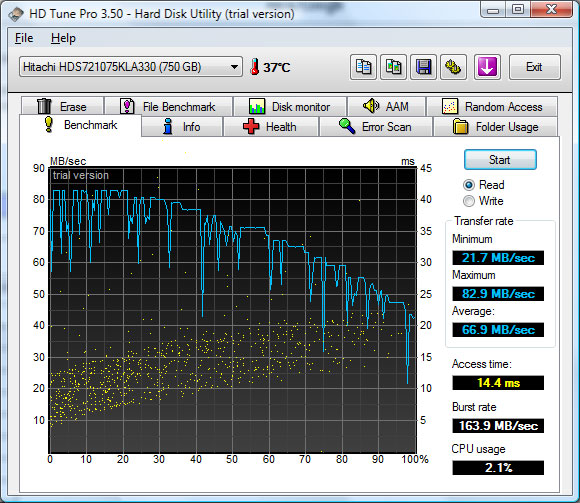

Hier schonmal ein read-benchmark. Die "Downpeaks" erzeugen bei mir die Geräusche. Ist das Abfallen der Leistung während des Tests normal?
€ es wurden keine defekten sektoren gefunden.

solange du in der Testzeit keine Zugriffe auf die HDD machst, sind die Einbrüche nicht normal, zumindest nicht so stark, kleinere Schwankungen ja, aber so nicht.
Hab grad mal eine von meinen HDDs getestet (Western Digital allerdings) und da sind keine so starken Einbrüche zu sehen!
Ist die Platte bei dir Systemplatte? Dann könnte auch sein, dass Windows da immer irgendwie zwischenspielt und die Peaks verursacht...

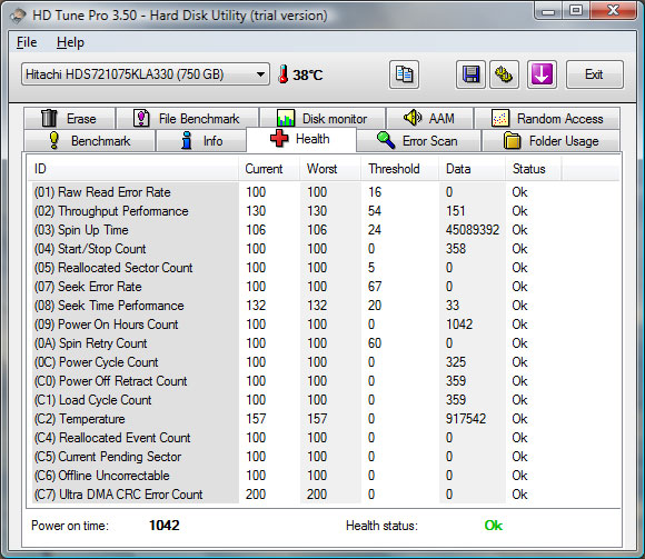

poste doch mal die SMART Werte der HDD (unter Health bei HD Tune)
bei diesem test habe ich keine anderen zugriffe ausgeübt :( und es ist die systemplatte... habe wie oben erwähnt unter windows auch kleine "hänger"...
hängt mit dran

Die SMART Werte sehen ok aus - wenn es (wie du sagst) die Systemplatte ist dann sind die Abrutscher nach unten hin normal, da Windows (Auslagerungsdatei z.B.) oder irgend ein anderes Programm (Firewall z.B.) im Hintergrund in dem Moment auf die HDD zugegriffen haben wird...

kann mir keiner den abfallenden mittelwert des read benchmarks erklären?
Die abfallende Kurve liegt am 'Zone Bit Recording' und ist normal, die Peaks nach 'unten' liegen an Hintergrund-Prozessen wie dem AV-Kit. Um eine aussagekräftige Information über die Leistung einer Disk zu bekommen, muss man einen Benchmark 'am OS vorbei' fahren, wie es z.B. das Tool der c't macht.
danke für die info. bin dann auch wieder schlauer ;)
