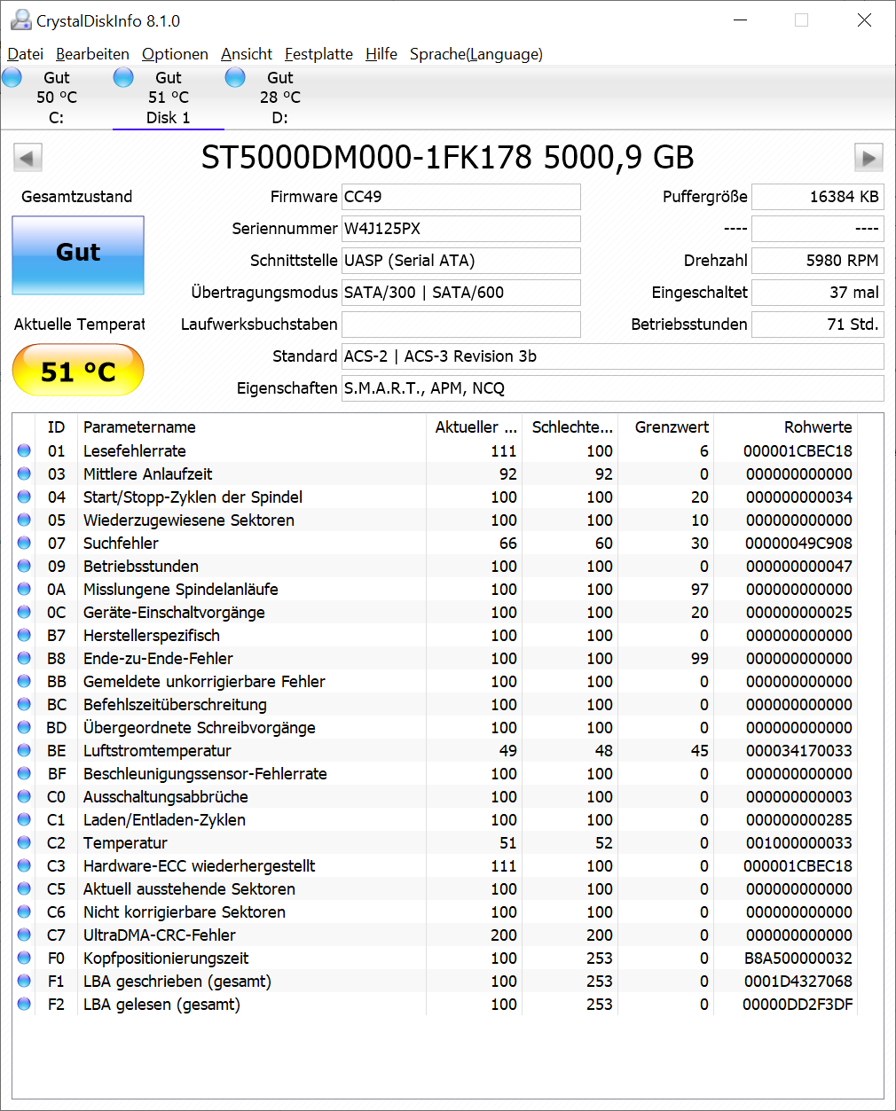

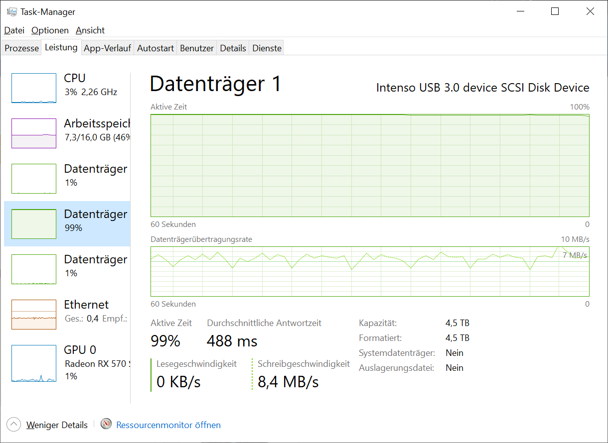

Ich übertrage gerade Daten auf meine externe USB-5TB Festplatte und musste (wieder mal) feststellen, dass sie sau langsam ist (und das verstehe ich nicht ganz).
Ich hab gerade mal 6-10mb/s bei USB 3.0 und praktisch neuer Festplatte, wieso?
Das einzige das auffällig ist, ist dass die Festplatte 100% aktive Zeit hat (warum auch immer). Zum besseren Verständnis habe ich auch 2 Screenshots angehängt und nein, sie ist und wird nicht kaputt.
Hat jemand eine Ahnung wie man das verbessert.

Verschlüsselung per SW geht immer auf die Performance der Platte, weil es eben die Latenz erhöht und dann noch SMR, da sind diese Werte kein Wunder. Also Geduld beim Befüllen, denn auf die Leseperformance hat SMR keinen Einfluss, da bremst dann nur noch die Verschlüsselung. Beachte übrigens das diese HDD schon von 2013 ist und HDDs auch altern, wenn sie nicht genutzt werden, also nicht unbeschränkt lagerbar sind. Die hier hat ja erst wenige Stunden runter, könnte also lange irgendwo gelegen haben und damit nicht mehr die zuverlässigste sein.
@ando99 Bitte informiere dich über SMR.
Diese sind - überspitzt gesagt - nur als Datengrab geeignet, quasi als WORM (Write once....).
Um es mal etwas plastischer zu machen.
Stell dir vor, dass die Festplatte in 50MB Bereiche unterteilt ist. Wenn du nun sehr viele kleine Dateien hast, dann kann es sein, dass in diesem 50MB Bereich 1000 Dateien liegen.
Wenn du nur eine einzige Datei änderst/schreibst oder Öffnest (Attribut "Zuletzt geöffnet" wird geschrieben!), dann muss die Festplatte aufgrund von SMR den gesamten 50MB Bereich neu schreiben.
So ist es auch, wenn zum Beispiel ein Virenscanner mit im Spiel ist.
Da du die Festplatte verschlüsselt hast, haut das in die gleiche Kerbe, da die Verschlüsselung - je nach Anwendung - nicht auf Dateiebene, sondern auf Partitionsebene stattfindet - somit werden bei jedem Bit das dazukommt oder sich ändert immer ein 50MB-Bereich neu geschrieben.

Das ist richtig, selbst wenn nur der USB Modus möglich wäre, könnte darüber noch mehr gehen. Hier ist vermutlich SMR die Bremse. Das kannst Du aber leicht sehen, indem Du den Schreibvorgang mal beendest und sie dann mit CrystalDiskMark bencht und den Screen mit den Ergebnissen postest.
