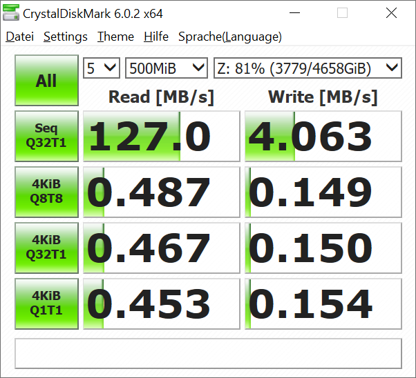

Und das direkt am Mainboard und nicht am Frontpanel? Wenn ja, defekt, SMR ist langsam (aber erst ab einer gewissen Datenmenge und selbst dann nicht so extrem), aber nicht so langsam.
Entweder wirklich defekt(unwahrscheinlich) oder billiges USB3 Frontpanel.
Ja, die Schreibraten sind mies, eigentlich sollte eine SMR HDD bei dem Benchmark, zumal nur bei 500MiB, schreiben selbst bei 4k mehr schaffen als hier sequentiell. Die Verschlüsselung scheint hier massiv zu bremsen, vielleicht wegen der Kombination mit SMR, denn wenn da die Verschlüsselung die Art und Länge der Zugriff ändert, kann das bei SMR massiv Performance kosten. Prüfe auch mal das Alignment (z.B. mit dem AS-SSD Benchmark, aber wähle nur die Partition aus und schau ob der Offset passt, der eigentliche Benchmark würde ewig dauern) und benche wenn möglich mal ohne die Verschlüsselung.ando99 schrieb:Find ich persönlich ziemlich schwach
Die Leserate passt doch klar zu USB3, also liegt es nicht an der USB Anbindung.yxman schrieb:das direkt am Mainboard und nicht am Frontpanel?

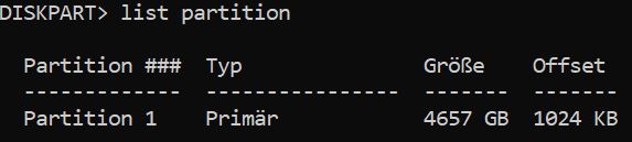

muss die eigentlich aligned sein/werden? Das steht so zumindest bei den Eckdaten der HDD dabei:
Leider wird mir die HDD im AS-SSD nicht angezeigt, auch wenn ich sie im Explorer sehe
ich kann dir nur einen Übersicht von Diskpart geben

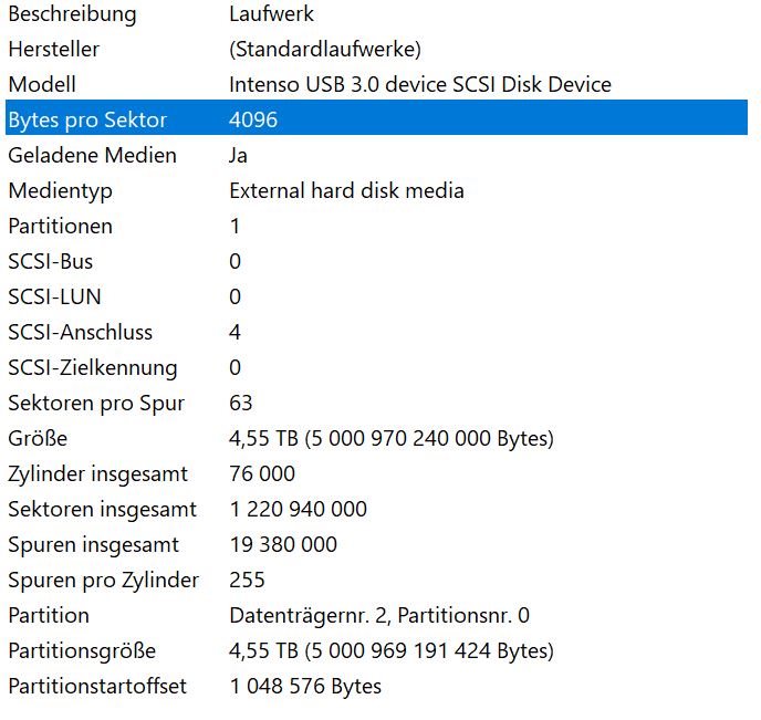

Hier noch eine Ansicht über die Systeminformation
Wenn ich die Infos richtig lese, sollte es eigentlich passen:

Ja, die es eine 512e Platte ist, also physikalisch 4k Sektoren hat auf denen dann ja 8 logische Sektoren mit 512 Byte emuliert werden. Stimmt das Alignment nicht und werden daher nicht alle 8 logischen 512 Byte Sektoren zusammen überschrieben, so muss der Controller der Platte diesen physikalischen 4k Sektor erstmal einlesen, die überschrieben Daten im RAM ersetzen, eine neue ECC errechnen und kann die Daten mit der neuen ECC dann erst bei der nächsten Umdrehung schreiben.ando99 schrieb:muss die eigentlich aligned sein/werden?
Was an der Verschlüsselung liegen dürfte, aber wenn Du auch so schon festgestellt hast, dass das Alignment stimmt, dann ist es ja gut.ando99 schrieb:Leider wird mir die HDD im AS-SSD nicht angezeigt
Die Werte aus #21 sind extrem schlecht, entweder war die Platte gerade noch damit beschäftigt den OnDisk Cache zu leeren oder, was ich eher vermute, es liegt an der Verschlüsselung.
- Sep. 2009
- 1.180
Holt schrieb:Die Werte aus #21 sind extrem schlecht, entweder war die Platte gerade noch damit beschäftigt den OnDisk Cache zu leeren oder, was ich eher vermute, es liegt an der Verschlüsselung.
Ich hab eigentlich immer gedacht, dass Sie wegen der lahmen CPU langsam ist, aber wahrscheinlich erhöht sich die Latenzzeit so dass es deshalb auch nochmal langsamer wird zusätzlich zu SMR
