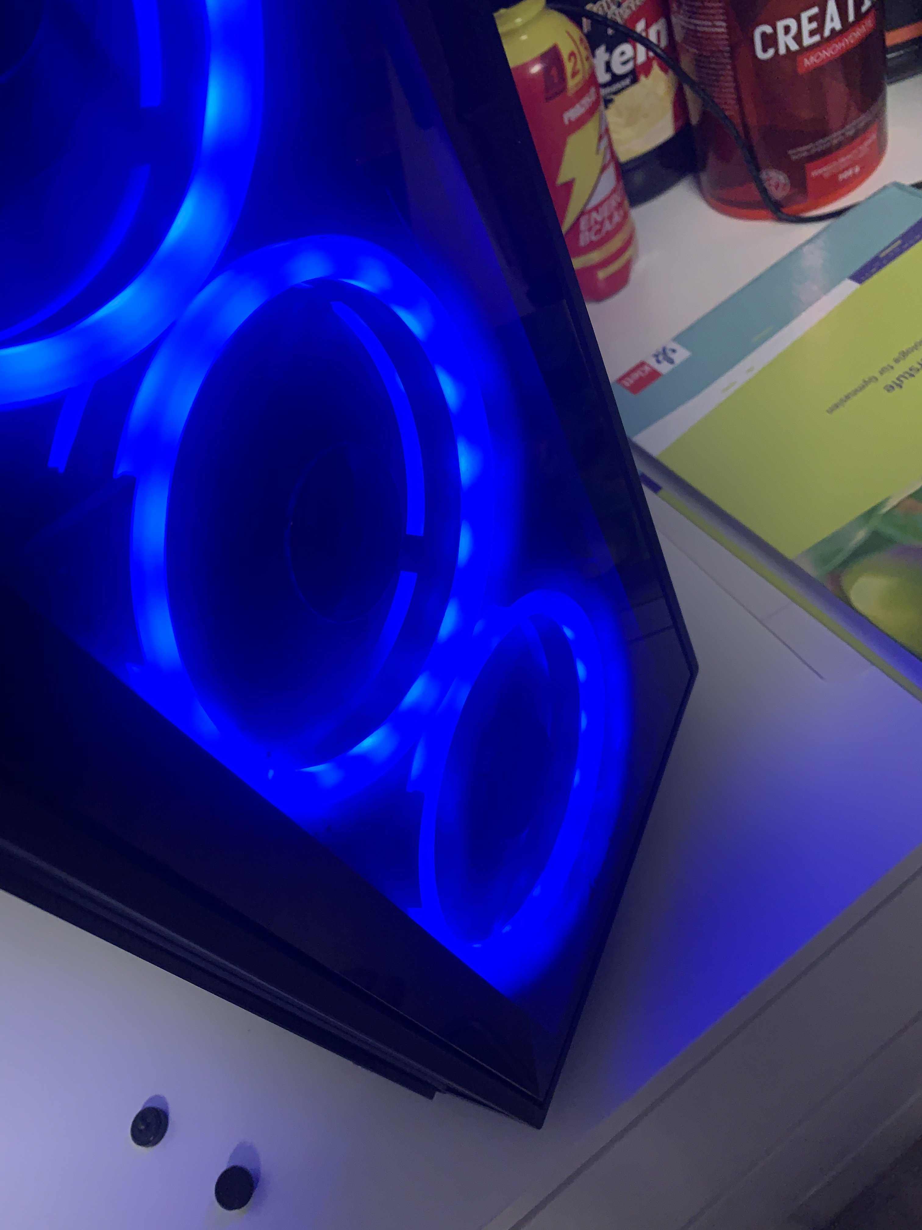

Ich habe mir einen neuen PC gebaut und habe jetzt bemerkt das sich an den 3 Front Lüftern sowie am Lüfter hinten leichte Feuchtigkeit ansammelt.
Das könnte meiner Meinung nach daran liegen, das ich Shisha rauche und der Rauch ja auch Feuchtigkeit enthält.
Die Vordere Glasscheibe also vor den 3 Frontlüftern ist auch Beschlagen.
Mir ist natürlich klar das Feuchtigkeit nie gut für meine Komponenten ist aber ich wollte jetzt mal fragen ob wenn die feuchten stellen nur am Lüfter sind das extrem schlimm ist?

Das ist ein Bild wo man die Beschlagene Scheibe sieht

Im Winter im Beheizten Zimmer ist das aber ganz bestimmt kein Wasser. Du solltest aktuell ne Luftfeuchtigkeit von 10% haben.
Gut möglich dass das irgendwelche Öle aus dem Rauch sind.
Das ist keine Feuchtigkeit. Das ist Harz / Teer / Öle welche sich halt überall absetzt. Bei den lueftern kommt halt am meisten davon vorbei - hier lagert sich auch am meisten Staub ab, der durch deinen Rauch nochmal extra verklebt. Darum achten sehr viele beim Kauf gebracuhter Hardware darauf, sie nur aus nichtraucher Haushalten zu kaufen.

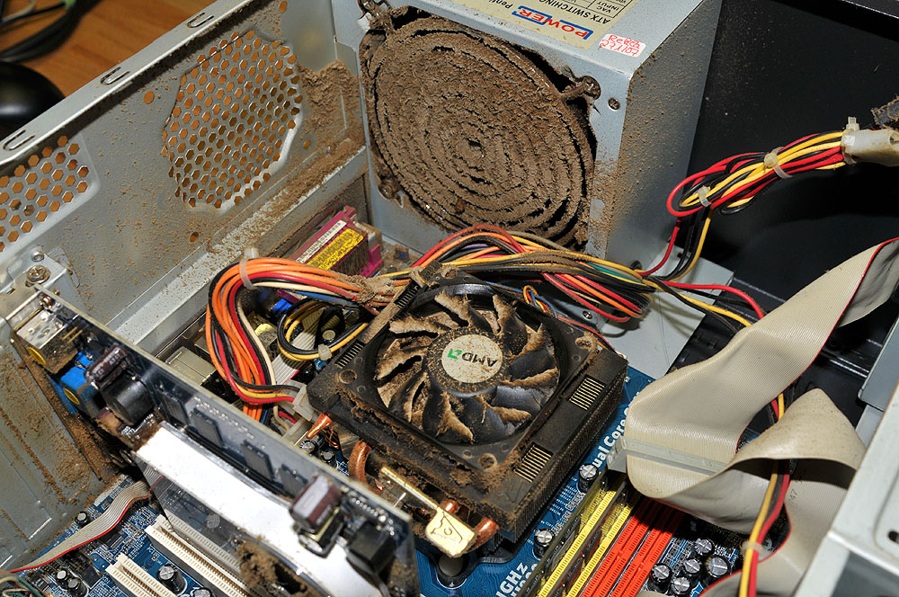

So schaut ein noch recht harmloser RaucherPC aus.
https://img.fotocommunity.com/raucher-pc-c95f9413-e70b-476a-9d4b-b236c06fa1cf.jpg?width=1000
Vor ein paar tagen hat hier einer mit einem richtig ranzigen, Gerade mal 1 Jahr altem RaucherPC geposted. Richtig fies zu reinigen ist das und es verkürtzt die Lebensdauer deiner Komponenten - Insbesondere die deines Bildschirms.

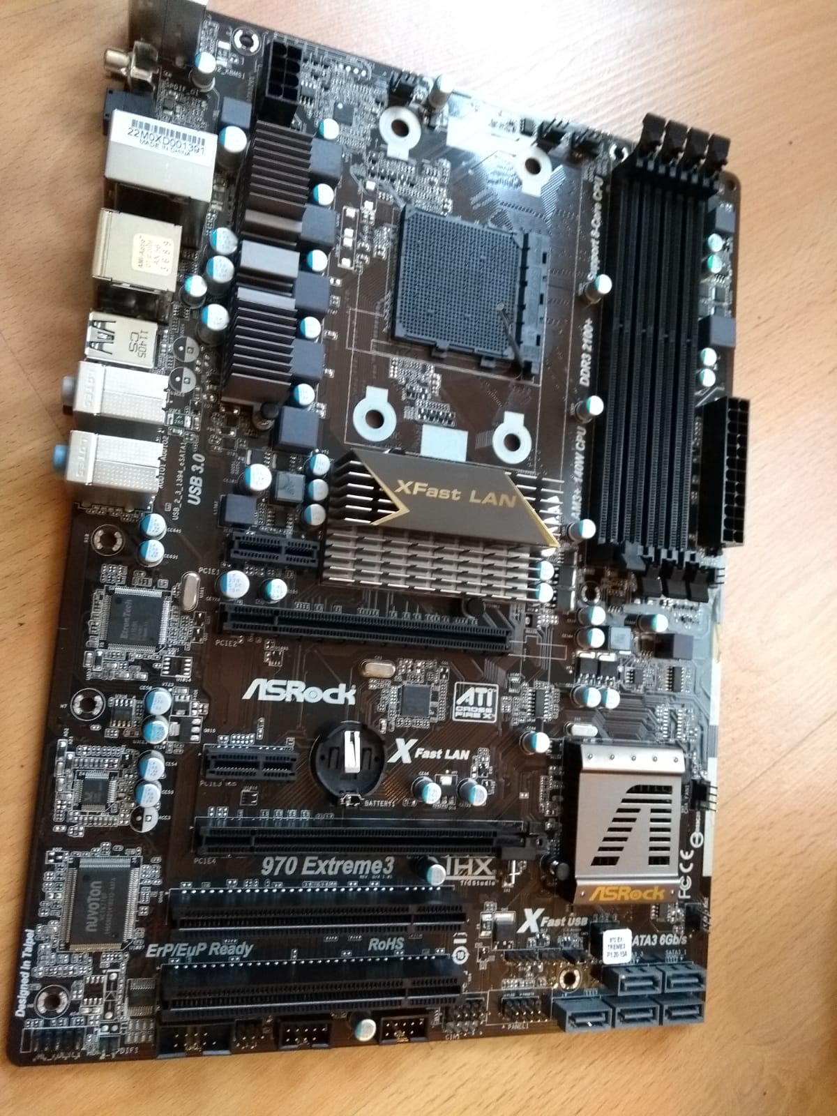

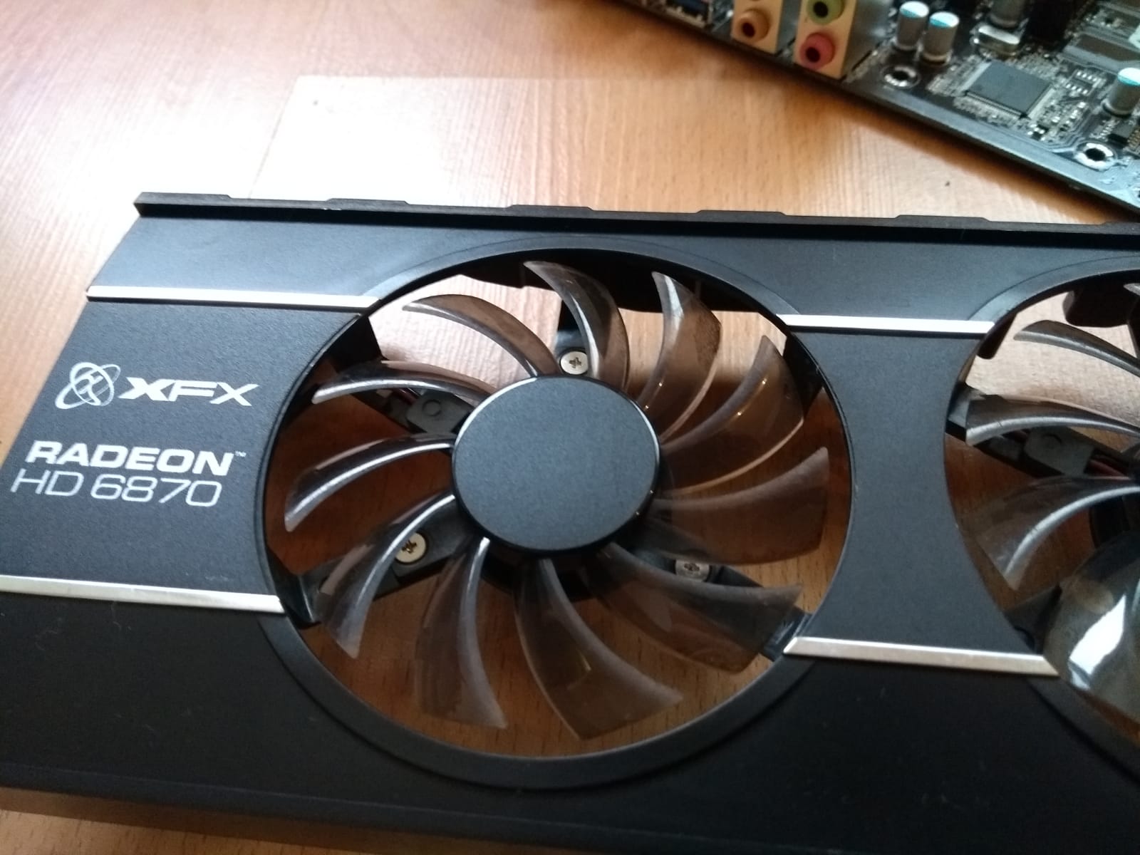

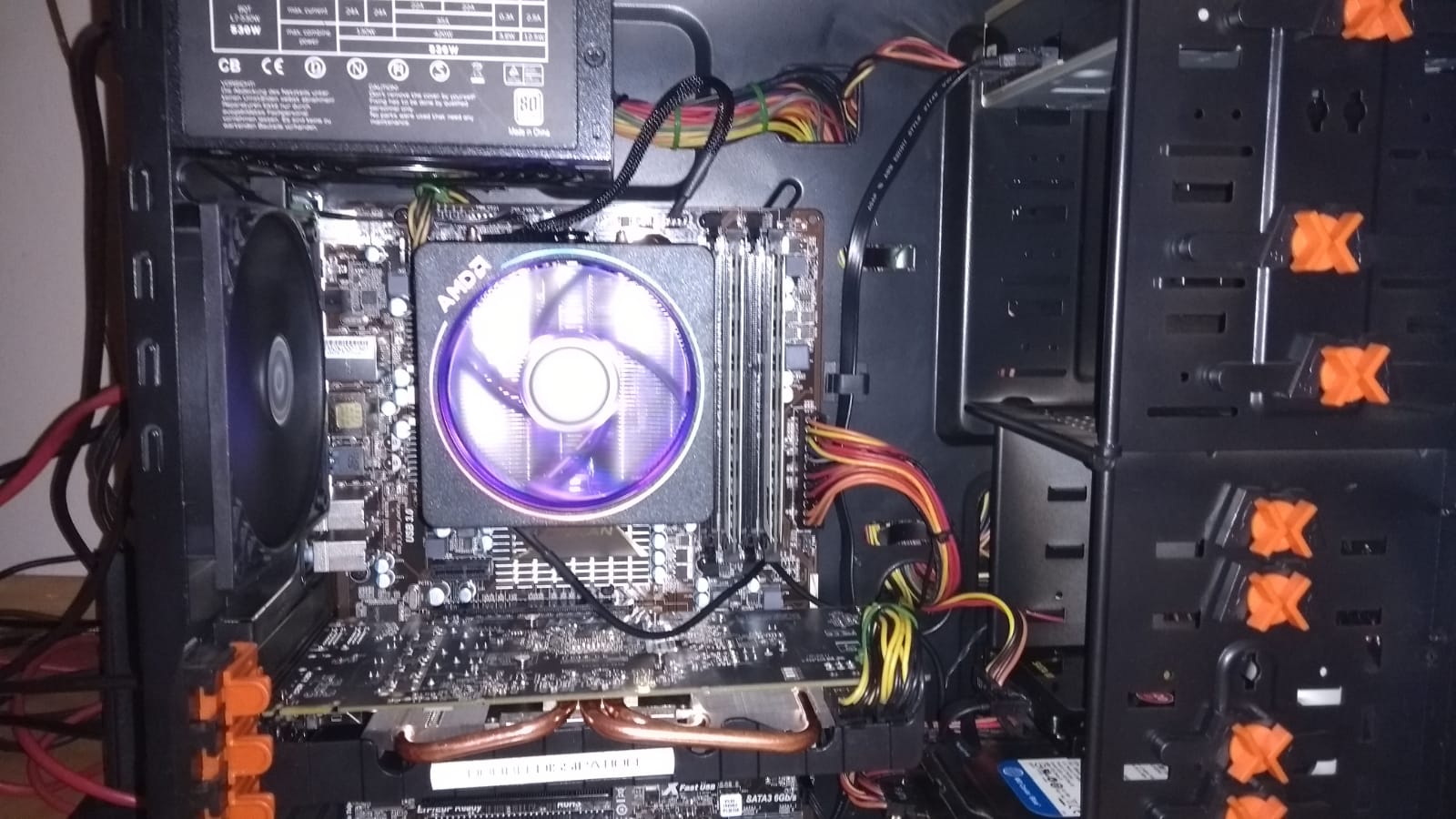

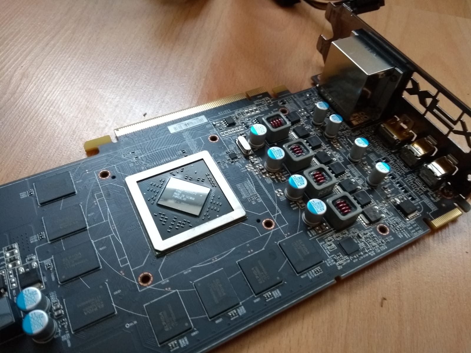

Ja richtig, danke für das Bild. Habe auch schon "24/7-Dauer-WOW-Hartz-4-Kiffer"-Rechner gesehen.. die toppen das nochmal locker. Da brauchste 'nen Meissel zum saubermachen. Da ist nichts mehr mit Pinsel und Staubsauger :-) Wobei hier das Ölgeschmiere vom TE dürfte auch ne Herausforderung werden.. Spülmaschine*?
@madmax2010

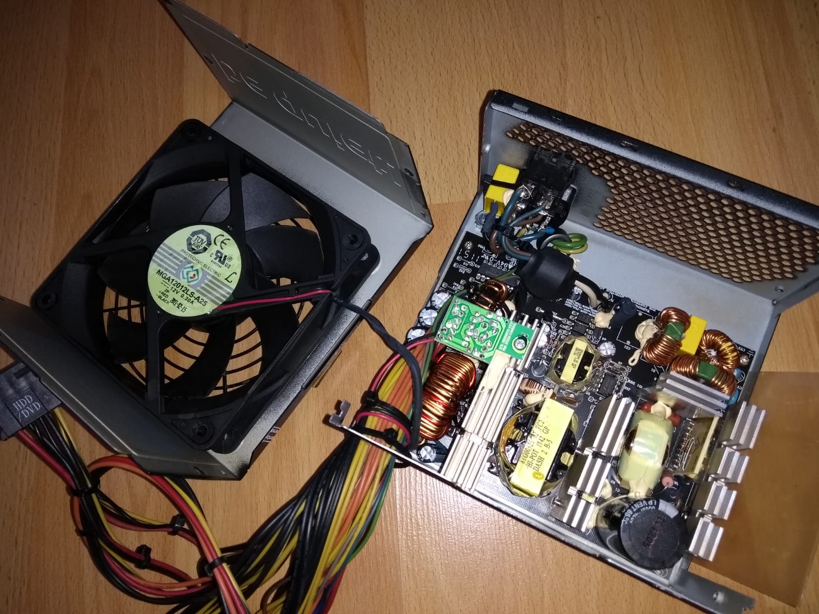

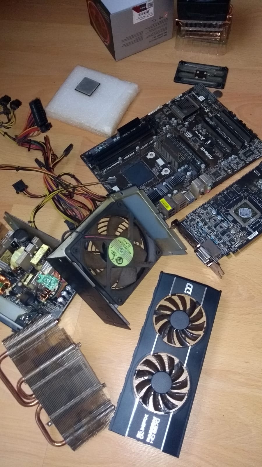

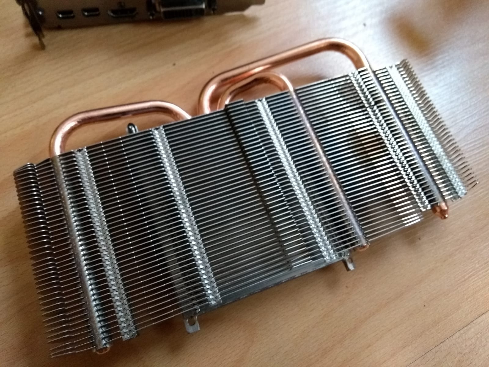

*kein Scherz.. schon gemacht.. incl. Netzteil, alles... ~12 Jahre alte ungepflegte Mühle wie neu.. ist aber nicht für jedermann, muss alles komplett zerlegt werden. Paste, Pads, alles neu und vor allem muss es zügig wieder ganz trocken sein... und wirklich 100% trocken sein.. und trocken sein sollte es auch unbedingt vor dem Einschalten.. sonst ist direkt GameOver.. und sowieso: möglicherweise noch geladene Kondensatoren: (lebens-)gefährlich.. Geschirrspüler, Klarspüler, Salz irgendwann ein Problem? Keine Ahnung, wird man sehen.. also alles nicht wirklich zu empfehlen.

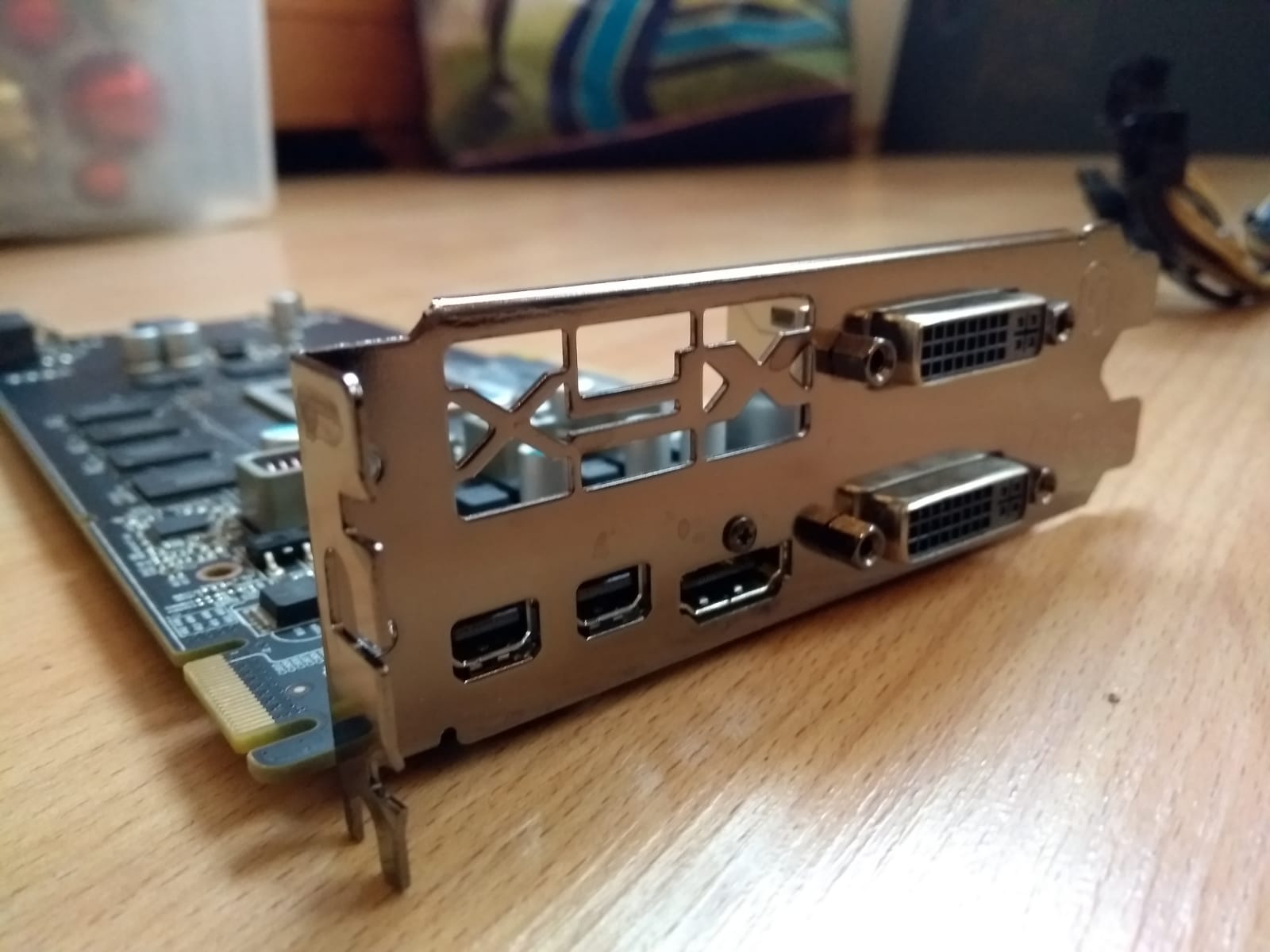

..paar Bilder von der Aktion (Phenom II X4 965, Radeon HD 6870, Asrock 970 Extreme3; der Ryzen-Kühler ist natürlich neu.. lag noch hier rum) und sry für die starke Komprimierung, hatte die nur per whatsapp verschickt und
auch leider nur ein "Vorher-Bild" gemacht, bereits im zerlegten und grob gereinigten Zustand aus der Totalen, der Besitzer wusste ja, wie die Kiste vorher aussah..:
