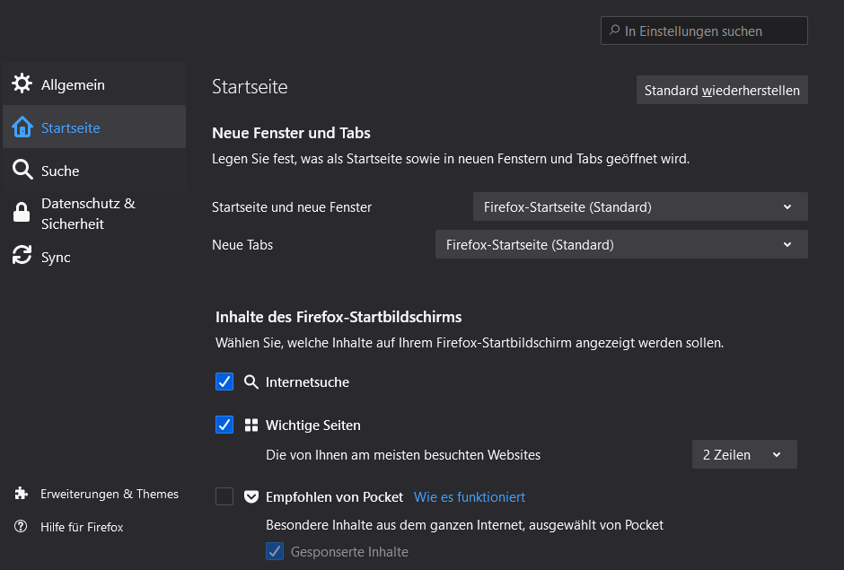

So sehen meine FF Einstellungen zur Startseite aus:
evtl. hilft es auch z.B. www.computerbase.de als Startseite einzustellen?
Man könnte vermuten das es irgendwas mit der Firefox-Startseite zu tun hat bei o.g. Einstellungen.
