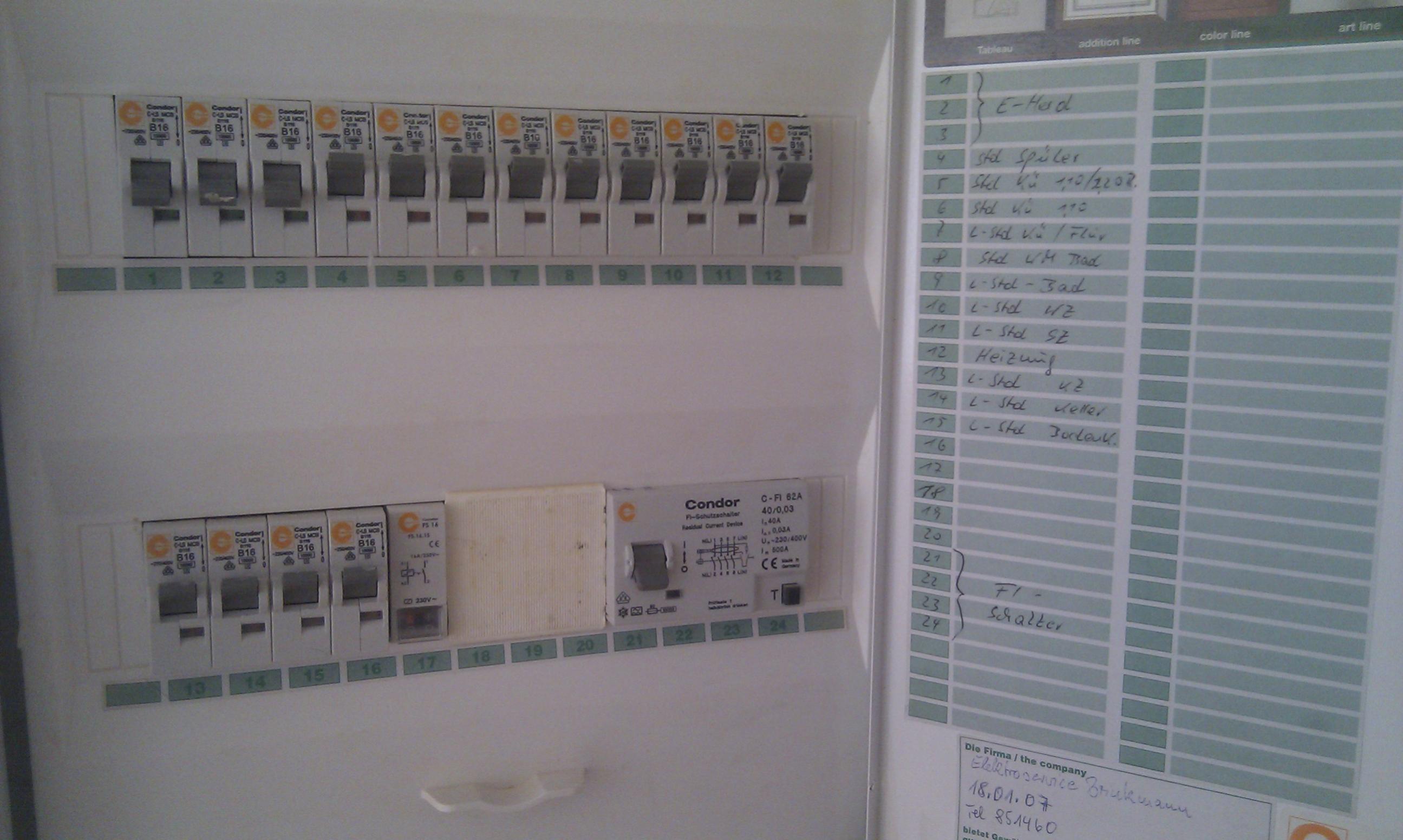

https://www.computerbase.de/forum/attachments/imag0095-jpg.287925/
Hier nen Bild vom FI-Schalter.
0,03A steht da ...

Die wilde Inge schrieb:
0,03A steht da ...
Das sind dann 30mA, d.h. der FI könnte zu empfindlich sein.
