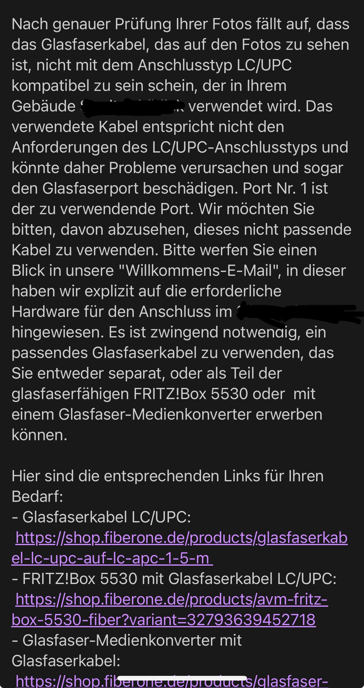

Dies ist das Kabel was mir der Support verlinkt hat
Kabel
Das ist genau die Variante die ich habe. Ich habe in den TP-LINK das Fritzbox SFP-AON Modul eingesetzt und dort passt der grüne Anschluss (lc/apc) drauf (deine verlinkte Anleitung bestätige dies).
Der Support betont, dass es ein upc Anschluss sei. Mir erschließt sich wirklich nicht wie der Nachbar es mit einem apc zum laufen bekommen hat..
Hab die Antwort angehängt.
Bin immer noch sehr verwirrt..
Bei der 5530 die morgen kommt liegt ein lc/apc auf lc/apc Kabel bei. Soll ich die Variante probieren? Ich hoffe ich zerschieße mir wegen dem unterschiedlichen Schliff meinen GF-TA nicht...

Ja, ist denkbar. Aber sagen wir mal so: Wenn wir die Aussagen der diversen Support-Mitarbeiter in diesem Forum bewerten müssen, gibt es mehr falsche, als richtige.
Aber wenn die Buchse blau ist, dann ist es wahrscheinlich UPC, das stimmt schon.

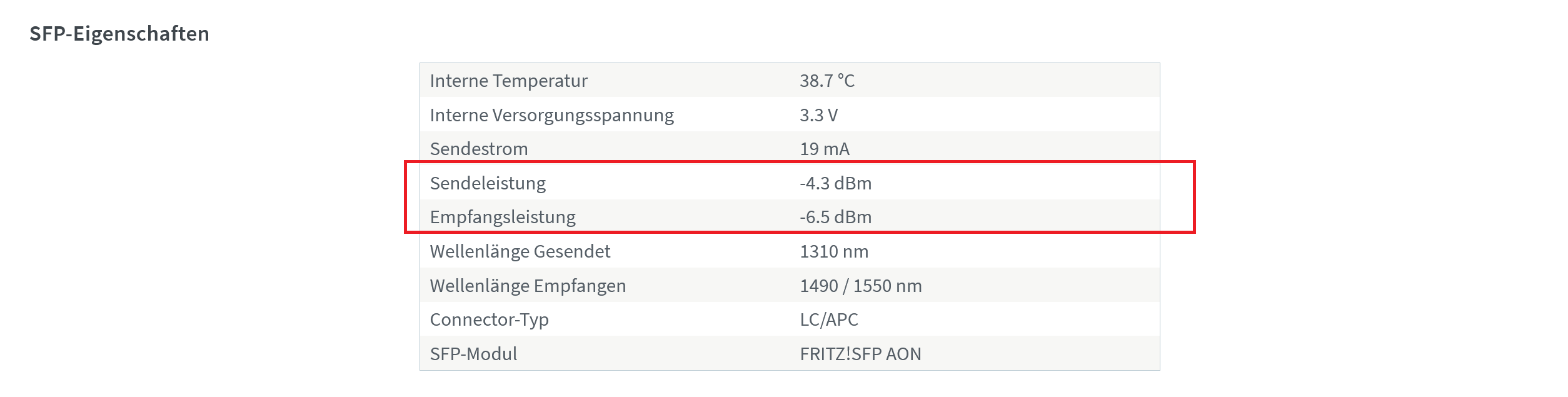

In den Glasfaser Informationen werden Empfangs- und Sendeleistung angezeigt. Ist zwar kein Closed Loop Verfahren, lässt aber trotzdem gewisse Rückschlüsse auf die Leitungsqualität zu. Wenn das Kabel ein Problem hat, kann man es da sehen. So sieht es an einem gut funktionierenden DG AON Anschluss aus:
