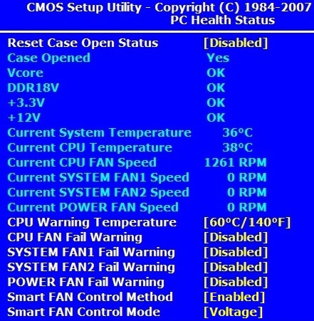

Hi Strik3er,
stell im Bios unter PC Health Status dies so ein wie im Bild, wegen dem "Piepen" zwecks versuch.
Gruss Falke

@Falke: Ja die ganzen Warning Teile habe ich schon deaktiviert, weil das Fiepen echt genervt hat & mit den Temperaturen hat ja soweit alles gestimmt. Also momentan piept nichts mehr da ich alle Töne ausgeschalten habe, aber davor hat ja auch nichts gepiept, ohne das ich die deaktivieren musste. :freak:
Deßwegen wundere ich mich ja.
Wenn kein Tachosignal von dem Lüfter kommt gibt es halt ein Signal, wo sind denn Lüfter dran.
