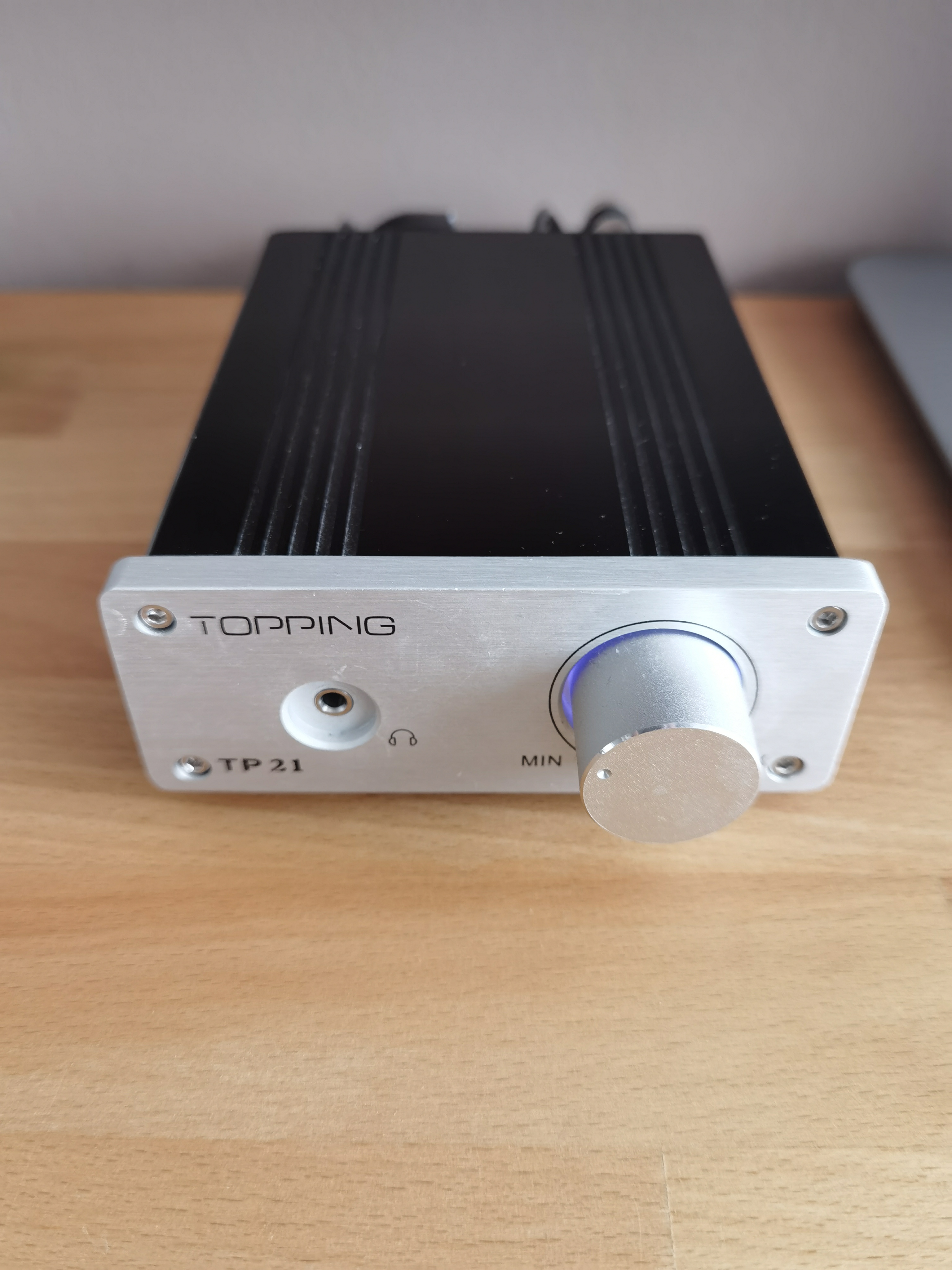

Amp Topping TP-21 (Bild im Anhang)
Lautsprecher Denon (Bild im Anhang)

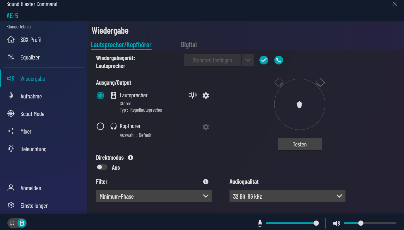

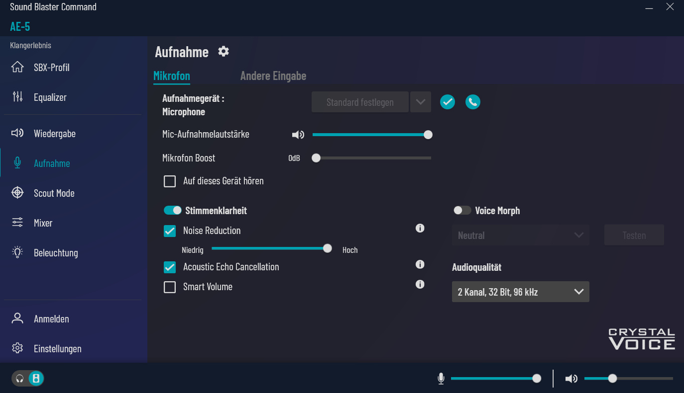

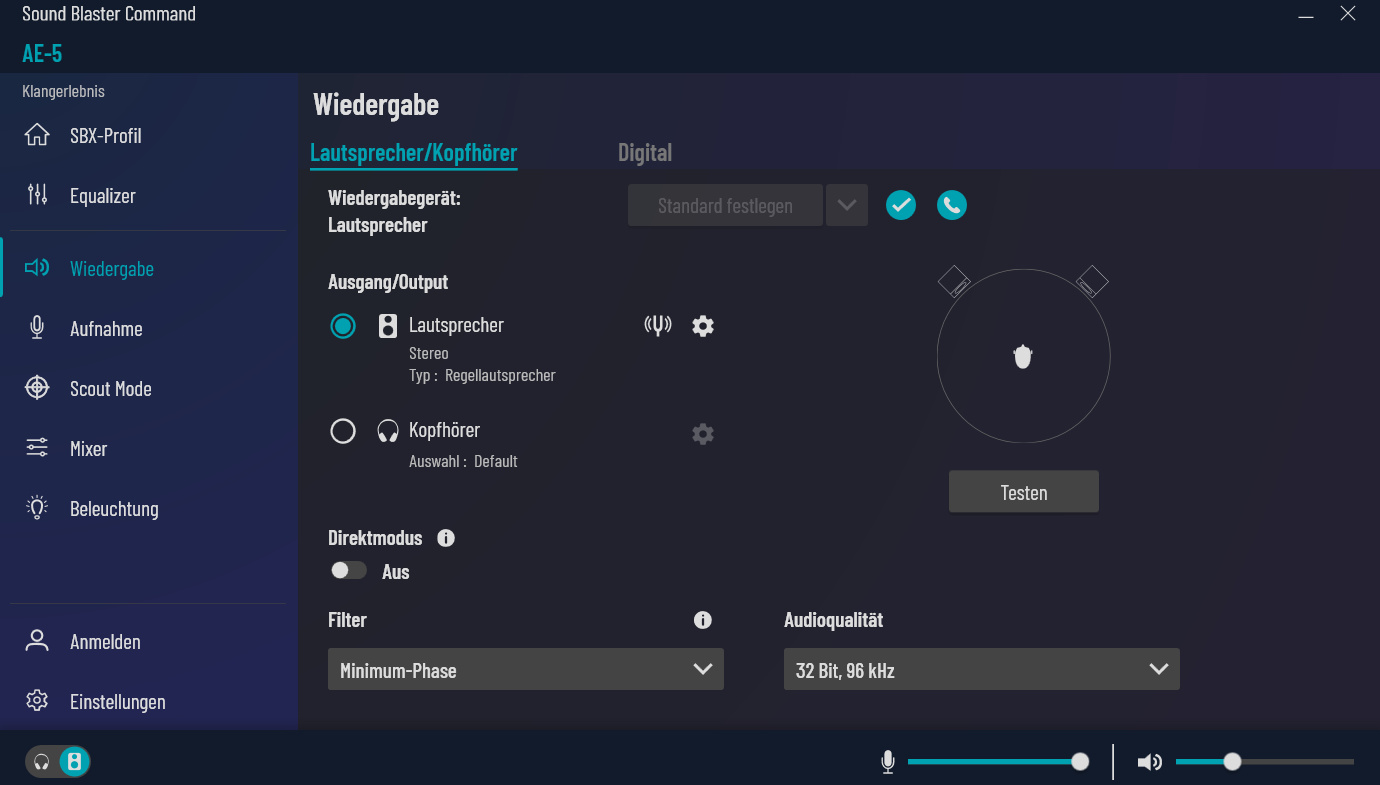

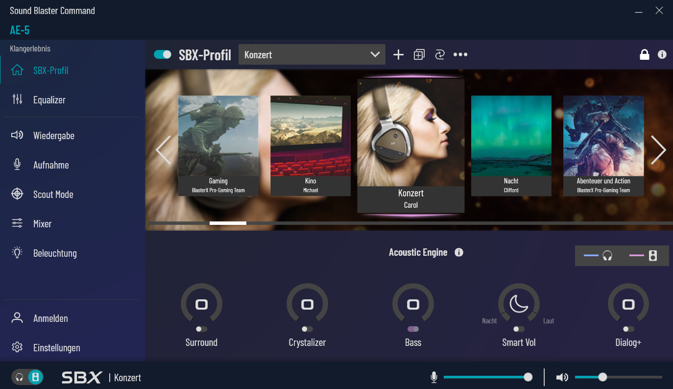

Bilder noch zu der Software von Creative. SBX Profil und Equalizer sind deaktiviert. Wie gesagt mit dem Tischmikro ist die Sprachqali wirklich mega schlecht und das raubt mir jetzt die Nerven. :(

Meinst du Teamspeak oder unter der Creative Software im Anhang?

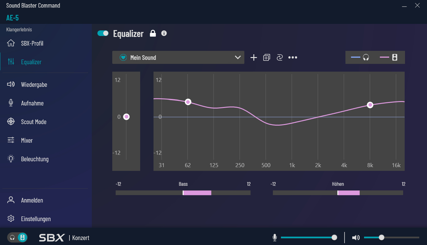

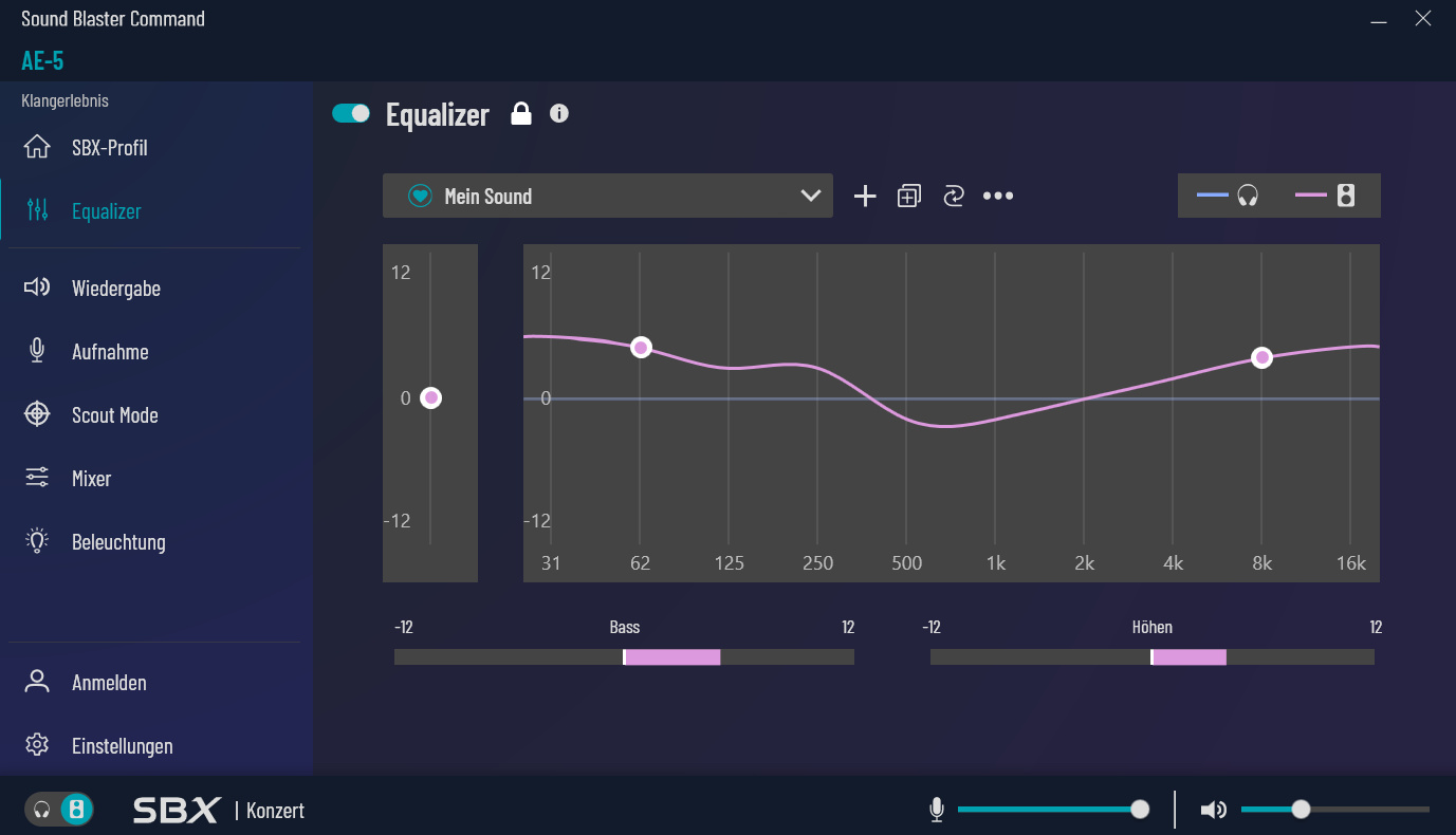

Was ich aber auch sehr komisch finde, dass die Software von Creative tatsächlich extremen Einfluss hat. Ich habe mal beim Equalizer bisschen rumgespielt. Ich selber habe keine Ahnung von einem Equalizer und verstehe auch die Werte dort nicht. Bin halt kein Fachmann für sowas. Das krasse ist aber, wenn ich beim Equalizer die Werte ändere unter der Software hat dies sehr großen Einfluss auf die Aufnahme Qualität.
Im Anhang habe ich meine Einstellungen vom Equalizer. Die Einstellungen habe ich aus reddit genommen. :D

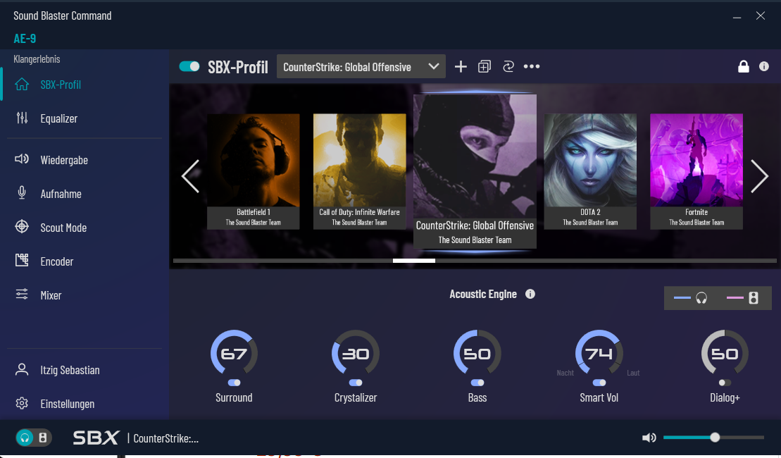

Selbst der SBX Profil hat auch einen großen Einfluss. Da habe ich aber viel herumprobiert und habe alles auf Null gesetzt.

Bezüglich der Einstellungen aus den Screenshots:
Bist du dir sicher, dass sie tatsächlich Einfluss auf die Aufnahme haben und du dich nicht einfach nur auf Effekte beziehst, die auf deine Wiedergabe beim Abhören angewendet werden?
Hmm da könnte echt was dran sein das mit dem Abhören der Wiedergabe. Ich werde das mal testen und heute Abend berichten. Besten Dank 🤝
EDIT:
So ich konnte nun in Discord mit ein paar Leuten reden und alle hören mich sehr gut. Ich denke das alles jetzt ok ist.
Durch das ständige selbst testen an den Lautsprechern denke ich, dass @Der Kabelbinder definitiv Recht hat und ich durch das Programm meine eigene Ausgabe verändert habe, obwohl mich die anderen bestimmt gut gehört hätten. Somit habe ich leider viel Zeit mit eigenen Tests verbracht. :D
Dadurch hatte ich natürlich verzerrte höhen und ein Nachhall, die durch die Software entstanden sind.
Ich bedanke mich bei allen die mir geholfen haben. LG :schluck:

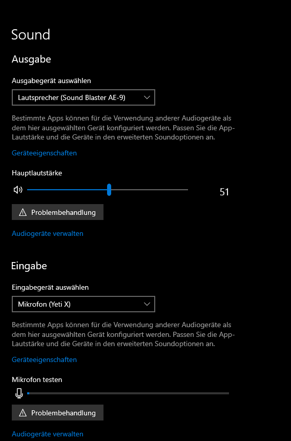

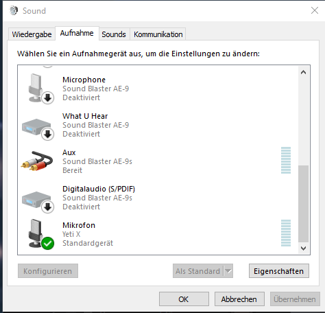

Ich vermute Du hast in der Sound Einstellung dein USB Kondensatormikrofon eingeschalten und dein Hyper X Mikrofon ausgeschalten. Weil Sonst läuft die Aufnahme über beide. Kannst aber bisschen in den Einstellungen Optimieren Zum nach lesen hier!!!
weil dann hast unter Creative Software SBX nur
Und Aufnahme wird geschlossen da du ja nicht dein Hyper X Mic nutzt.
Somit hast nur dein FIFINE Kondensatormikrofon an bzw. im gebrauch.
In den Sound Einstellungen ebenfalls zuweisen.
