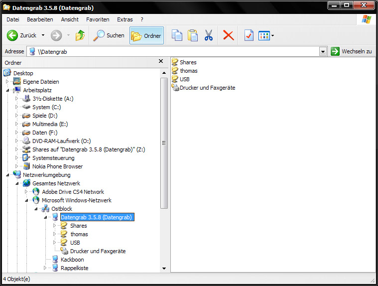

Zu Abschluß noch ein kleinen Screenshot von meiner Netzwerkumgebung
hoffe etwas geholfen zu haben
mfg
