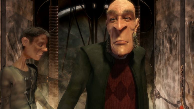

@Sitting Frog:
Finde eindeutig, dass das linke Bild besser ist. Allerdings denke ich kann man das an einem Einzelbild schlecht beurteilen und eventuell ist das auch nur Einstellungssache.

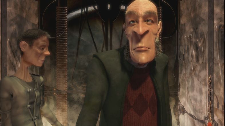

Linke Bild MPC-HC,rechts VLC

Sitting Frog schrieb:
So richtig überzeugen kann mich der Player nicht.Die Farben wirken,rein subjektiv,sehr Blass und Kontrastarm.Besonders bei hochwertigem Material.Was sagt ihr?Habe mal zwei Bilder angehängt.Welches sieht eurer Meinung nach besser aus?
links der volle RGB Farbraum (0-255), rechts ein eingeschränkter Farbraum (16-235) wie er bei TVs verwendet wird, schau mal in den Treibereinstellungen nach ob da nicht was verstellt ist.

Ich habe keinerlei Einstellungen bei VLC,PotPlayer oder MPC-HC vorgenommen.Die laufen mit ihren Standardeinstellungen.
Unter welchem Punkt im Geforce Treiber kann ich die Farbräume ändern?Verändert habe ich im Treiber nichts.Läuft auch Standardmässig.
@Sitting Frog: Irgendwo in den Videoeinstellungen, sorry bin gerade unter Linux, da kann ich jetzt eher schlecht nachgucken. Falls du nichts findest kannst du auch mal die OpenGL Ausgabe probieren.

Links guter Kontrast, rechts viel zu blass.

Alles versucht.Das Bild ist und bleibt einfach blasser,als bei den anderen Playern.
