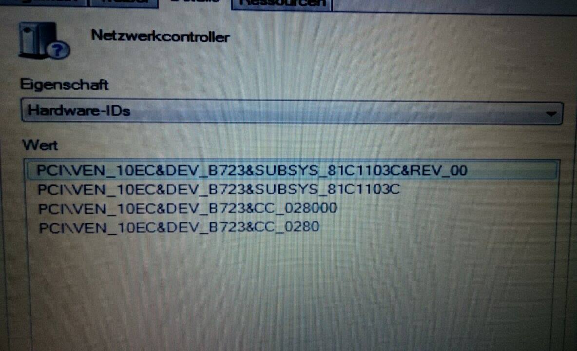

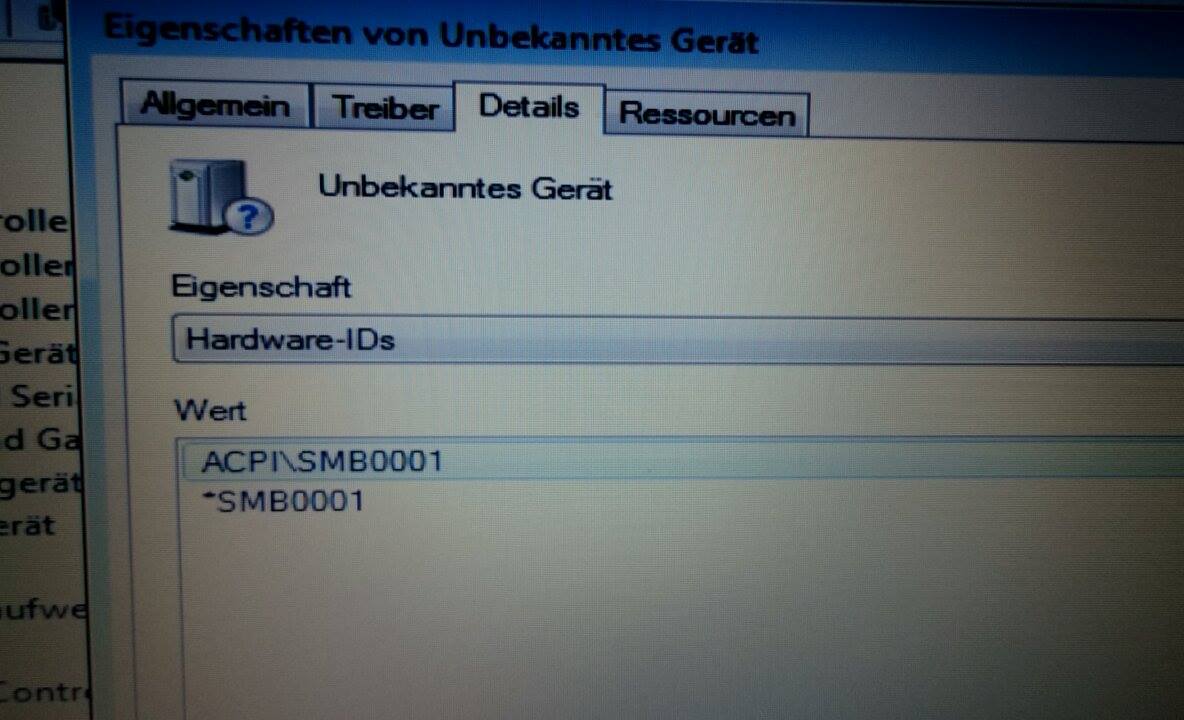

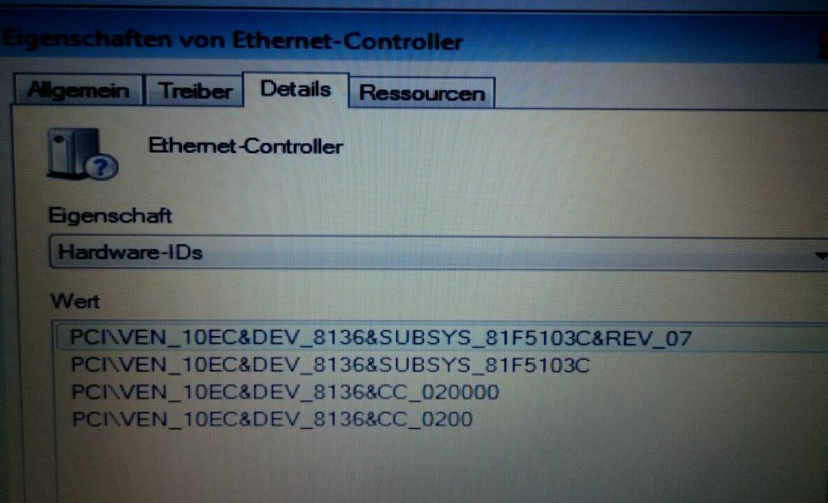

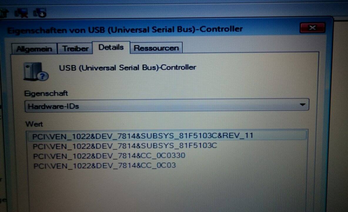

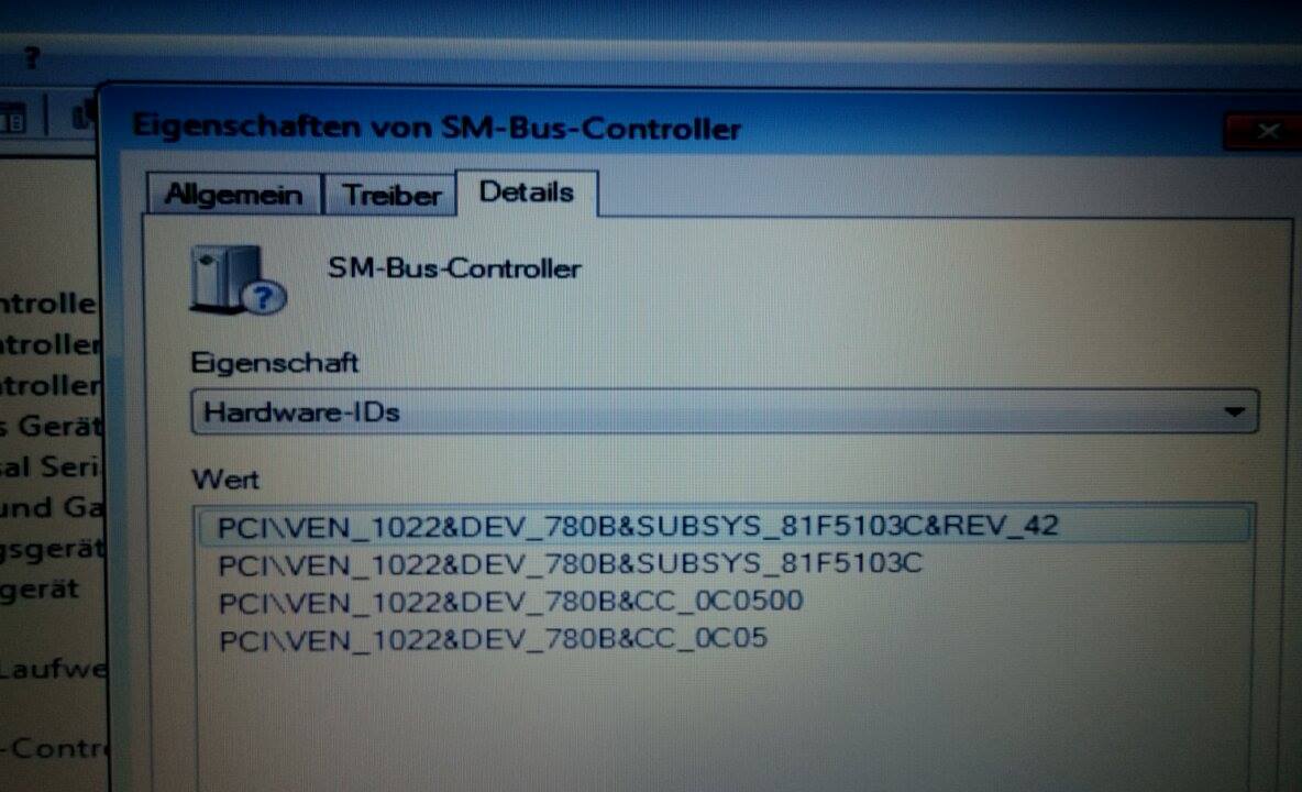

Ok ich meld mich gleich ;-) 14522162_1018065698316080_608395478_o.jpg14466865_1018066904982626_1235698234_o.jpg
Vor allem der Netzwerkcontroller wäre mal wichtig das ich ins Internet komme :( Die anderen hab ich schon gefunden die drei fehlen mir noch.
Netzwerkcontroller
PCI\VEN_10EC&DEV_B723&SUBSYS_81C1103C&REV_00
Ethernetcontroller
PCI\VEN_10EC&DEV_8136&SUBSYS_81F5103C&REV_07
Unbekanntes Gerät
ACPI\SMB0001

Die interessanten Werte sind: Ven -> Vendor (Hersteller) und Dev -> Device (Gerät).
Mit den Daten kann man Datenbanken wie pcidatabase.com/ durchsuchen.
Aus deiner Liste oben zB VEN_10EC&DEV_B723 wäre der Hersteller Realtek und das Gerät RTL8723BE.
Damit gehst du auf die Herstellerseite und besorgst dir den Treiber für deine Windowsversion.
Leider ist das oben gerade ein blödes Beispiel, weil Realtek zu dem Gerät nichts auf der Seite hat.
Via Suchmaschine findet man dazu aber einige Treffer, u.a. auch auf der HP Website:
http://h20564.www2.hp.com/hpsc/swd/public/detail?swItemId=ob_134477_1

Treiber - https://driverserve.com/network-adapter/realtek/realtek-pcie-fe-family-controller/dPAjx5 (Capatcha ausfüllen)
