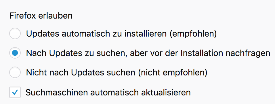

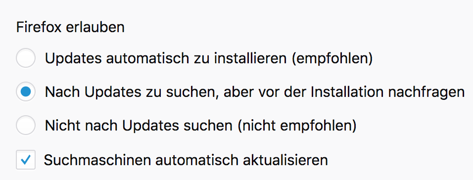

schalte es doch einfach in den Einstellungen, Registerkarte "Allgemein" ab. Oder willst du den Eintrag aus der Hilfe entfernt haben?

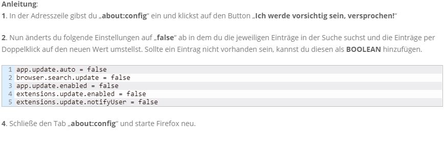

oder so:
Im Mozilla Firefox können die automatischen Updates für den Firefox an sich, aber auch für Extensions, Addons, Suchmaschinen und Co. über die Datei Prefs.js deaktiviert werden.

Installier die richtige Version und stell den Release Channel in der angegebenen Datei auf "default" um.
Fertig.

Der zweite Link ist GENAU das was du suchst!
