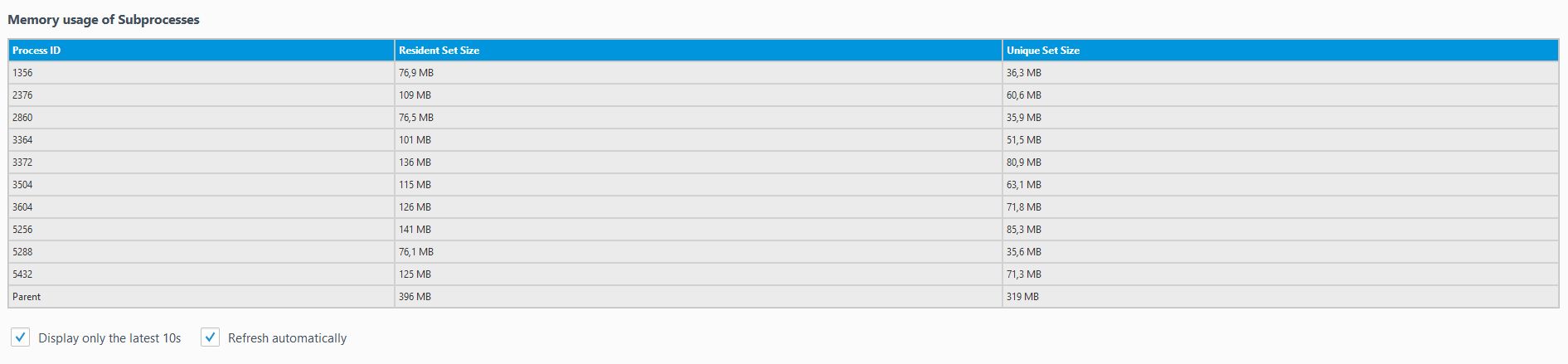

Verwende seit mehreren Jahren die Nightly 64-bit Version und bekomme daher jede Änderung mit, auch die die es nicht ins Release schaffen. Dabei ist Firefox immer schneller und nicht langsamer geworden. Nur in der Alpha-Testphase geringfügig langsamer, was in dieser Phase normal ist. Aktuell läuft Firefox mit bis zu 12 (Main, GPU, 10 Content) Prozessen und er läuft ohne Probleme.
