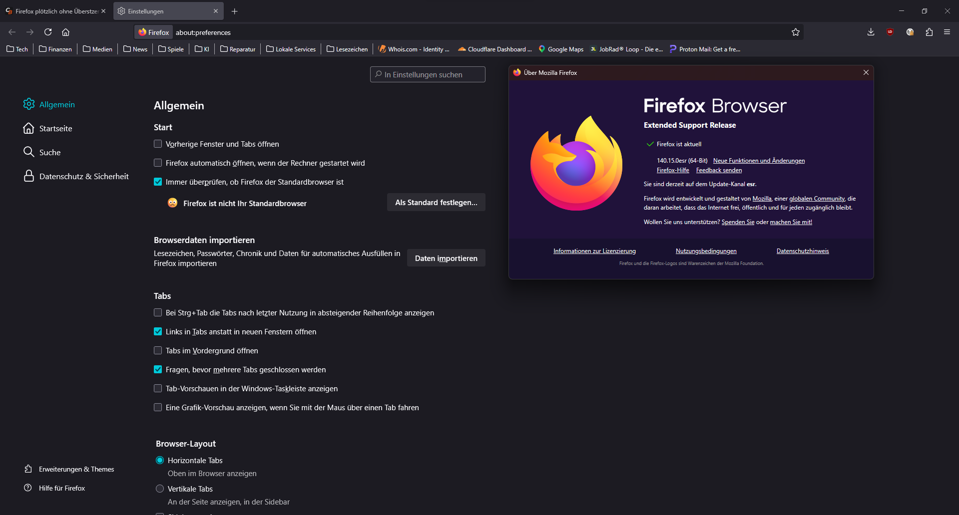

Hallo in die Runde,
mein Firefox Browser (140.15.0 ESR [64bit]) hat seit dem letzten Update keinen Sprachübersetzer mehr, oder ich finde ihn nicht mehr.
Ist das bei Euch auch so ? Weiß jemand, wie man den wieder herstellt ?

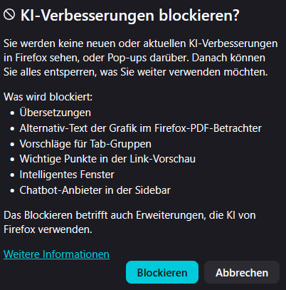

Das ist eine Frage der Einstellungen.
Ist der KI-Modus deaktiviert, fehlt auch der "Übersetzer".

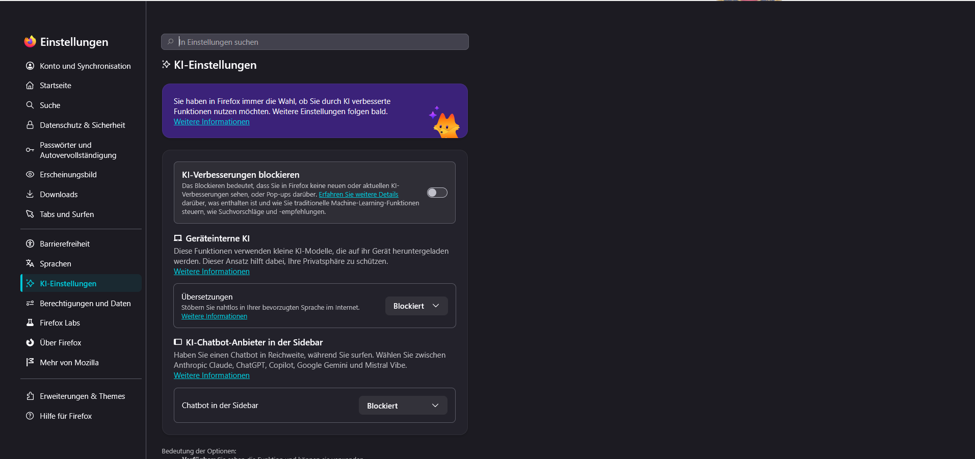

Bei deaktivierter KI, aktuell Version 155.0, gibt es die Seite about:translations
@100%Laie Danke ! Ja, das habe ich jetzt gemacht. 👍
Wenn man das dort entsperrt, dann wird einfach die Einstellung (Screenshot #6) Übersetzungen wieder auf Verfügbar gesetzt. Die muss an sein, wenn etwas übersetzt werden soll von Firefox.

@PapaWo "Nein, ich will keine lokale KI benutzen"
@100%Laie "Nimm doch die, die alles nach Google sendet"

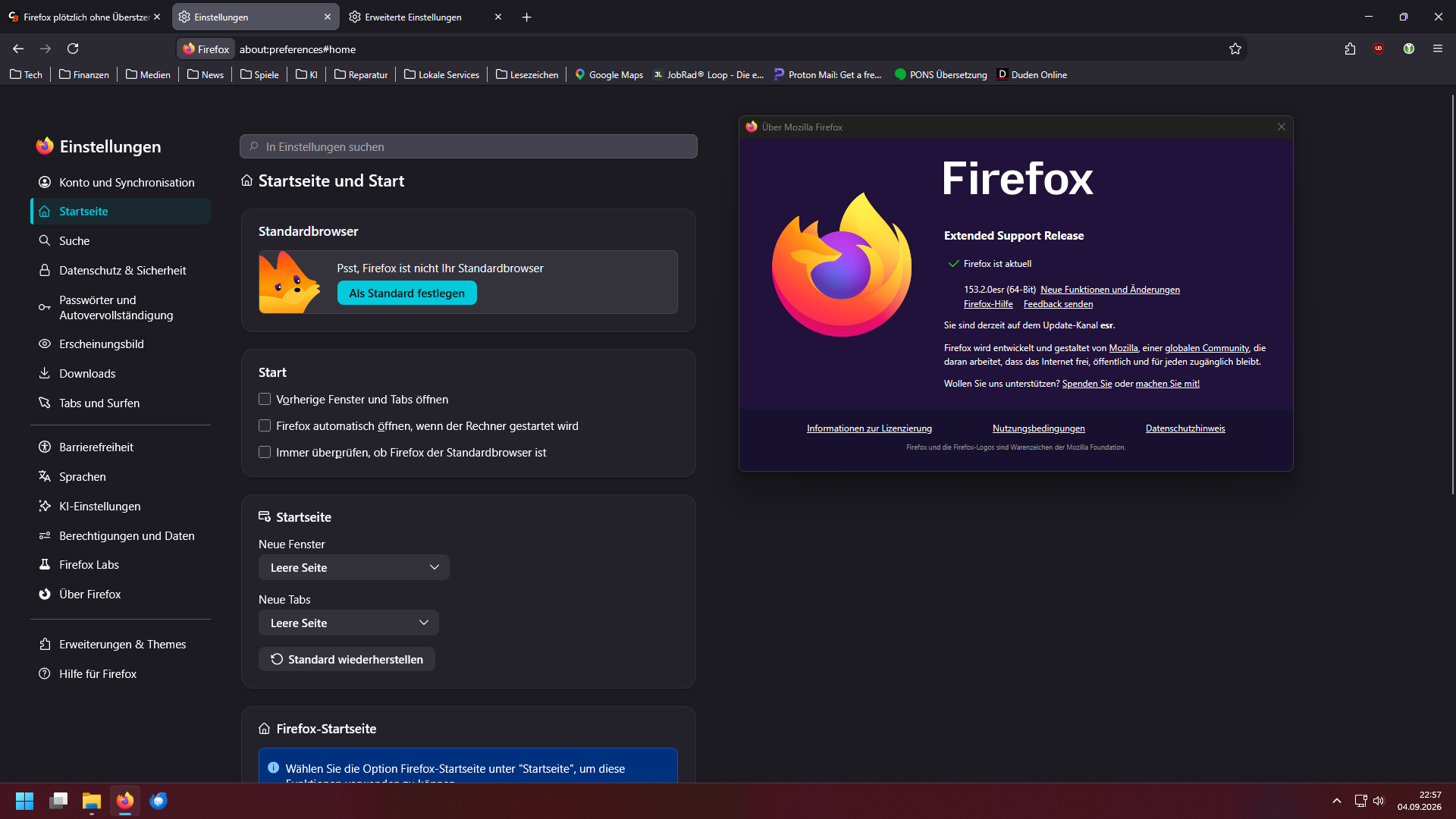

Firefox 140.15.0esr hat kein KI Einstellungs Panel. Ist die letzte Firefox Variante wo der Krempel nicht Bestandteil der UI ist. KI Einstellungen gibt es erst ab der 153er esr Reihe.
140.15.0esr
153.2.0esr

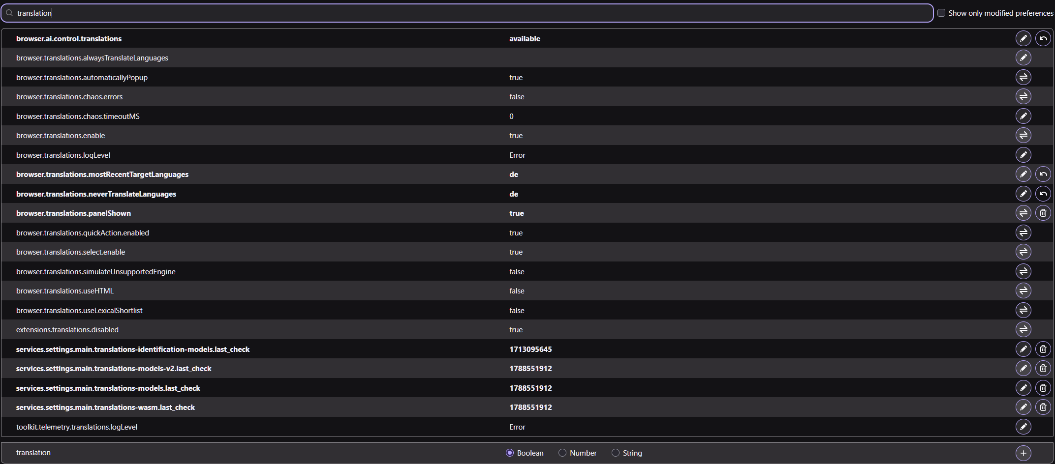

Vielleicht schaust Du mal unter "about:config" nach diesem Eintrag und änderst ihn auf "true" dann sollte auch das Übersetzungstool angezeigt werden:
Reaktionen: PapaWo

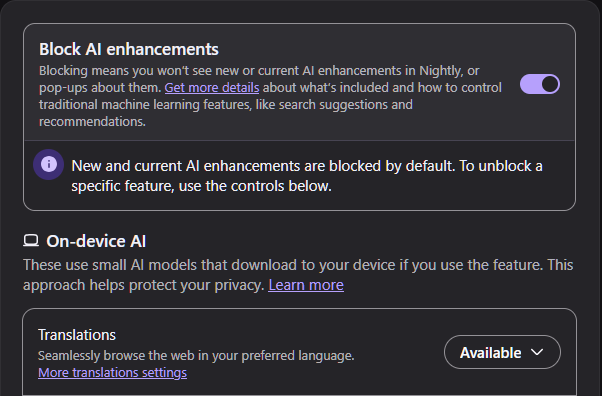

@Mu Wupp Das ist das Redesign der Einstellungen, wo die KI-Einstellungen dabei sind: Settings Are Getting a New Look!
Hier mal alle Einstellungen zu 'translation' - da ist browser.translations.enable datei; Hinweis: Nightly-Version 157.0a1
