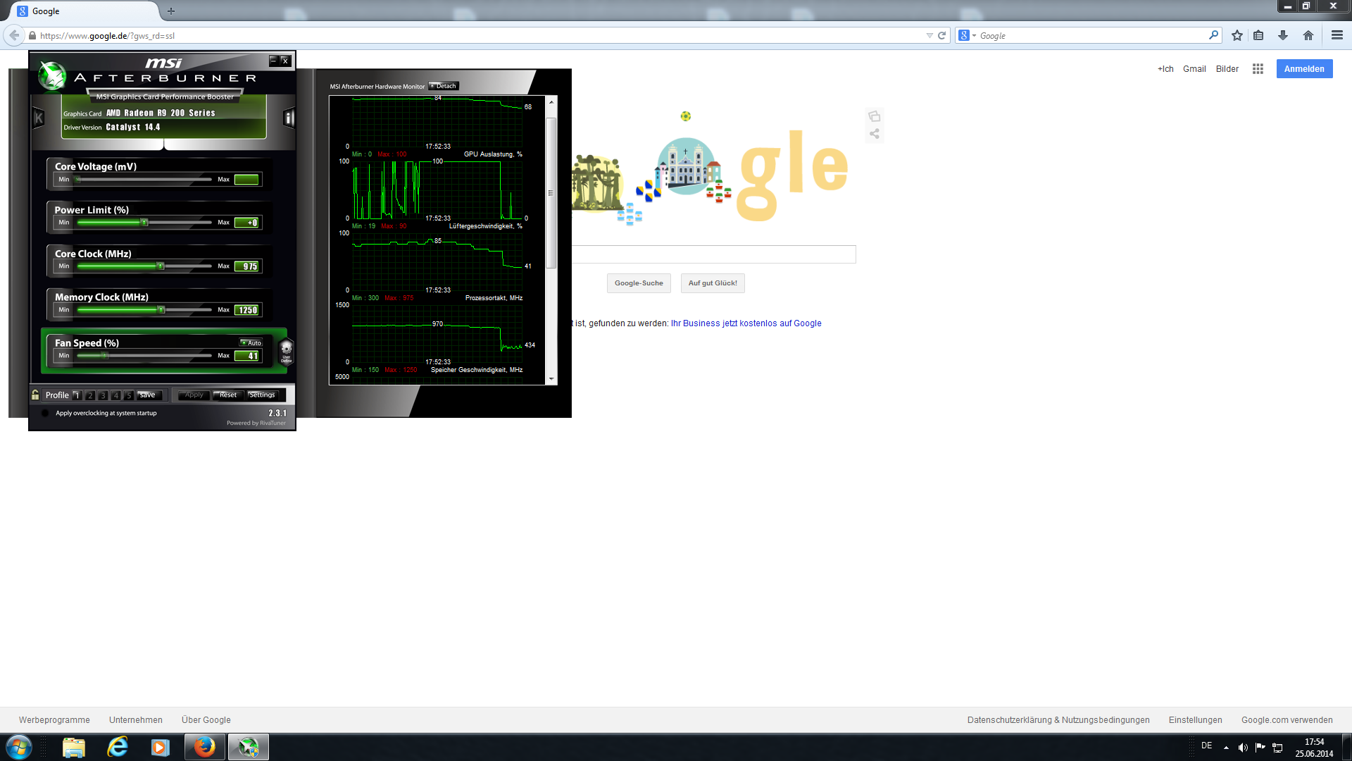

Ich habe ein Problem, welches mich mittlerweile relativ stört. Wenn ich Final Fantasy 14 spiele, habe ich konstant 60 FPS in den Außengebieten. Dennoch ruckelt das Bild mal mehr und mal weniger stark. Ich habe dabei mal den Afterburner beobachtet und musste feststellen, das meine GPU den Takt nicht halten kann. Meiner Meinung nach drosseln die R9 290 doch erst bei 91°C, oder?
Ich muss dazu sagen das das Spiel die ersten 5 Minuten ohne Ruckler läuft, dann fängt es an leicht zu ruckeln. Die Ruckler werden mal mehr und mal weniger, unabhängig von der Temperatur!
Mein Prozessor wird nicht über 60°C warm und wurde auf den Standardtakt zurück gesetzt, um Oc-Fehler auszuschließen.
Hier mal ein Bild von Afterburner, nachdem ich das Spiel beendet habe.
Weiß jemand vielleicht Rat oder hat irgendwelche Tipps parat, denen ich mal nachgehen sollte? Danke für die Hilfe.
Ps.: Das Problem tritt bei genau zwei Spielen auf: Final Fantasy 14 und Fifa 14, wobei Fifa da eher eigen ist, das Problem haben da viele.

Ein Hitzeproblem kann ich ausschließen. Ich such gleich meine Bilder dazu, die Spannungswandler werden um die 80°C heiß wenn ich mich richtig daran erinnere. Andere Spiele wie Crysis 3 oder Metro, bei denen die Grafikkarte um 3-5°C heißer wird, laufen ohne Probleme. Ich habe das Problem wirklich nur bei diesen zwei spielen.

Habe das Spiel jetzt mal gespielt mit 100% Lüfterumdrehungen, leider ist mein OSD weg wenn ich nen Screen mache. Gpu Temperatur ist dabei bei 68°C, V-Ram 1 und 2 zwischen 50-60°C. Prozessor-Kern 1 bei 59°C, die anderen tummeln sich zwischen 35-45°C. Die Ruckler sind immer noch da. Bei Fifa habe ich jetzt festgestellt das der Fenstermodus dafür sorgt, das die Ruckler KOMPLETT verschwinden. Probiere das jetzt auch bei mal Final Fantasy. Scheint doch eher was mit dem Treiber zu tun zu haben.

Edit2: Habe mir jetzt mal den aktuellen Afterburner gezogen. Jetzt finde ich auch die Einstellungen die Jesterfox gepostet hat. Das gute an den Einstellungen: Meine FPS bleiben jetzt konstant auf 60, sinken nur noch sehr selten auf 59,9 und schnellen wieder rauf. Davor war es immer ein hin und her zwischen 59,9 und 60 FPS, was denke ich auch die Ruckler so oft hervorgebracht hat.
Das schlechte an den Einstellungen: Mein Takt springt jetzt fröhlich von 860-975 hin und her xD. Ich denke mal die Ruckler kriege ich erst weg wenn der Takt nicht mehr so hin und her springt.
Edit3: Habe den Takt einfach mal auf 860 Mhz gefixt, dann springt der Takt nicht mehr. Die leichten Ruckler bleiben leider dennoch bestehen. Ich werde morgen echt mal mehrere Treiber testen.

@awesomeg023: Das hat Jesterfox schon gepostet, aber danke. Nur leider hält sich mein Takt selbst damit nicht. Ausser ich setze den Takt auf z.b. 860, dann bleibt er auch bei 860, es "stottert" aber immer noch.

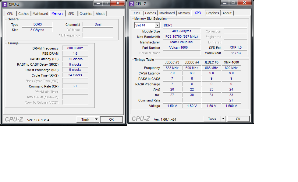

@Emeraldmine: Am Arbeitsspeicher? Hrm vielleicht, hier sind die Bilder dazu: CPUZ.png
Der zweite Arbeitsspeicher im SPD hat natürlich die selben Werte wie der angezeigte.

Dass das ganze bei 60FPS V-Sync Limit immer noch stottert ist irgendwie komisch. Kann aber auch keine Erklärung liefern woran das liegen könnte (RAM sieht soweit passend aus)
Sind die Timings manuell angepaßt , oder ist schon ein XMP Speicherprofil aktiviert ?

@ emeraldmine: Habe nichts angepasst, Rams liefen gleich mit 1600 MHZ und 9er Latenz.
