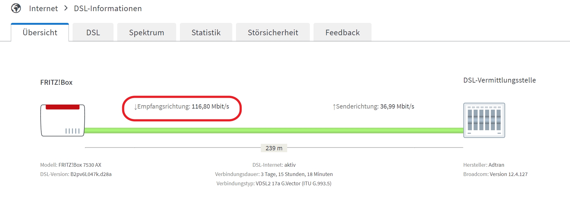

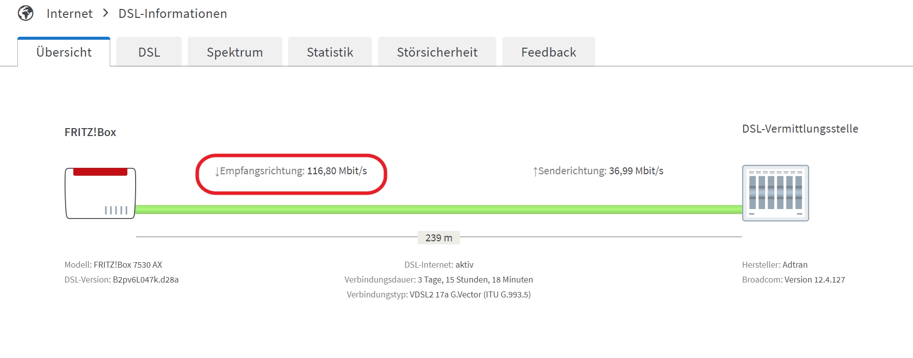

Schau mal in deine Fritzbox welche Geschwindigkeit anliegt:
Reaktionen: Piep00 und GTrash81

Synchronisiert mit 111 Mbit im Download und 42 Mbit im Upload. Das sollte so passen.

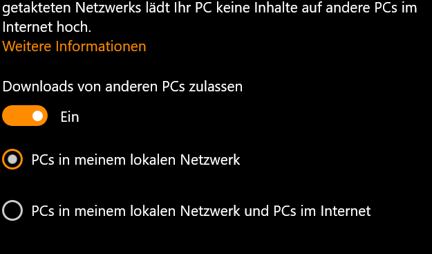

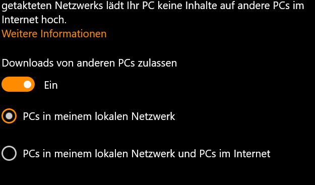

Rein aus Interesse. @Piep00
Kannst Du mal bitte in die Windows Update Einstellungen schauen, was da unter Delivery Optimization / Uebermittlungsoptimierung bei Dir eingestellt ist? Ist der Punkt hier.
Ich frage, weil ich hier einen PC in der Umgebung habe welcher ab und zu "langsamer" im Download wird, der TCP-Optimizer hilft und immer wieder diese Erlaubnis das andere PC von dem betreffendem PC downloaden duerfen aktiviert ist. Der Besitzer schwoert Stein und Bein da nix einzustellen.
Telekom MagentaZuhause
@BFF
Klaro:
Hilft dir das weiter oder brauchst du mehr Informationen? :)
Danke.
Ein ist halt default. Und bei Dir vermutlich nie deaktiviert.
Hier bei mir wird das hier immer deaktiviert.
Auch bei dem o.G. Es ist halt immer wieder an, nachdem der Besitzer feststellt das seine Bandbreite in den Keller geht. 🤷‍♂️
