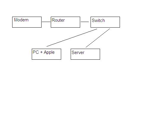

Ist doch ganz einfach, Zeichnung habe ich angehängt. Wobei bei dieser Computerkonstellation Gigabit nicht verkehrt ist.
MfG,
dekular

Die Zeichnung hier ist doch schon mal ganz nett, die Frage ist, wollt ihr über servergespieicherte Profile arbeiten? Mit den gemeinsamen Zugriff würde ich einfach ein Netzlaufwerk einrichten, das kannst du von den Windows Rechnern und von den Mac über smb erreichen.

Ist das doch so richtig oder? Der Server wird also auch einfach an den Switch angeschlossen und so eingerichtet wie man den Zugang darauf einschränken möchte, und damit sie ins Internet kommen muss man ja auch ganz normal einrichten oder?
Hmm, und verbunden werden die Rechner mit dem Switch jeweils mit nem Twisted Pair Kabel?
Der zentrale Verteiler ist der Switch. Daran wird alles angeschlossen, egal ob es sich um den Server oder einen Client PC, oder Mac, handelt. Der Router wird ebenfalls nur an den Switch angeschlossen, da er ja nur einen Zugang nach Aussen zum I-Net bereitstellen muss.
Die Verkabelung ist klassisch Twistet Pair. Wobei ich, wen ihr schon Kabel verlegt, auch gutes Kabel legen würde. Schau dir mal die Preise für Cat6, oder sogar Cat7, an. Bei fest verlegten Kabeln macht es Sinn ein wenig mehr zu investieren, weil man diese Kabel ja nicht alle paar Tage austauscht.
Gruss Nox
