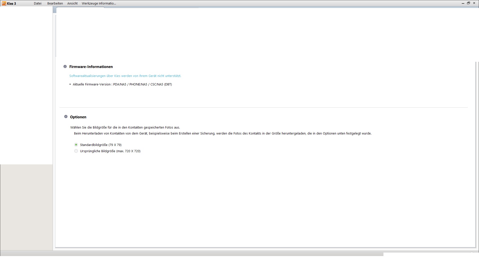

Wenn Kies dir anzeigt das dein Gerät nicht unterstützt wird dann hast du wohl ne falsche firmware für deinen Productcode, was die These untermauert das da schon was geflasht wurde. Mach auch hier mal einen Screenshot von Kies mit angeschlossenem Handy. Denn Kies ist es egal ob französisches oder deutsches Handy wenn alles original ist. Sobald irgendwas verändert wurde sperrt Kies die Updates und auch OTA Updates sind nicht möglich,und es kommt die Meldung Gerät wird nicht unterstützt. Somit hast du Junk Ware von Base bekommen!

Spannend wäre mal zu wissen ob er Kies3 mittlerweile mal getestet hat und ob dort als Salescode dann SFR angezeigt wird (Frankreich)

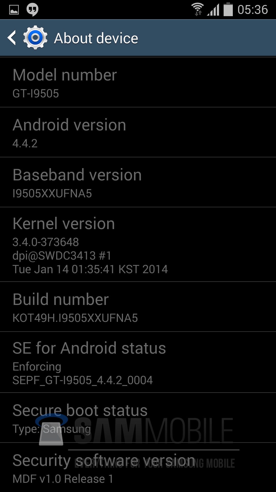

mal ein screen (von Sammobile) von der leak
wenns bei dir so ausschaut ist es die test version

Kann ich da mit odin zurück setzen irgendwie
Das was du gepostet hast mit dem Bild mit der Testversion sieht bei mir so aus genau das gleiche
