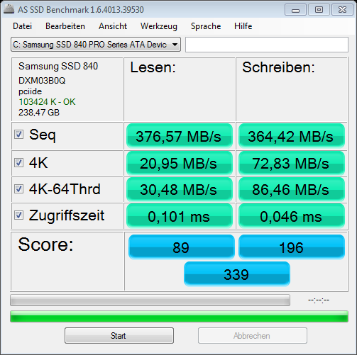

Ich habe eine 840 Pro 256GB und erreiche mit AS SSD folgende Werte:
Sind diese Werte nicht zu gering für die SSD ?
Die SSD ist mit S-ATA 6GB/s angeschlossen.
Das Board ist ein :Asus M4A87TD/USB3
Stelle mal auf den SATA Controller auf den AHCI Modus um. Aber Achtung, vor der Umstellung im BIOS muss man einen AHCI Treiber so einstellt, dass er zum Bootzeitpunkt gestartet wird.

Vielen Dank ! Die SSD läuft jetzt im AHCI modus. Die Ergebnisse sehen jetzt schon besser aus !
Sind diese Werte jetzt ok ?

Wie Du schon selbst hier erkannt hast läuft die nur an einem SATA 3Gb/s Controller, weil Dein Board eben noch kein SATA 6Gb/s hat. Dafür sind die Werte sogar sehr gut, aber eine Pro lohnt sich in der Situation eigentlich nicht.
