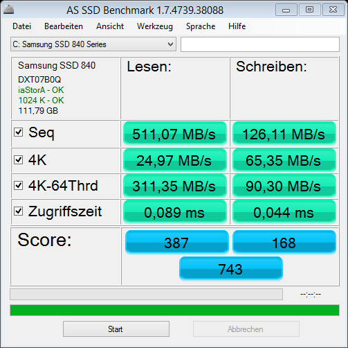

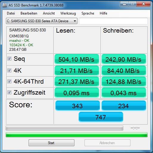

Hi, bis auf das sequentielle Schreiben sehr gut, das sollte normal bei ~390Mb/s liegen. Möglicherweise lief was im Hintergrund, oder der Virenscanner bremst, aber ein Problem liegt nicht wirklich vor.
1. Master M
Cadet 3rd Year
- Dez. 2008
- 33
Samurai01, Du könntest das prüfen indem Du im abgesicherten Modus bencht und auch mal die Optimierung mit der Magnician Software versuchen.

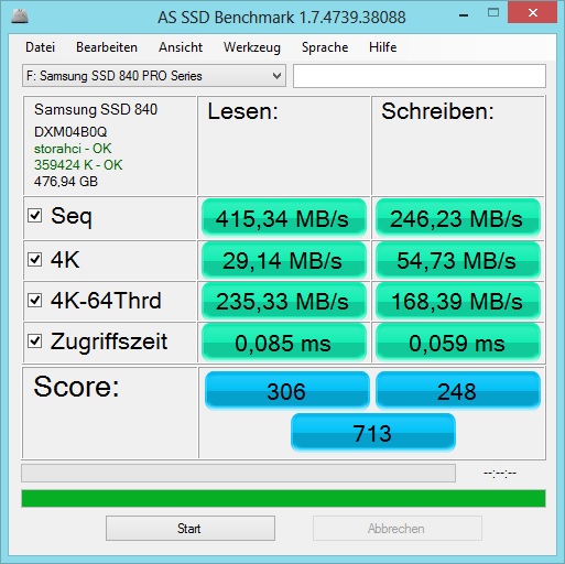

1. Master M, der X58 hat keinen SATA 6Gb/s Controller integriert und daher ist die SATA 6Gb/s Ports auf Deinem Mainboard über einen Zusatzcontroller realisiert. Die haben aber i.d.R. alle nur eine PCIe Lane zur Anbindung und dafür sind die Werte sogar sehr gut. Den Vorteil der Pro gegenüber der Basic kann man so aber kaum nutzen.

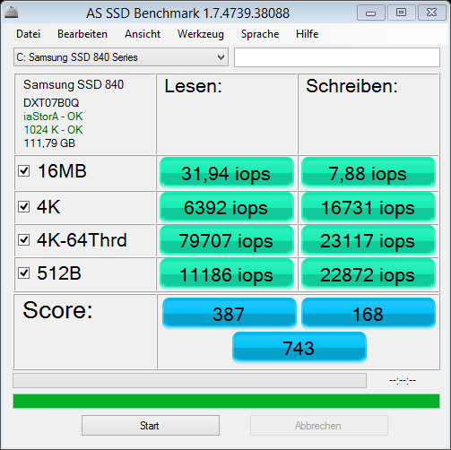

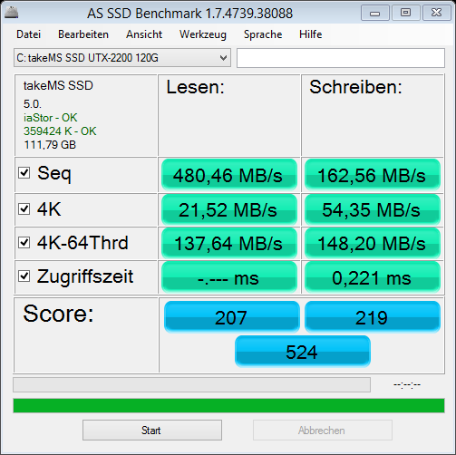

Hallo
habe mal meine Werte angesehen und nehme an diese sind nicht gerade bestens oder ?
und eine Fehlermeldung liegt auch vor.
SSD takeMS SSD 2.5 UTX-2200
ich weis kein Marken Produkt..
http://www.takems.de/products.php?categ=ssd&prod=SSD_2.5_UTX-2200
- Aug. 2011
- 1.020
Die ca. 360 MB/s lesend sind ein sehr sicheres Anzeigen dafür, dass die SSD an einem zusätzlichen SATA-Kontroller (z.B. von Marvell oder Asmedia) angeschlossen ist. Ohne Angabe des Mainboards können wir Dir aber nicht sagen, ob Du eine besser Alternative zum Anschließen hast und wo die wäre.

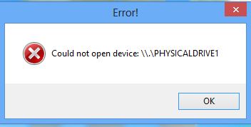

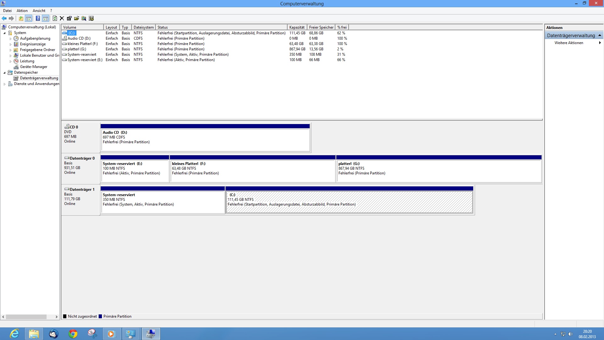

Zur Fehlermeldung wäre auch hilfreich zu erfahren, wann diese auftritt.

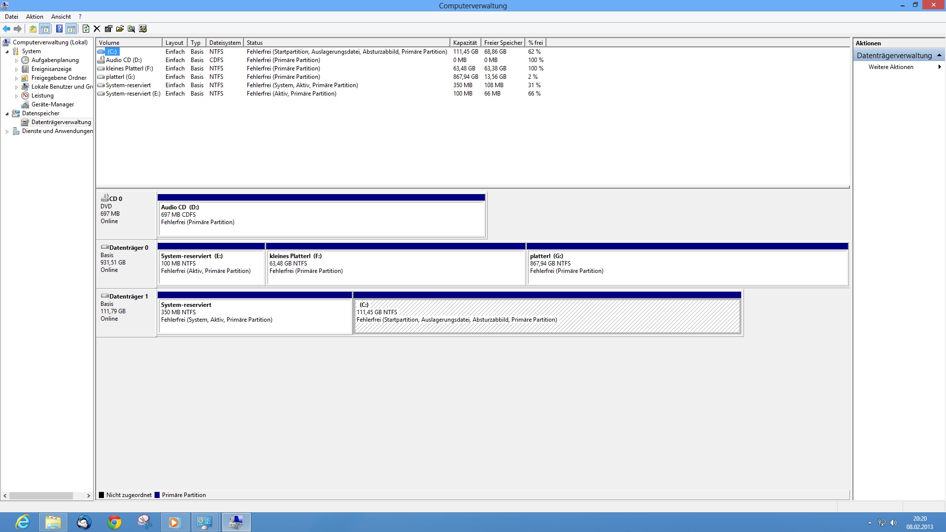

evtl. ist da auch ein Screenshot der Datenträgerverwaltung hilfreich, aber bitte so, dass unten auch alle Laufwerke inkl. Partitionen sichtbar sind.

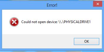

Das ist egal, es besagt nur, dass AS-SSD nicht auf das Physikalische Laufwerk direkt zugreifen drauf. Das ist eine normale Sache und wird vor allem von Sicherheitssoftware erzwungen. Deshalb muss man sich darüber keine Sorgen machen, es verhindert auch nur die Messung der Zugriffszeit beim lesen, aber die ist sowieso unsinnig, weil die eben mit 512Byte Zugriffen gemessen wird, aktuelle SSDs aber auf 4k Zugriffe optimiert sind. Daher ergibt sich auch keine Korrelation zwischen den Zugriffszeiten und den 4k Werten.HDScratcher schrieb:Zur Fehlermeldung wäre auch hilfreich zu erfahren, wann diese auftritt.
- Aug. 2011
- 1.020
Die Fehlermeldung hatte ich gar nicht mit AS SSD in Verbindung gebracht, wenn ich mir jetzt (nach Deinem Hinweis), den AS SSD-Screenshot ansehe, ist es mir auch klar.

Nimm Sata3_1 (ohne A) dann wirds besser. Die is am falschen Controller.

nö, die sind unterirdisch schlecht vor allem die 4k-64k thrd, hab die selbe 840er mit folgenden Werten, allerdings nicht an SATA-II angeschlossen wie bei Dir.
Board wechseln oder SATA-III Zusatzkarte besorgen, dann wirds besser werden.

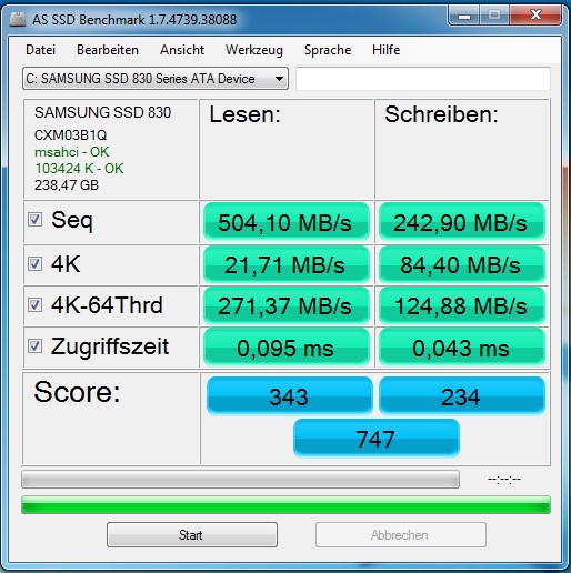

lordZ, lies mal Seite 46 ab Post 902, ist der gleiche Fall.
Kurzfassung: Für Sata 2 incl. der lahmen Southbridge OK. Treiber auf msahci umstellen, sonst kein Trim. Und am Besten zusätzlich, um sicher zu gehen, regelmäßig mit dem Magician Tool trimmen.
Oberrock, also bitte, er hat vllt Sata2!!!

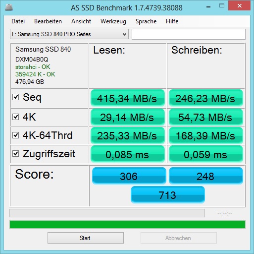

lordZ, die Werte passen zum Gigabyte MA770-UD3, denn das kann kein SATA 6Gb/s und der SATA Host Controller in den AMD 700er Southbridges ist auch nicht so schnell wie die SATA 3Gb/s Controller von Intel. Bei den 4k_64 Tests könnte auch die AMD Phenom II X2 550 CPU bremsen, denn bei dem Test kommt recht stark auf die Speicherbandbreite und CPU Leistung an, schau mal in den Taskmanager während des Benchmarks. Wenn da noch Luft ist, dann könnte es auch am Virenscanner liegen. Bzgl. TRIM gibt es bei den 700er AMD Southbridges auch Probleme, also von Zeit zu Zeit sollte man mit dem Magnician Tool von Samsung mal die SSD optimieren.
obarok_9, Zusatzkarten bringen entweder wenig oder kosten so viel (HighPoint 640L), dass man sich dafür dann auch gleich ein neues MoBo mit einer SB 850 oder 950 kaufen kann. Einen schnellen Zusatzcontroller wie den HighPoint bekommt er sowieso nicht untergebracht, denn sein Board hat ja nur: Erweiterungsslots: 1x PCIe 2.0 x16, 4x PCIe x1, 2x PCI und den x16 braucht er für die GraKa. Zusatzcontrollerkarten mit nur eine PCIe Lane als Anbindung für den Chip lohnen sich aber leistungsmäßig kaum.
apexx, die Werte passen und man sieht auch, dass die 4k_64 bei den Intel 3Gb/s Controllern besser als bei denen von AMD sind, man abgesehen davon, dass Du die Pro hast. Eigentlich lohnt sich die bei SATA 3Gb/s nicht.

Installier den Inteltreiber, das wird die 4K Werte pushen, da knackst du die 30mb/s lesend und schreibend so 80mb/s.
Den 11.7.

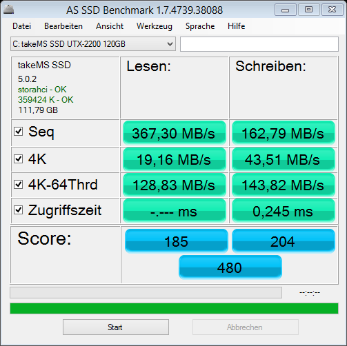

@Knoxi, es hat sich nur das sequenzielle Lesen verbessert, ich hätt gedacht, die SSD hätte ein wenig mehr drauf, scheint aber net so zu sein.
Wo is die eingebaut, welche Hardware hast du, ein Notebook? Dafür wärs dann annehmbarer.
