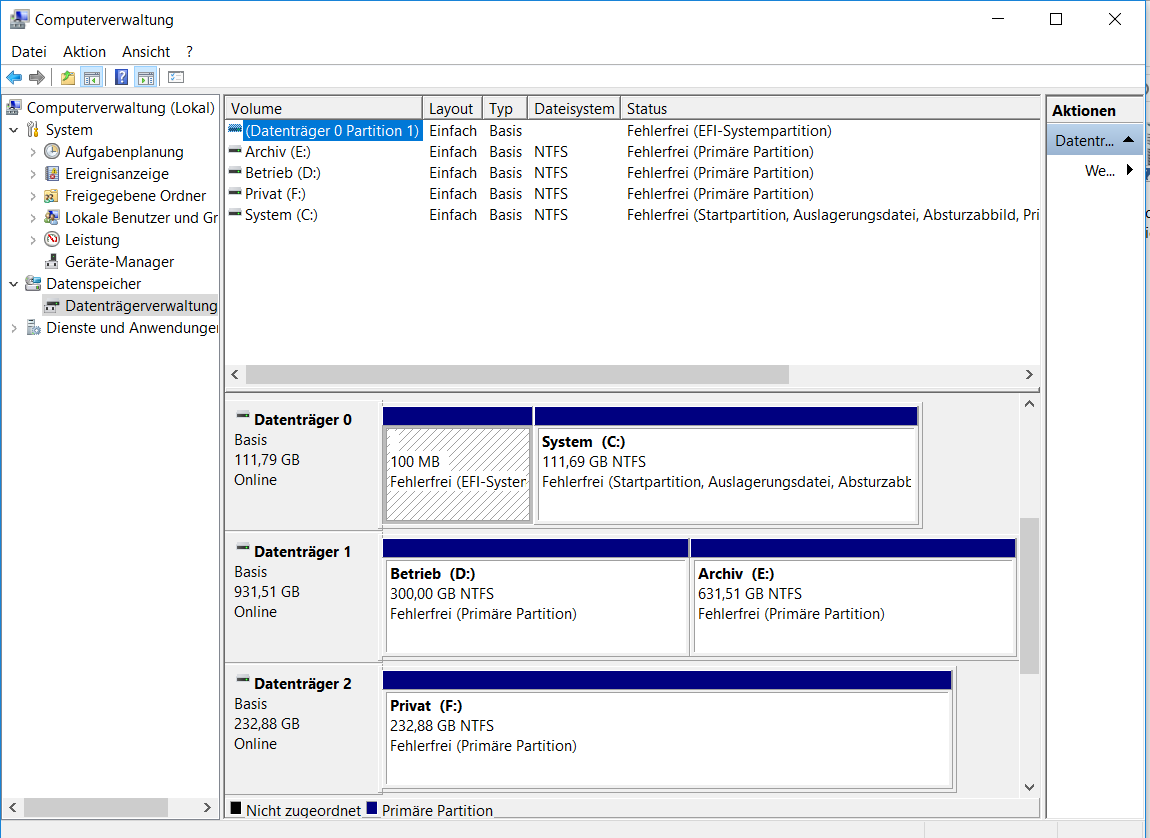

Screen von der Datenträgerverwlrung würde mich interessieren.

Wo ist eigentlich die 500MB Wiederherstellungspartition auf Datenträger 0?
Womöglich wurde da mal was nicht korrekt partitioniert von dir bei der Windows
Installation oder mit Tools daran gearbeitet und deshalb gibt es noch falsche Einträge
und dadurch die doppelte Anzeige im UEFI.
