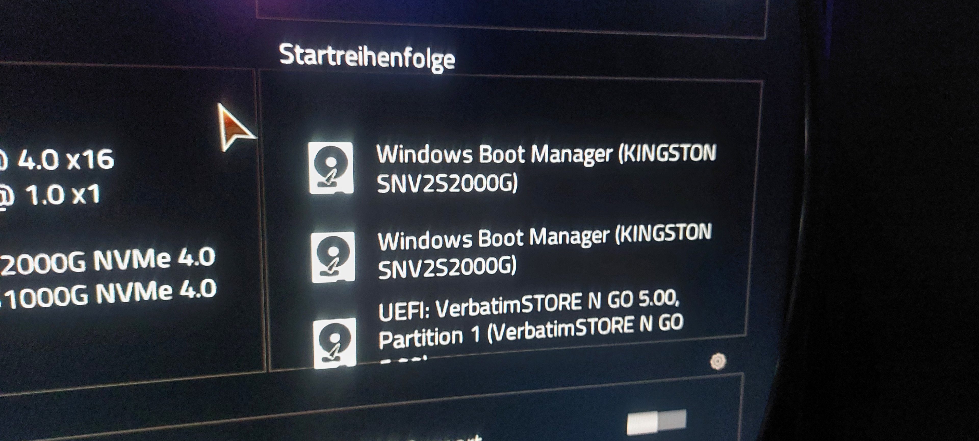

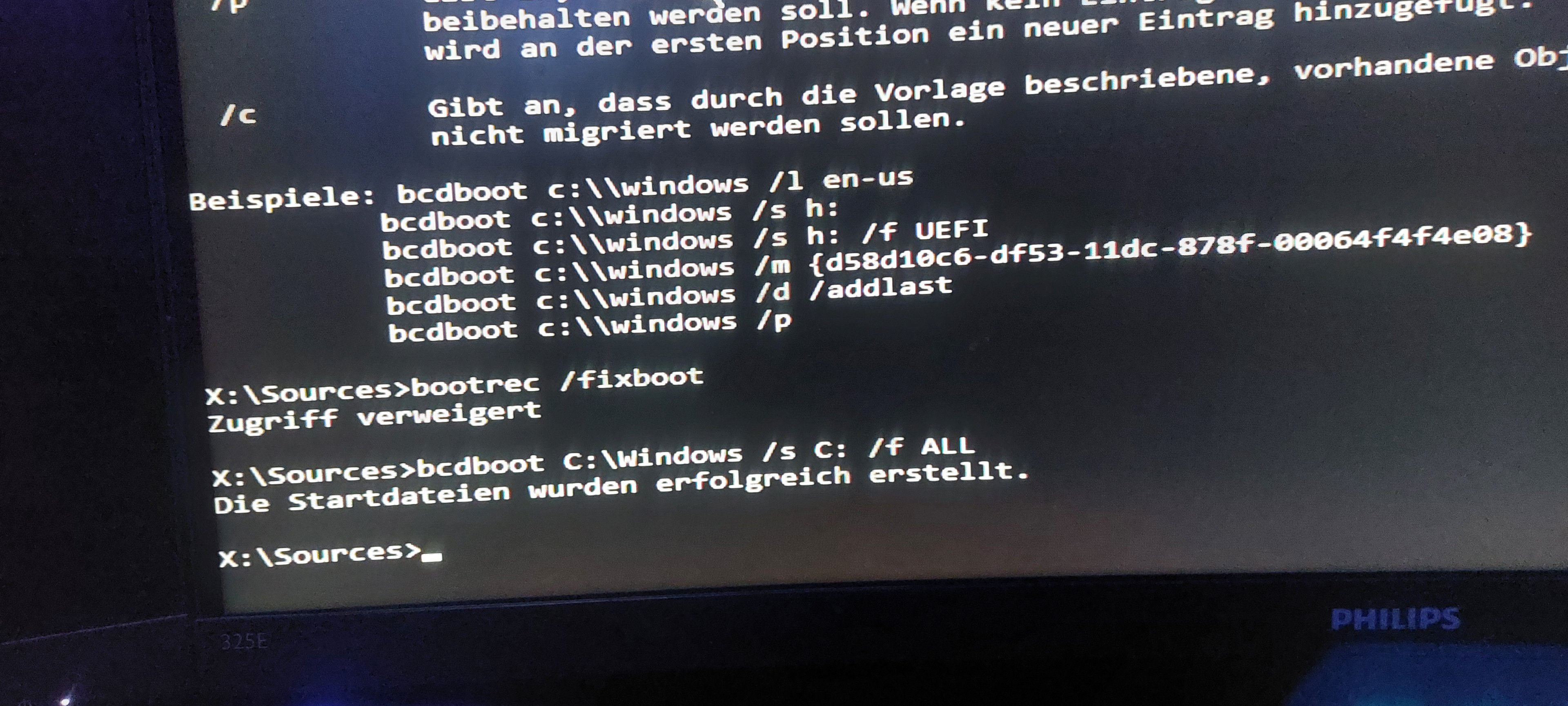

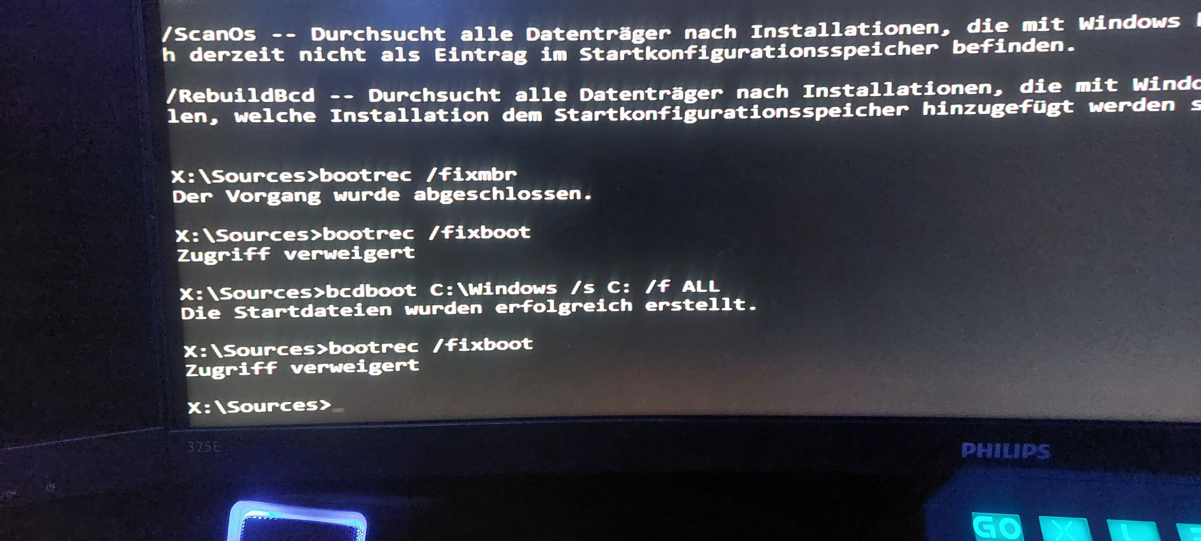

Ehrlich gesagt, das mit Diskpart ist mir auch zu kompliziert
Dann weis ich nicht weiter, wir haben jetzt dein Bootrecord komplett überarbeitet und trotzdem bootet Windows nicht. Entweder dein Windows ist hin, oder ich übersehe etwas.
Formatiere C:\ und installiere Windows neu frisch auf deine C:\ NVME, sorry.
P
Ponderosa
Würde ich auch empfehlen.
@Argusbaer Du schreibst, dass Du den Stick nie entfernt hast, wie hast Du dann vor einigen Tagen Windows neu installiert?
@Teardrop
Formatieren muss man nicht, einfach bei der Installation die SSD löschen, und Windows in den freien Bereich installieren.
Aber, aufpassen, dass man die richtige SSD auswählt.
@Teardrop

@Argusbaer
Was hast du denn sonst so noch an USB-Sticks Marke?
Wäre auch eine Idee. Ist das eine Sata SSD oder eine NVMe?
@Ponderosa SanDisk, werde es aber einfach auf einer neuen SSD mal installieren. Mir geht auch langsam die Geduld aus^^
P
Ponderosa
Ok, solange es kein Intenso Stick ist, alles bestens.
Habe eben den PC hochgefahren und habe wieder das Problem, das ich nach dem Gigabyte Logo kein Windows sehe. Da die Grafikkarte, Netzteil und SSD ersetzt worden sind und ich den RAM geprüft habe, muss das Mainboard ein Schaden haben.

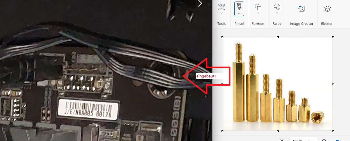

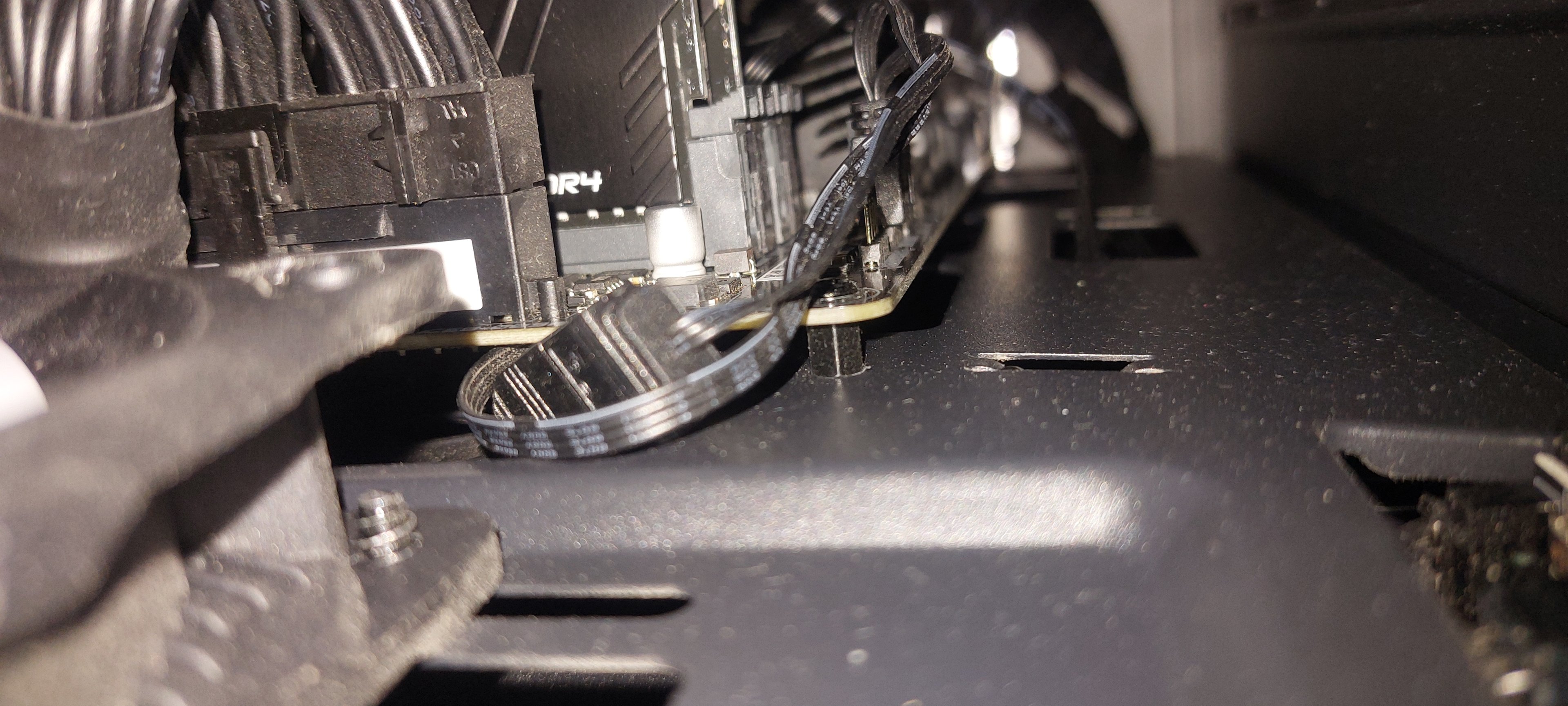

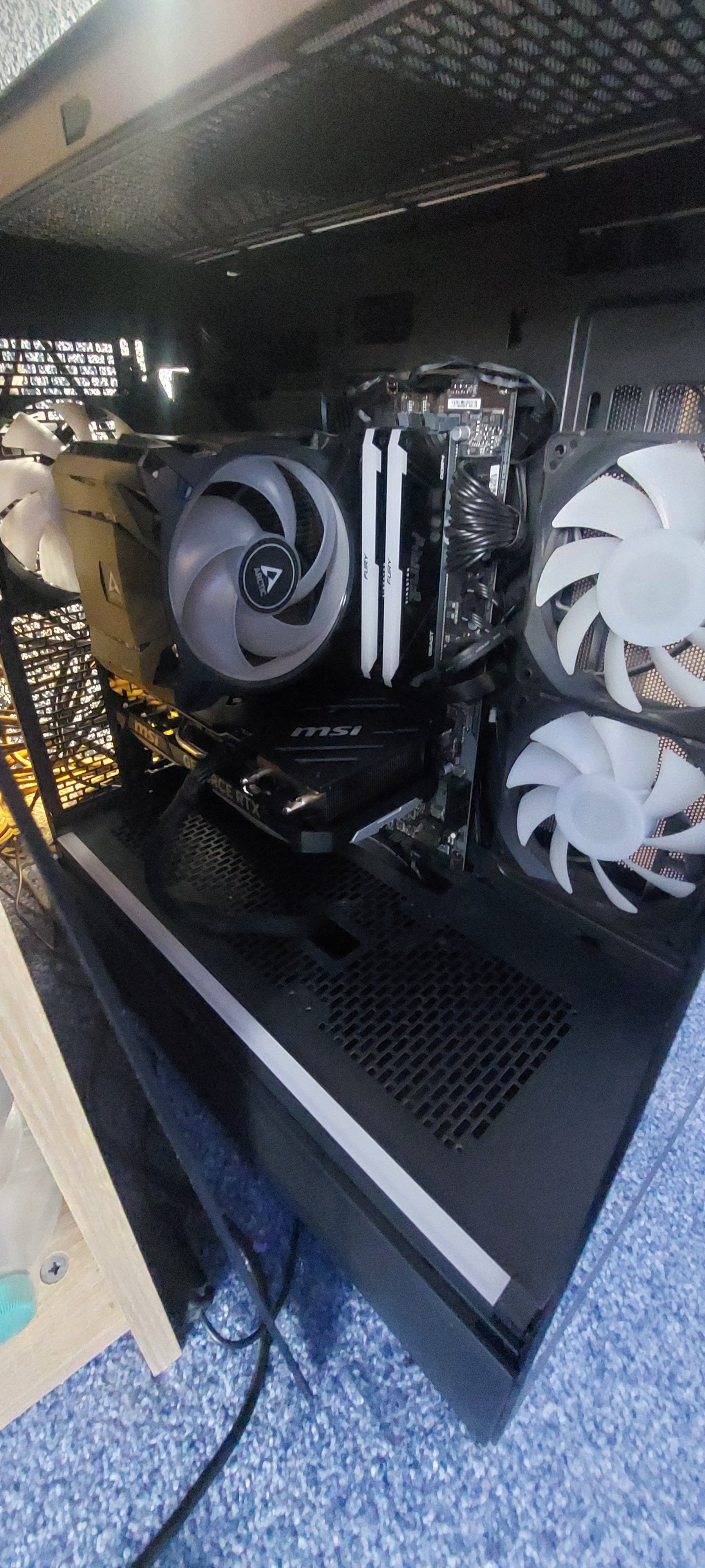

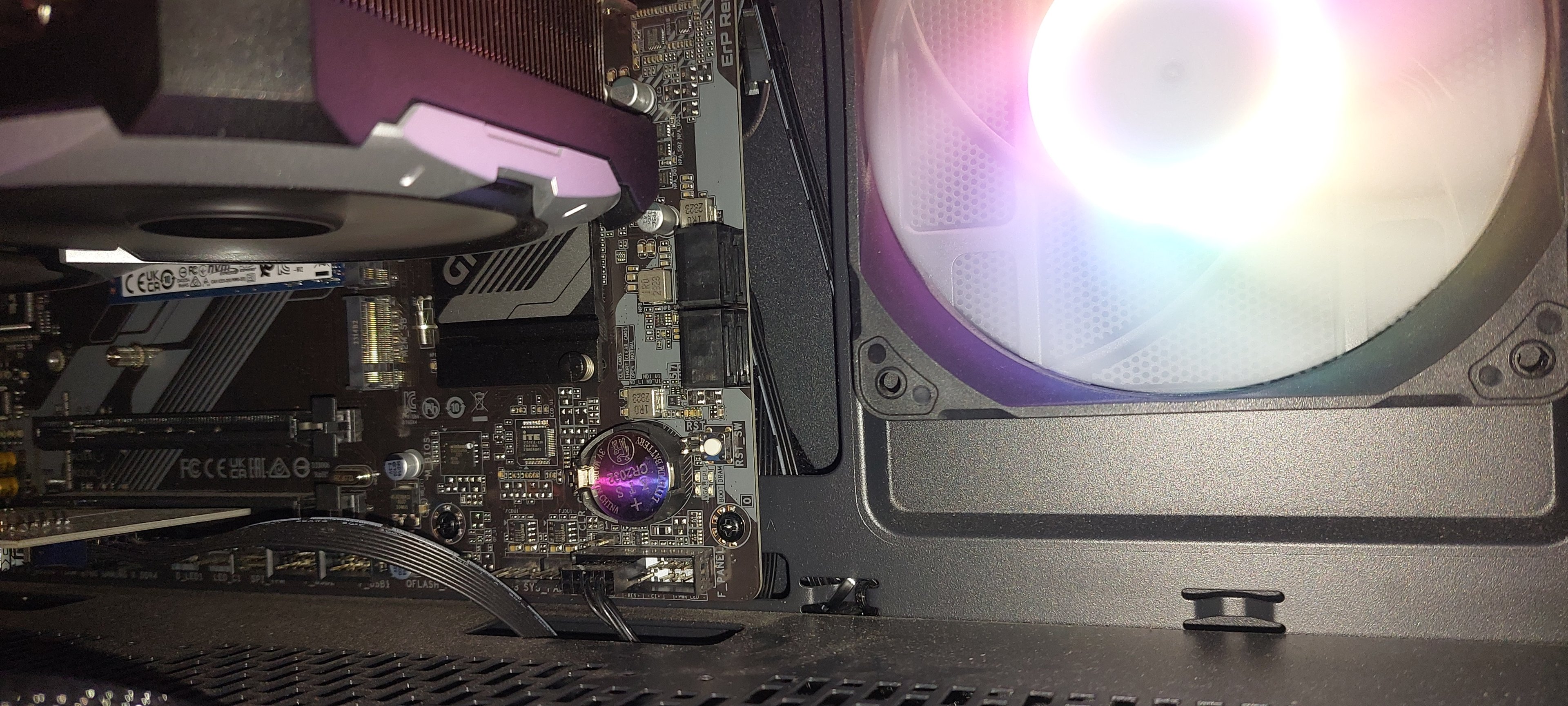

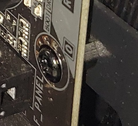

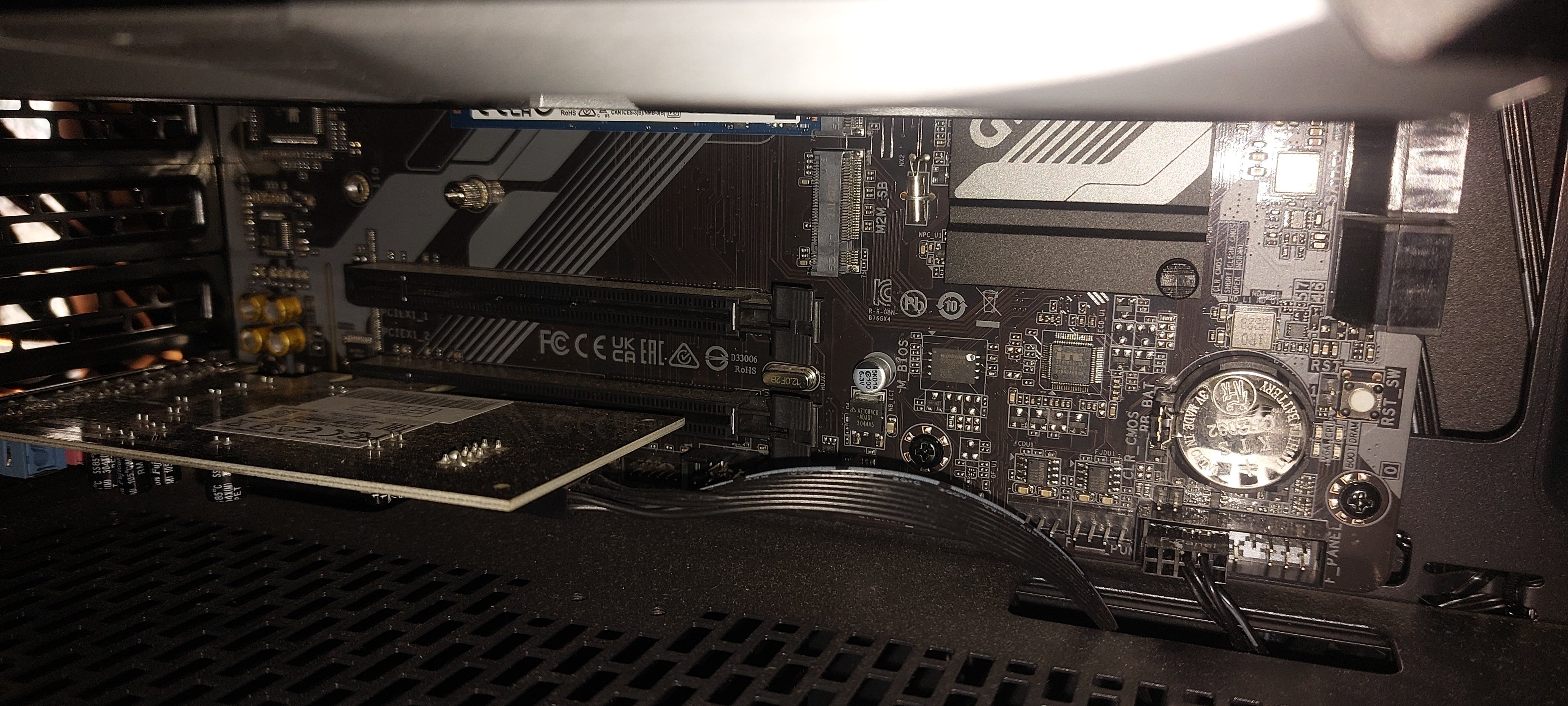

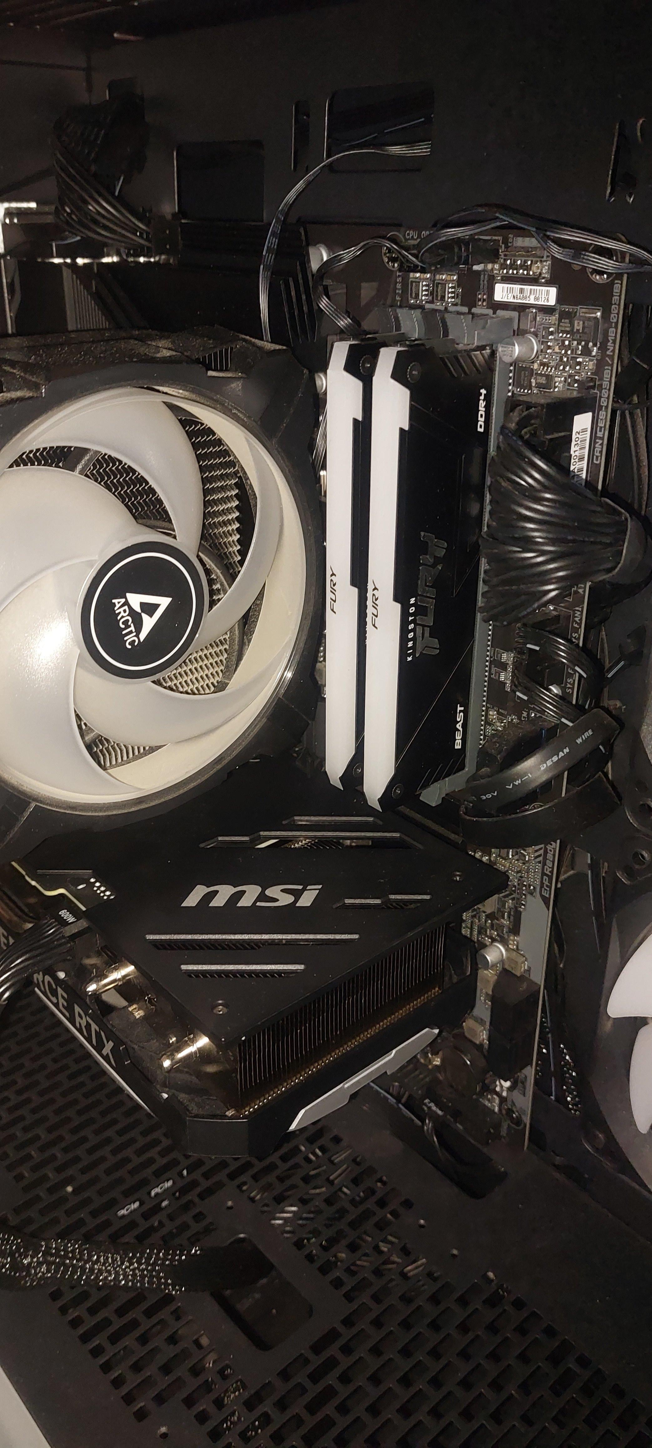

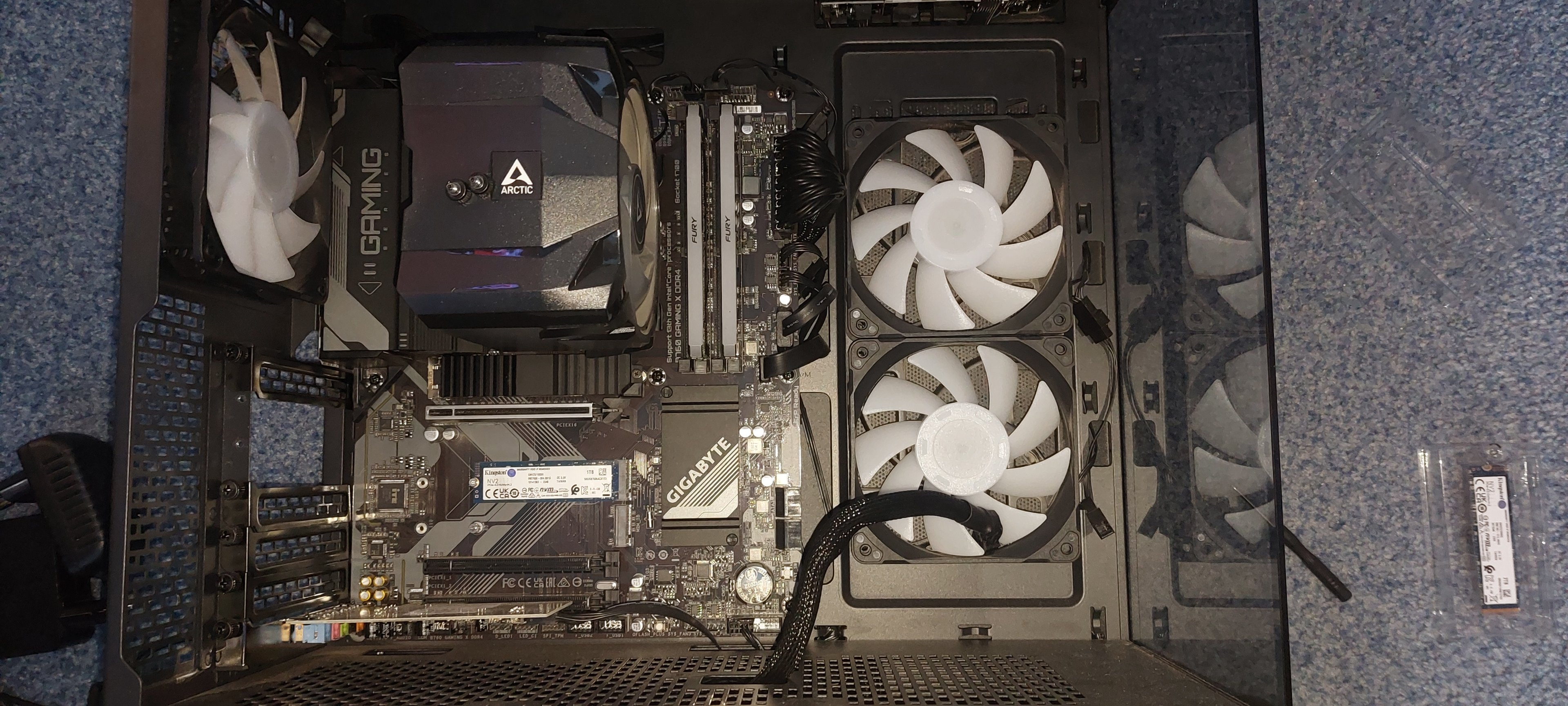

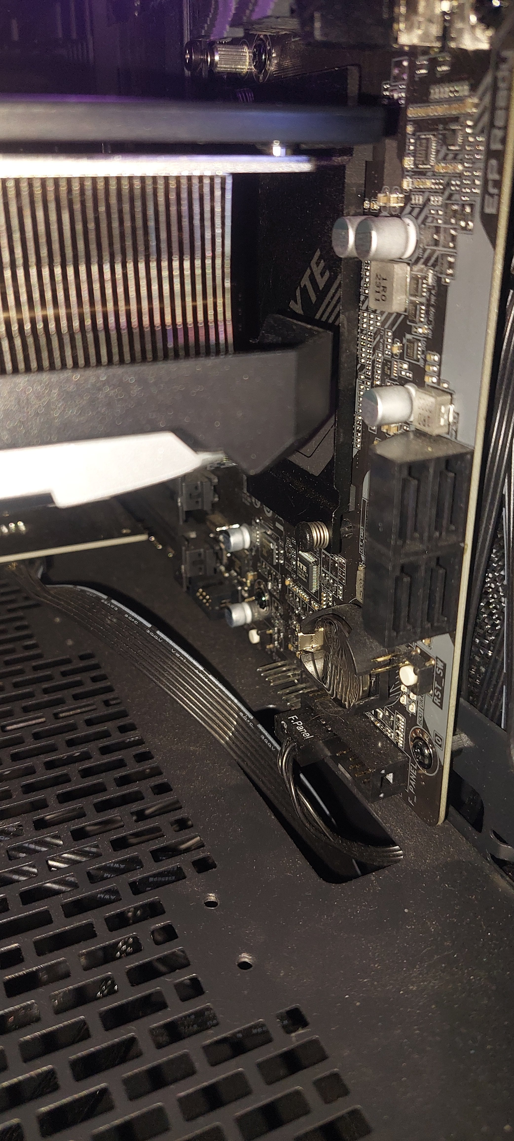

Kannst du mal ein Foto des Innenlebens des PC zeigen.
P
Ponderosa
P
Ponderosa

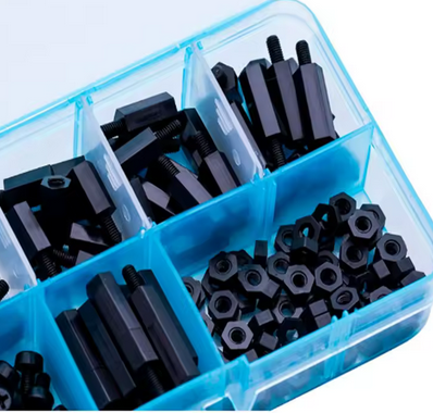

Die müssen nicht unbedingt goldfarben sein, gibt auch plastik weisse/schwarze.
Das in deinem Foto könnten welche sein. Wenn die an allen Schrauben sind, ist es ok.
Schau dir die unterschiedlichen bei Aliexpress an.
