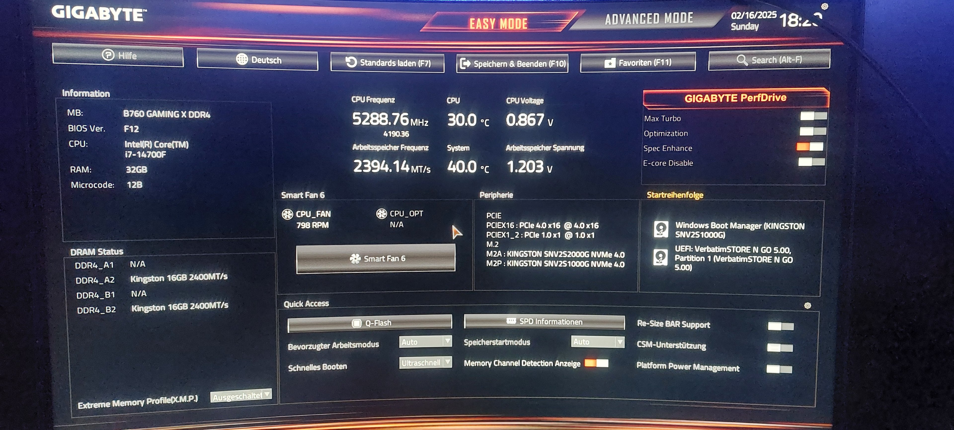

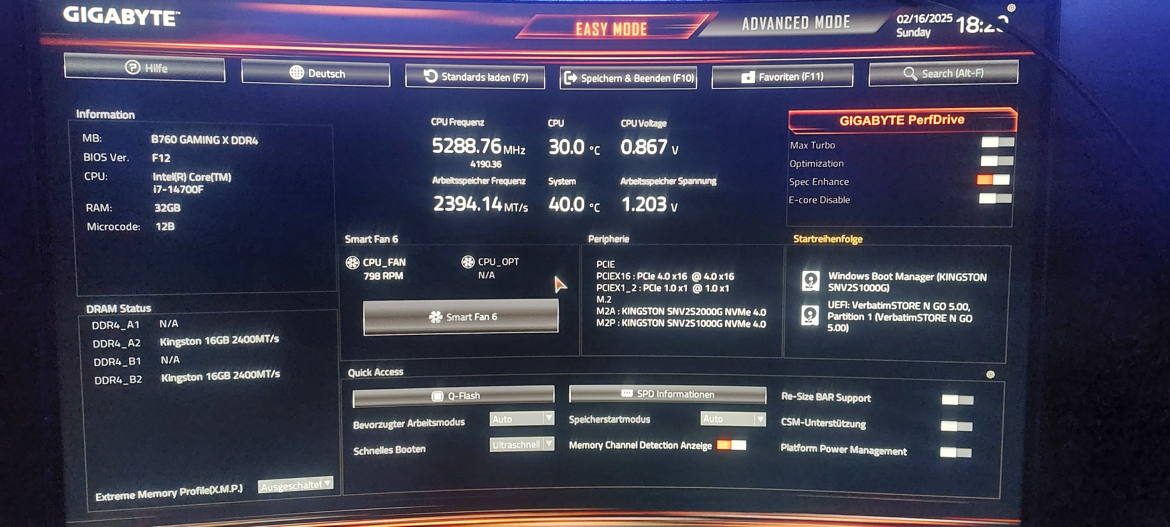

Kannst Du uns nen Screen vom Bios machen bitte auf dem zu sehen ist, was als Bootdevice ausgewählt ist.

Argusbaer schrieb:Auf der 2TB Platte liegt Windows.
HisN schrieb:Liegt auch die Boot-Partition auf der 2GB-Platte?
Und laut Deinem Screen ist der Bootmanager auf der 1TB NVMe wie man deutlich sehen kann.Argusbaer schrieb:Ich gehe davon aus, dass die Boot-Partition dort auch liegt, ja.
D.h. Du hast schon bei der Installation Unordnung ins System gebracht, ODER gerade einfach mal die falsche Boot-Partiton ausgewählt. Gibt es denn eine auf der 2TB-Platte? Kannst Du eine andere auswählen?
Hast Du in letzter Zeit versucht die 1TB-Platte zu formatieren oder hast Du sie eventuell sogar abgeklemmt?

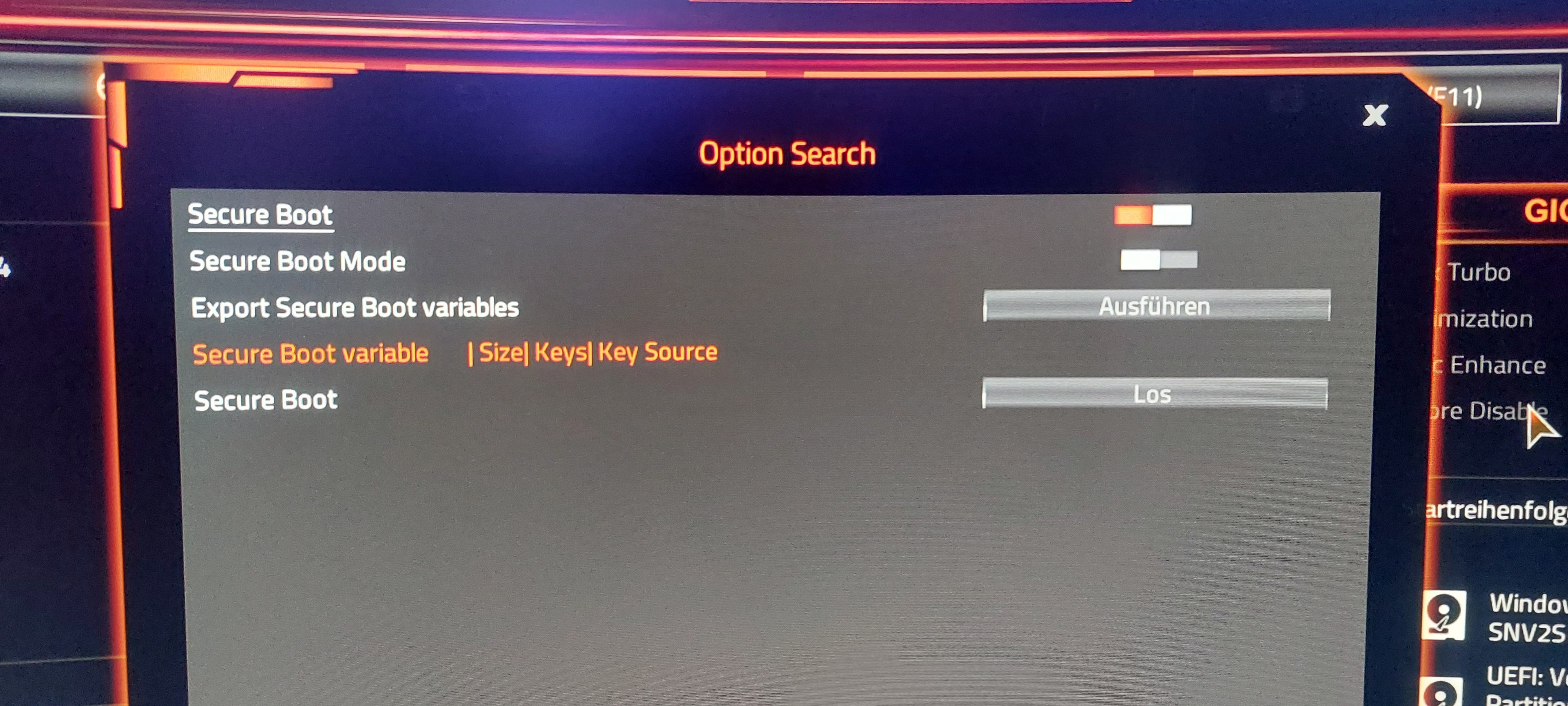

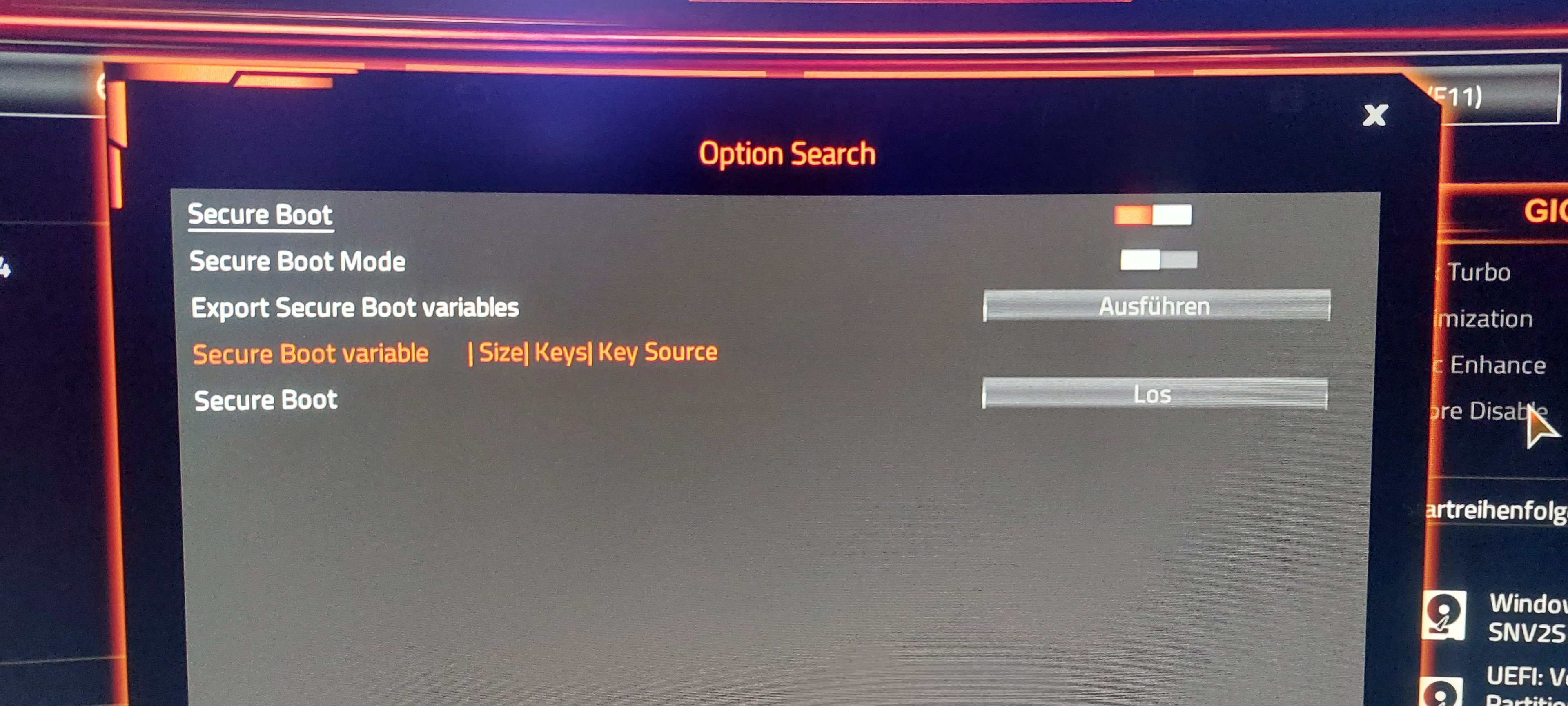

Secureboot An/Aus?

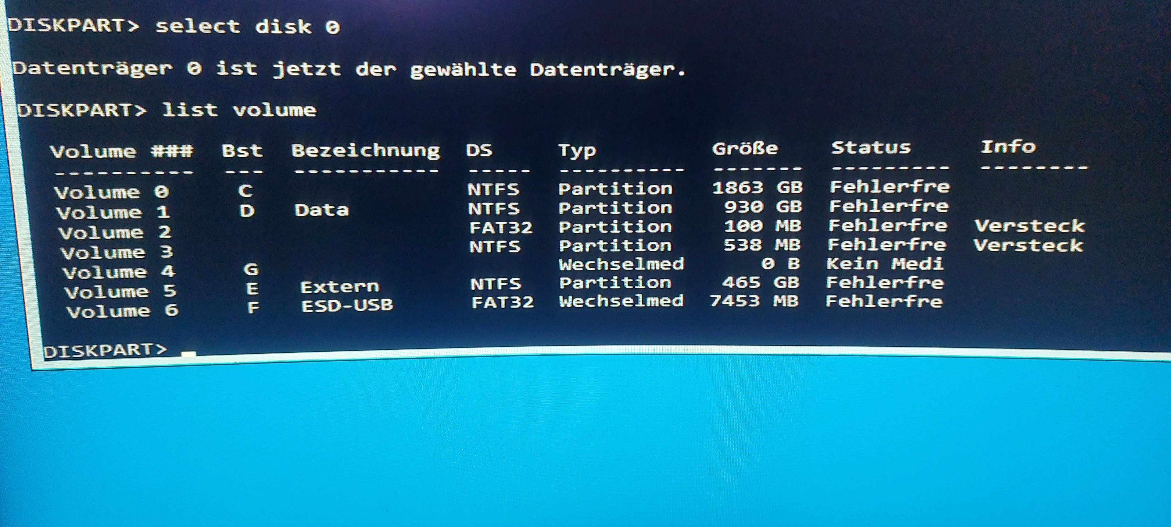

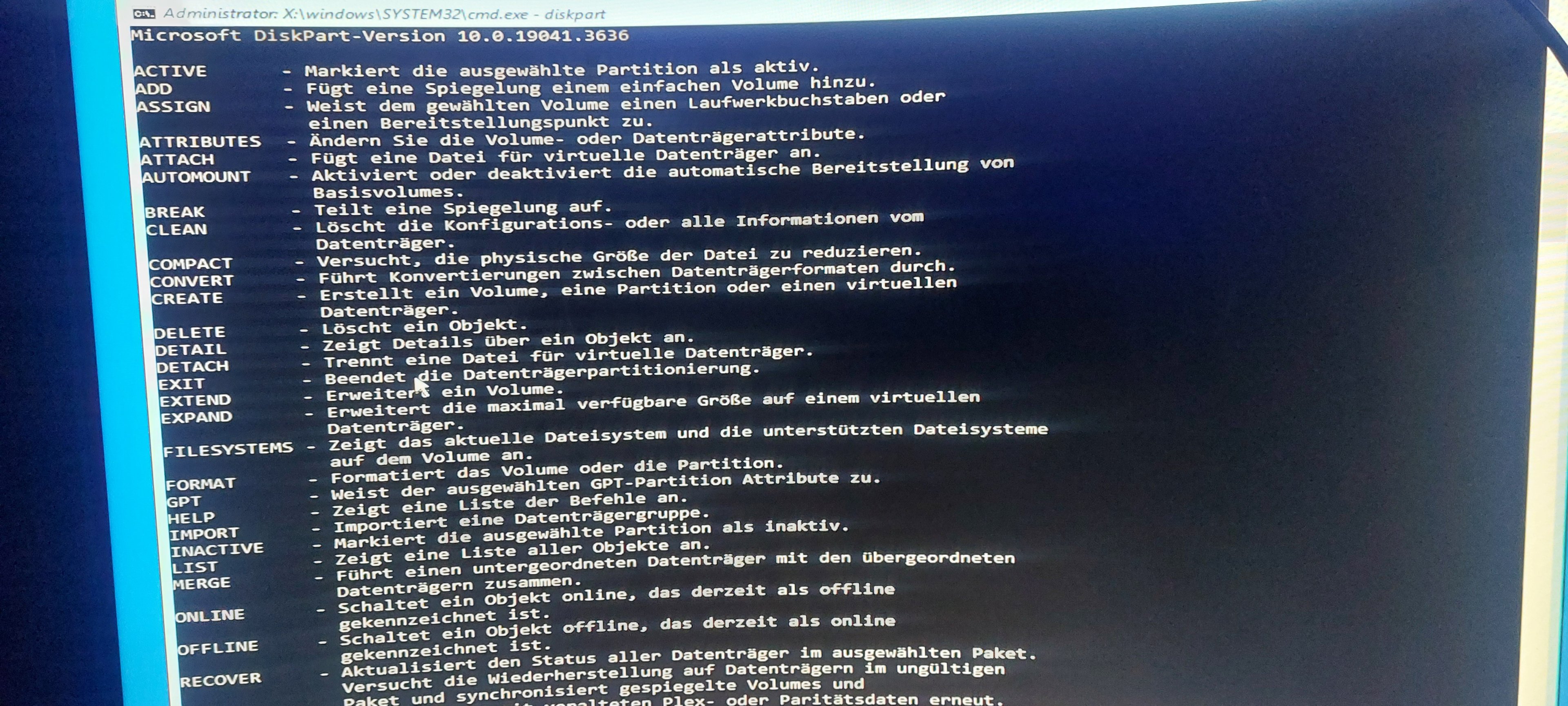

ansonsten Computerreparaturoptionen - Problembehandlung - Eingabeaufforderung
1.diskpart
2.list disk
3.select disk (bootlaufwerk)
4.list volume
und dann Screenshot der Partitionen, dort müsste die Bootpartition zusehen sein.

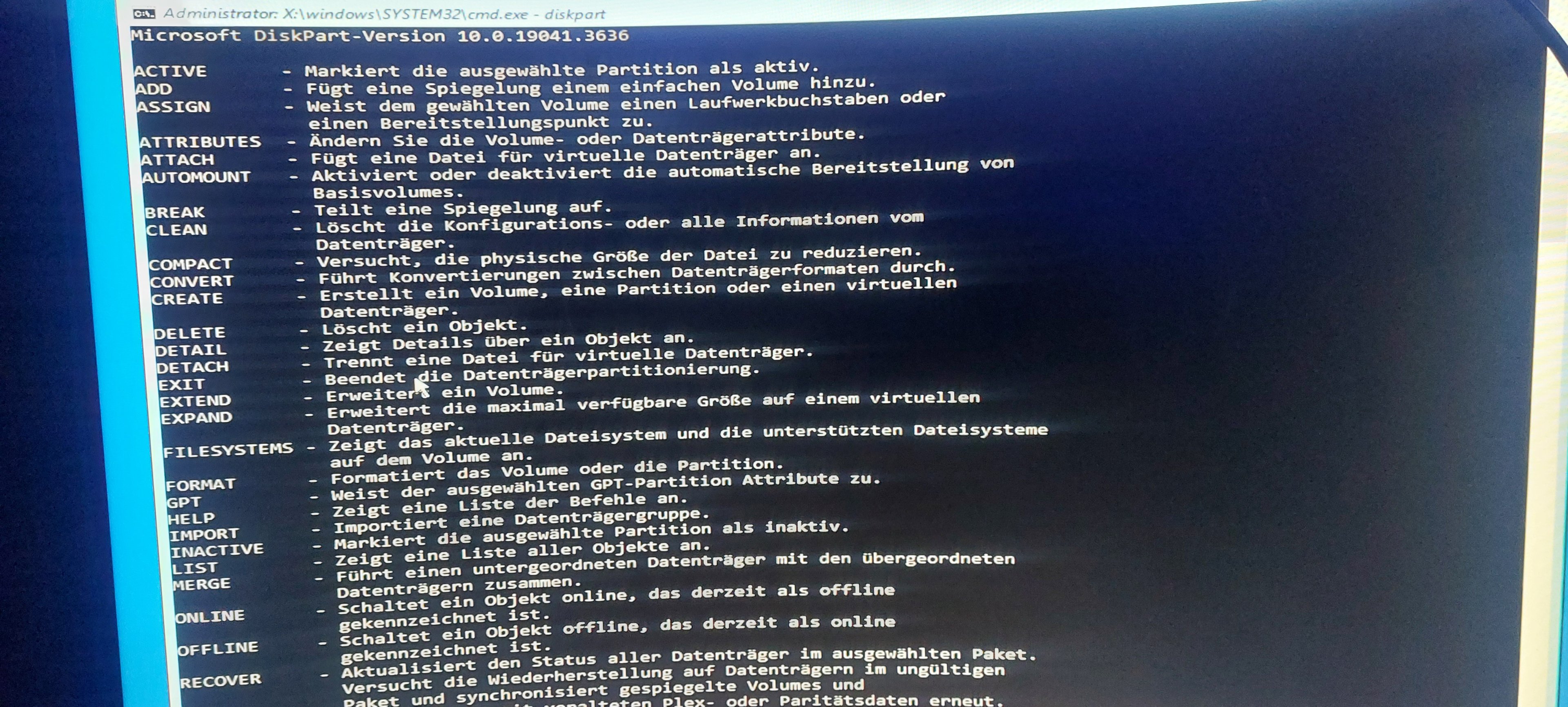

Secureboot AN und Mode sollte es etwas geben wie Standard. Trotzdem über Diskpart sehen wir alles was wir sehen müssen, im Moment ist mir nicht klar wo ist Windows und wo ist Bootloader. Entweder du zeigst uns über Diskpart die partitionen der jeweiligen Disks, oder du löscht alles und fängst von vorne an.
1.diskpart
2.list disk
4.list volume
Secureboot= Der PC startet nur Betriebssysteme und Treiber, die von Microsoft oder dem Hardware-Hersteller digital signiert sind.

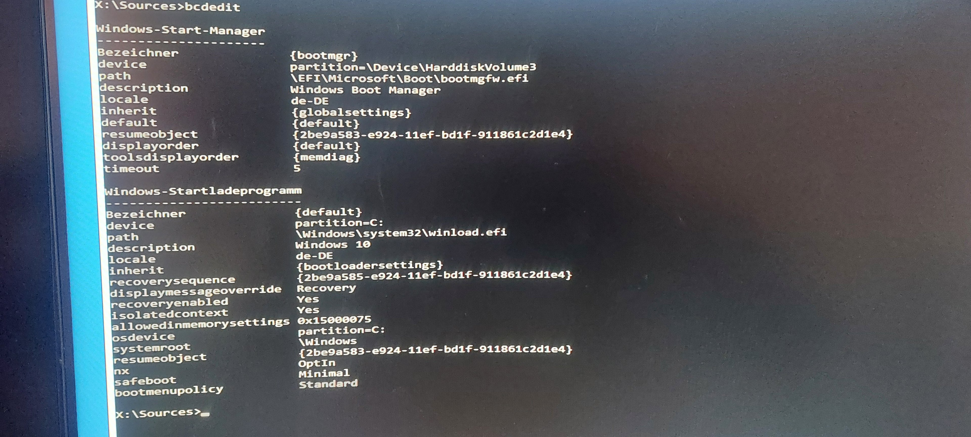

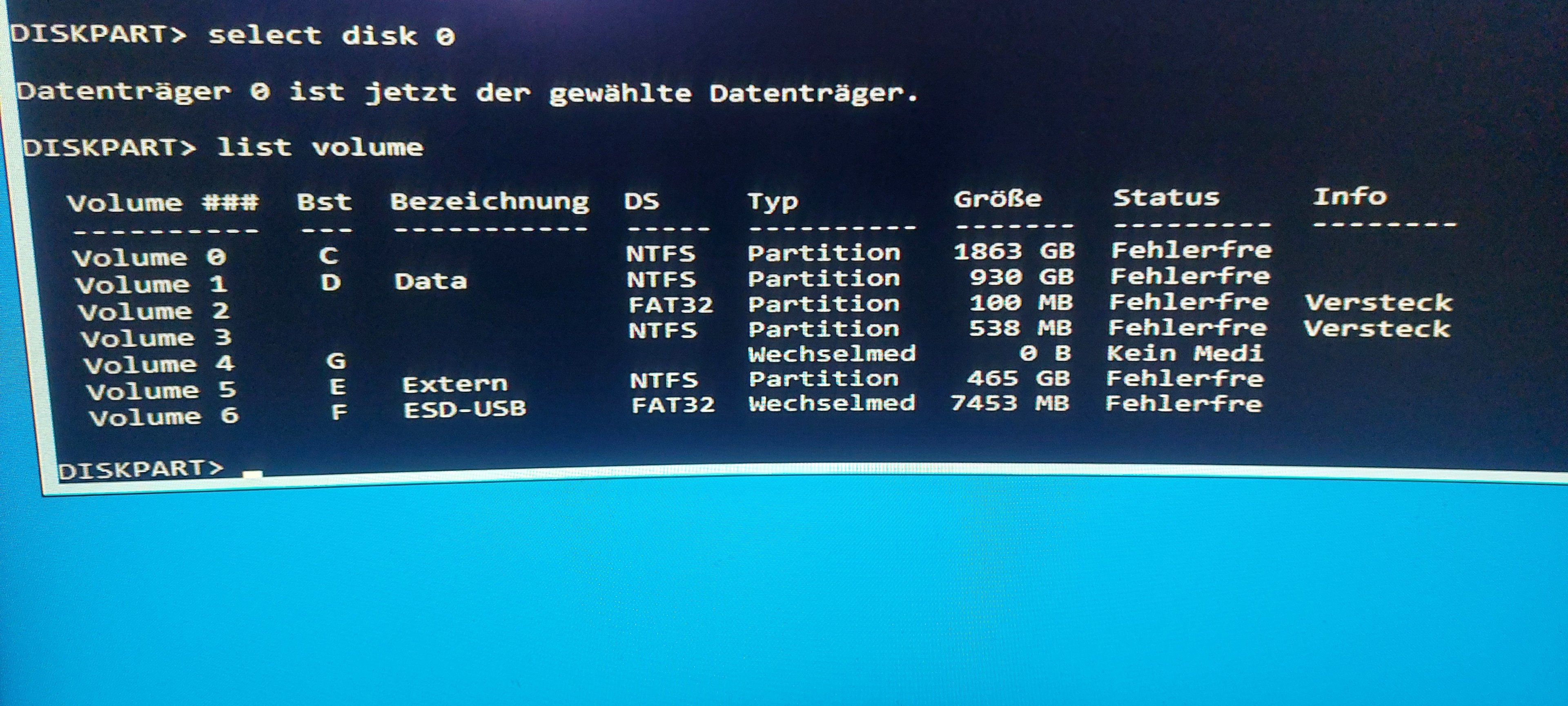

Wenn ich das Foto richtig interpretiere ist auf D:\ (data) Dein bootloader, aber auf C:\ Deine Windows installation.
Versuche mal folgendes in cmd:
1. bcdedit
- dort solltest du den Bootmanager sehen und den Bootloader jeweils auf anderen partitionen am besten Screenshotten um dann im Anschluss ggf. mit bcdboot weiter zu arbeiten.
1. bcdedit

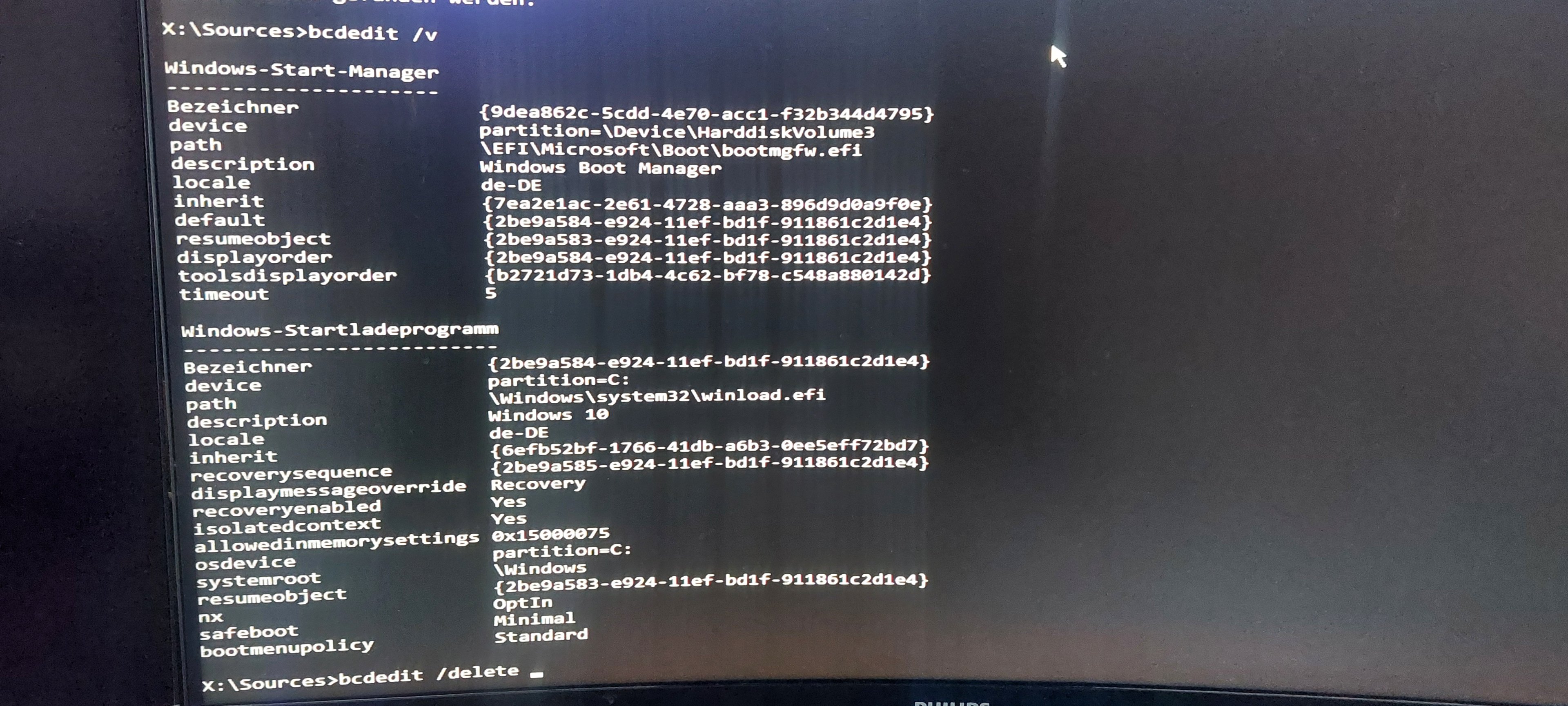

Ich habe den Befehl mal eingegeben und das Ergebnis fotografiert. Ich kann gerade deinem Gedankengang nicht, mit den vorgegebenen Commands folgen.Teardrop schrieb:1. bcdedit
Gibt es eine Methode, dass diese nicht mehr versteckt ist?HisN schrieb:Für mich sieht Volume 2 wie die Startpartition aus.
Warum ist sie "versteckt"? Deshalb kann sie das System beim Booten eventuell nicht finden.
Das ist aber nur geraten.
Meine Boot-Partition ist jedenfalls nicht versteckt.
Im zweiten Abschnitt steht Partition C: - ist das nicht korrekt?Teardrop schrieb:was steht dort dann?
je nach Ergebnis müsstest du den bootloader von D:\ entfernen und C:\ hinzufügen
Part 2 ist korrekt, Part 1 ist das Problem da steht das es auf dem falschen Datenträger ist. Kommen wir zum fix, es ist etwas kompliziert für mich weil ich nichts sehe, aber sollte mehr oder weniger so klappen.

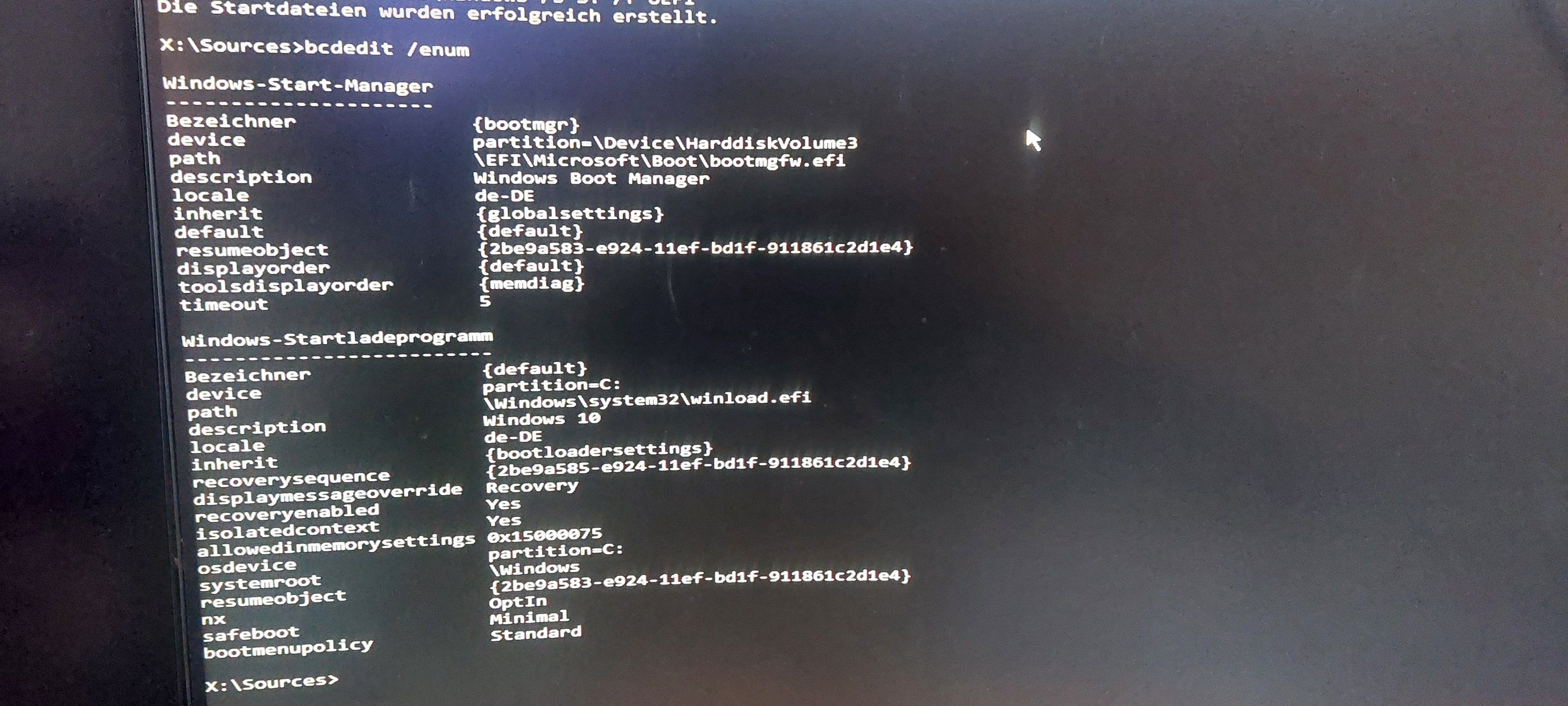

Soweit hat erstmal alles geklappt. Wofür steht beim identifier jedoch das xyz? Was muss angegeben werden?Teardrop schrieb:--------------------
identifier {xyz}
device partition=\Device\HarddiskVolumeX (x= nicht der selbe wie vorher)
"optional falls doch dann müsstest du den alten Eintrag löschen:"
bcdedit /v (damit kriegen wir die id des falschen Eintrags)
bcdedit /delete {ID-des-falschen-Eintrags}
rmdir /s /q D:\EFI"

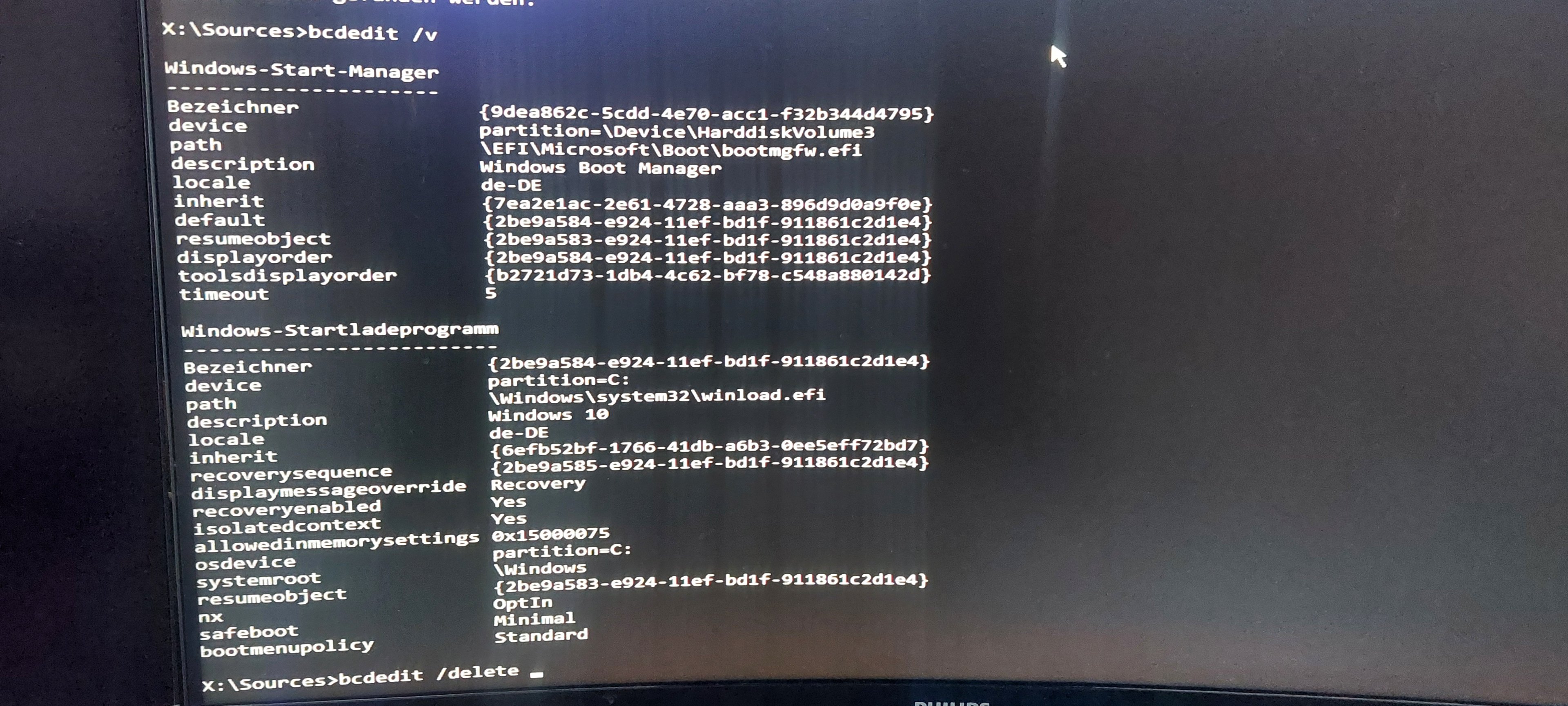

den identifier kriegst du mit: bcdedit /v
aber ich sehe wenn das foto nach den ganzen befehlen gemacht worden ist, dass er noch auf den anderen laufwerk ist.
also bcdedit /v
bcdedit /delete {GUID-des-falschen-Eintrags} (harddisk3 id)
beispiel
Windows Boot Manager
identifier " {xxxxxxx-xxxx-xxxxx-xxxxx-xxxxxxxxx} " <- den teil in bcdedit /delete als guid eintragen
device partition=\Device\HarddiskVolume3
Nun müsstest du wenn davor nichts falsch gewesen ist mit bcdedit /enum alles passen, am besten ein Screenshot machen.
