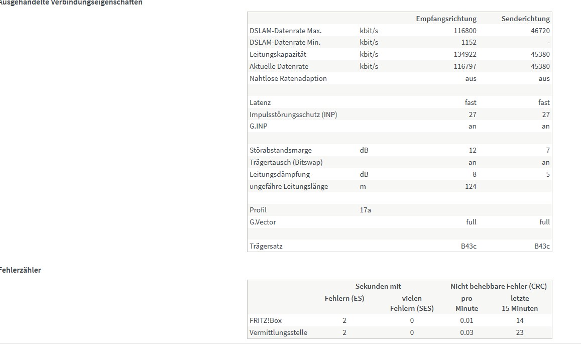

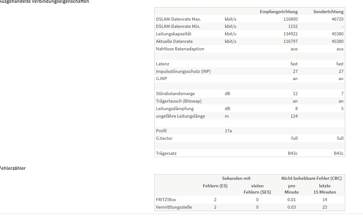

Könnt ihr euch bitte mal die Werte ansehen und sagen ob das ok ist ? Laut fritze gab es 14 CRC Fehler sind die noch im Rahmen ? ist das noch okay so ? Ab was für einen Wert sollte man sich Gedanken machen ?
Kommt drauf an wie viel Daten in dem Zeitraum übertragen wurden.
14 CRC Fehler bei 14 Byte wären kritisch.
14 CRC Fehler bei 14 GB total zu vernachlässigen.
Wenn ich vollgas am Laden bin habe ich schonmal 20-80 CRC Fehler in 15min.
Ohne Interleaving muss man mit CRC Fehlern rechnen.
Reaktionen: metallica2006 und Amiga500
