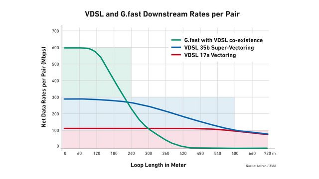

Dämpfung erfolgt logarithmisch, nicht linear, d. h., du hast bei der doppelten der Entfernung nicht einfach die doppelte Dämpfung, sondern ein Vielfaches davon. VDSL und VDSL mit Vectoring sind noch mal zwei paar Schuhe, das letztere erfährt auf den ersten paar hundert Metern eine stärkere Dämpfung als das erste. Als grobe Orientierung kannst du trotzdem folgende Graphen benutzen:

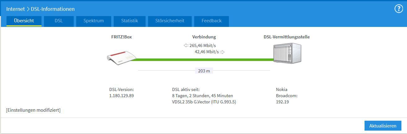

Seit einem FRITZ!OS-Update vor einigen Monaten kann die FRITZ!Box auch eine intern geschätzte Leitungslänge anzeigen (FRITZ!Box → Internet → DSL-Informationen → Übersicht). Orientiere dich daran. Eine Garantie wirst du trotzdem niemals bekommen und mußt es auf den Versuch ankommen lassen.

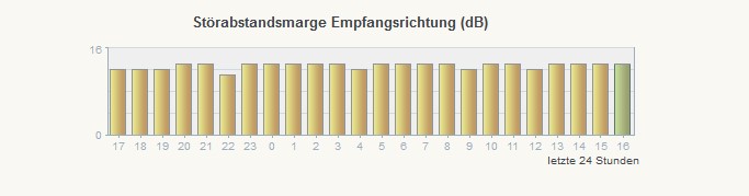

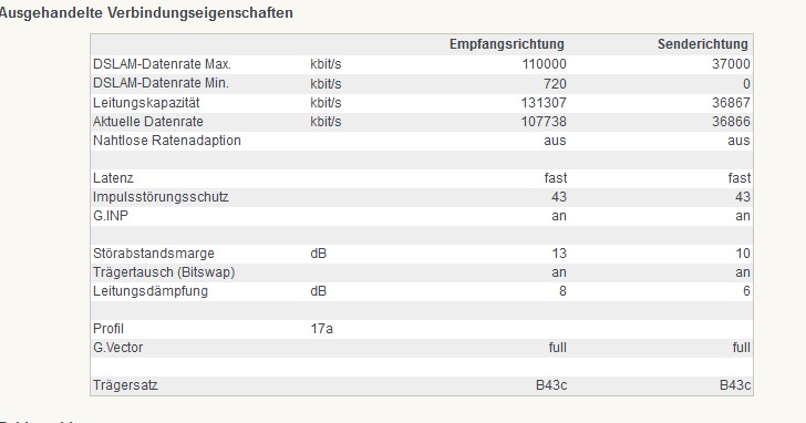

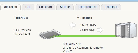

Ich habe keine Ahnung , ich hab mal ein Screenschots gemacht. Reale Bandvbreite streht bei mir auf 54Mbit/s

Welche FRITZ!OS-Version läuft bei dir denn? Unter 7.x sollte das so aussehen:
Deine Werte für Leitungsdämpfung aus dem zweiten Screenshot sind allerdings ziemlich gut, da sollte kaum was verlorengehen.
Bei mir ist die 6.33 wenn ich nicht irre,...Wenn ich ein FW update über die Fritz OS mache ,sagt es mir das die neueste schon drauf ist. ...Aber die Werte sind gut und die 100 Mbit sollten drinne sein?
