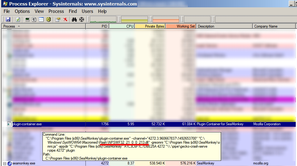

Der Flash Player wird nicht im Task Manager gesondert aufgeführt, wenn du dir entsprechende Browserinhalte anzeigen lässt. Das läuft bei Firefox und SeaMonkey alles unter plugin-container.exe. Allenfalls über ein Tool wie Process Explorer kannst du dir dann zur plugin-container.exe Details anzeigen lassen, die dir verraten, welches Plugin da gerade läuft.
